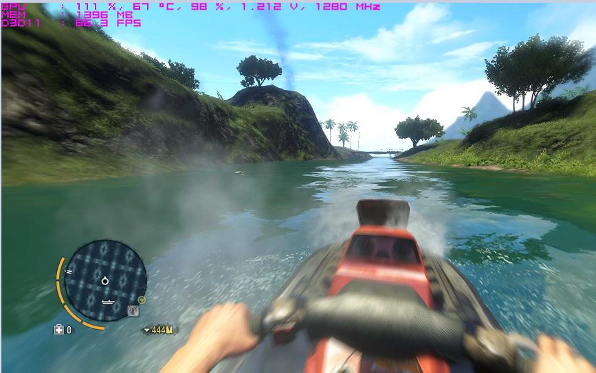

Also muss sagen bei bf3 z.B. habe ich ein gutes Setting gefunden mit Vsync und ohne TrippleB. Bei Far Cry 3 allerdings was ich gerade spiele noch nicht:eek: Unter höchsten Einst. unter 1920/1080 habe ich 60-75 Bilder.Bild ist allgemein gut kein ruckeln oder so.Allerdings speziel bei Fahrzeugen oder mit dem Gleiter zittert die Spielfigür irgendwie eigenartig??Eben nur die Figur Umgebung ist normal.Gerade da hat es die meisten FPS 70+ ...Tearing?? Dann sollte es aber das ganze Bild betreffen oder? Und bei Zwischenszenen die Figuren so schwarze Ränder.....
Das mit dem Zittern ist unter hohen Einstellungen im Prinzip weg....allerdings finde ich den Unterschied zwischen high/ "ultra" bei Far Cry schon deutlich . Unter Vsync verstärkt sich das Zittern fast noch.Auch unter Downsampling wie es bei Battlefield wunderbar funktioniert ist FARCRY 3 bei mir ganz schwierig.......
Hat jemand ein gutes "Keppler" Setting für mich ?
