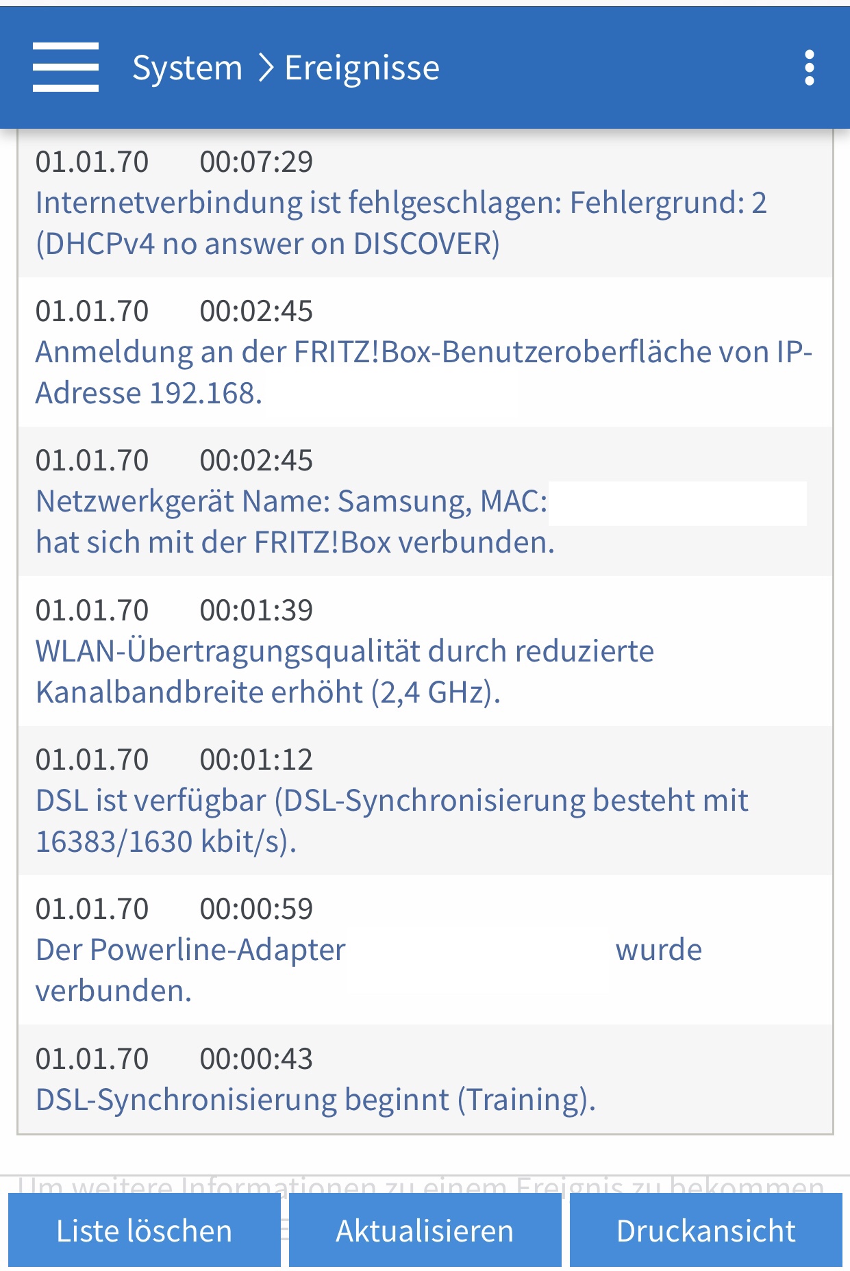

so sieht ein log nach dem Neustart aus

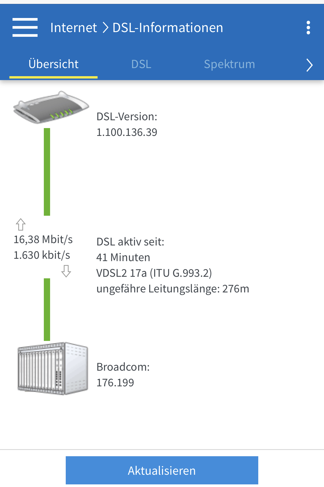

was mich wundert sind die fixen 16383/1630 kbits. Die ändern sich kein Stück. Bei meinen vdsl 50 stand ab und zu 57300 oder 54450 Upload dran. Nicht dass die Telefonbuchse gar nicht richtig geht.

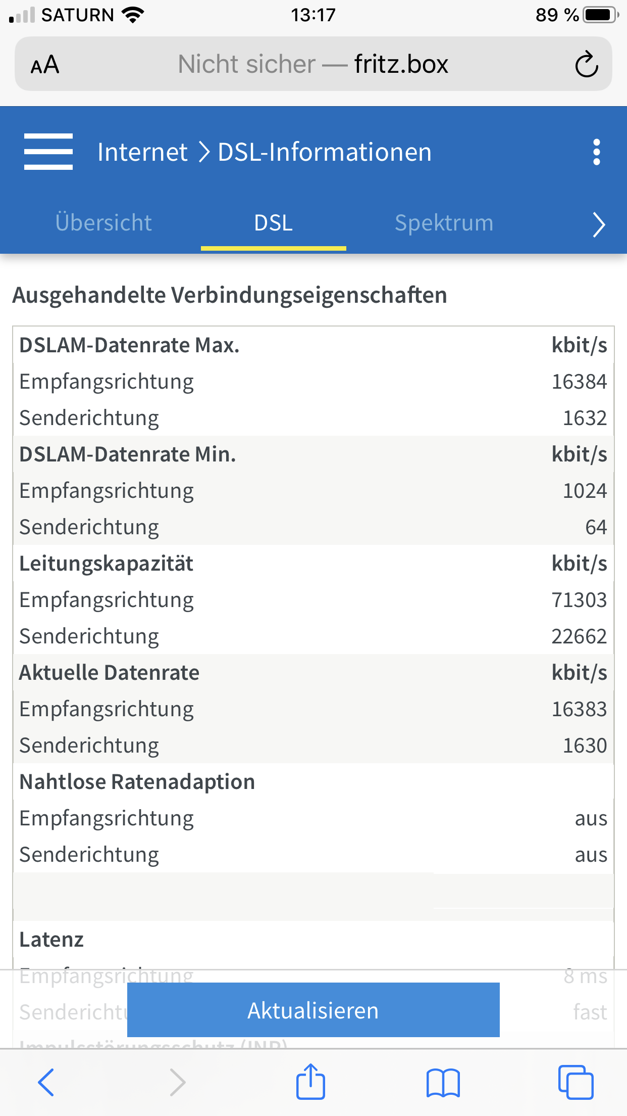

Das wird vom DSL ausgelesen:

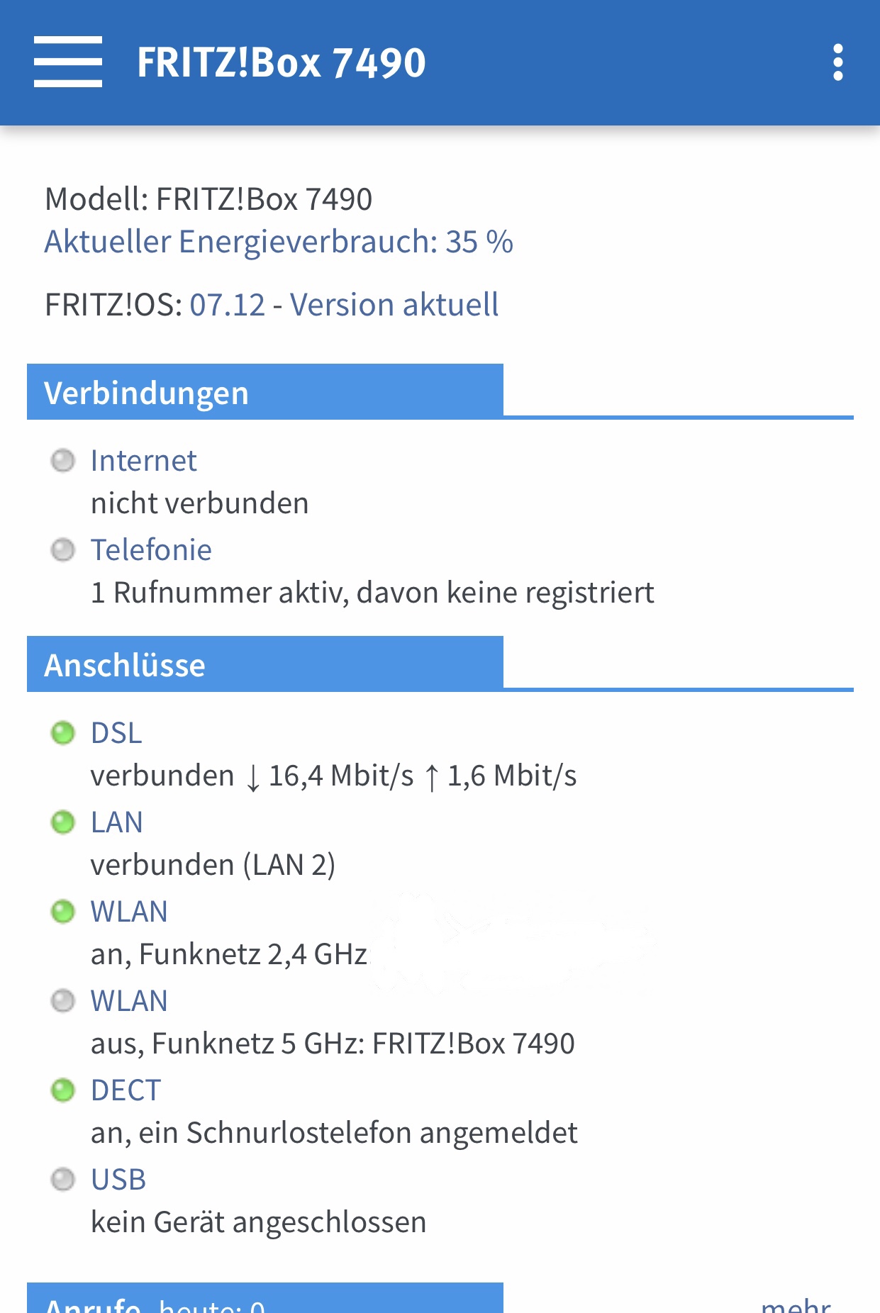

und so sieht es allgemein aus:
Ich wage halt irgendwie zu bezweifeln dass das alles nur am dhcp Server liegt. Wir hätten noch eine zweite Telefondose im Vorraum. Würde es was bringen den Router dort anzuschließen. Anzumerken ist wegen den 16 Mbit dass Neckarcom als kleinstes Paket 16 Mbit offeriert. Vielleicht liegt es daran dass die DSL Leitung aktuell nicht mehr hergibt?

Schau Dir mal an, was da im ersten Screenshot vor der Uhrzeit offensichtlich als Datum genannt wird: 01.01.70 Alleine das kann schon jeden anderen Fehler erklären.
Reaktionen: Asghan

Störung melden, der Port ist auf das Failover 16k Profil zurückgefallen.
Reaktionen: Andreas_ und DonSerious

Das UNIX-Startdatum soll damit zu tun haben, wohl eher bekommt erkeinen NTP-Sync durch fehlenden connect.
Reaktionen: brainDotExe und DonSerious

Was soll da schon passiert sein? Vectoring ist ausgefallen. Wo ist jetzt der Sinn in dem Post?

Wenn der DSLAM neu bootet, Strom ausfällt, oder defekt hat fällt Vectoring aus und du syncst mit normalem DSL und Internet geht nicht. Warten bis die Störung behoben ist / anrufen und Störung melden...
