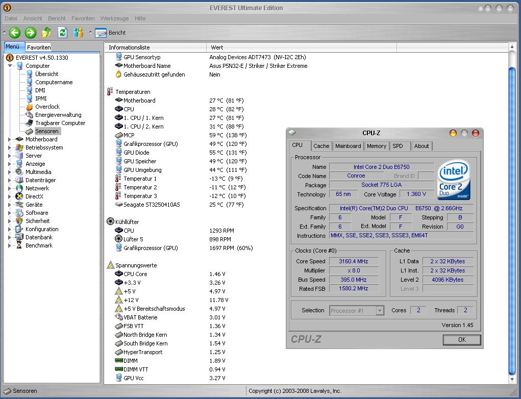

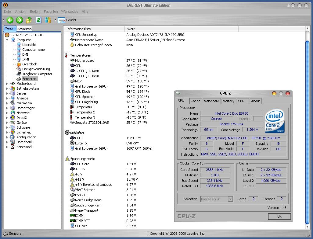

seht mal her und sagt mir dann mal was euch auffällt
was meint ihr nun dazu?
(kleine Info: alle Werte sind auf Auto zum Testen)
... Everest hat einen Knax. Um das ganze Kudelmudel in den Griff zu bekommen: Geh ins Bios und schau dort bitte wo die einzelnen Spannungen stehen und mach davon mal ein Foto.

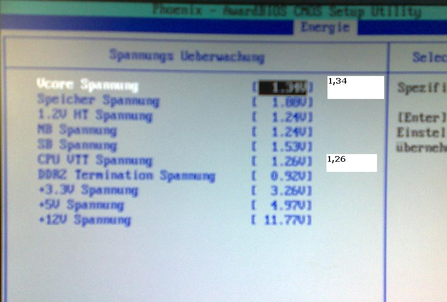

hier sind mal die Bios Spannungen
wie ihr sieht sind das die gleichen wie im Everest
... sieht ganz so aus, als würde das Board/Bios die beiden Werte vertauschen oder aber CPU-Z oder Everest. Wobei auch dann die Sensoren vom Board verantwortlich wären. Cmosclear oder aktuellster Bios (wenn noch nicht geschehen).
