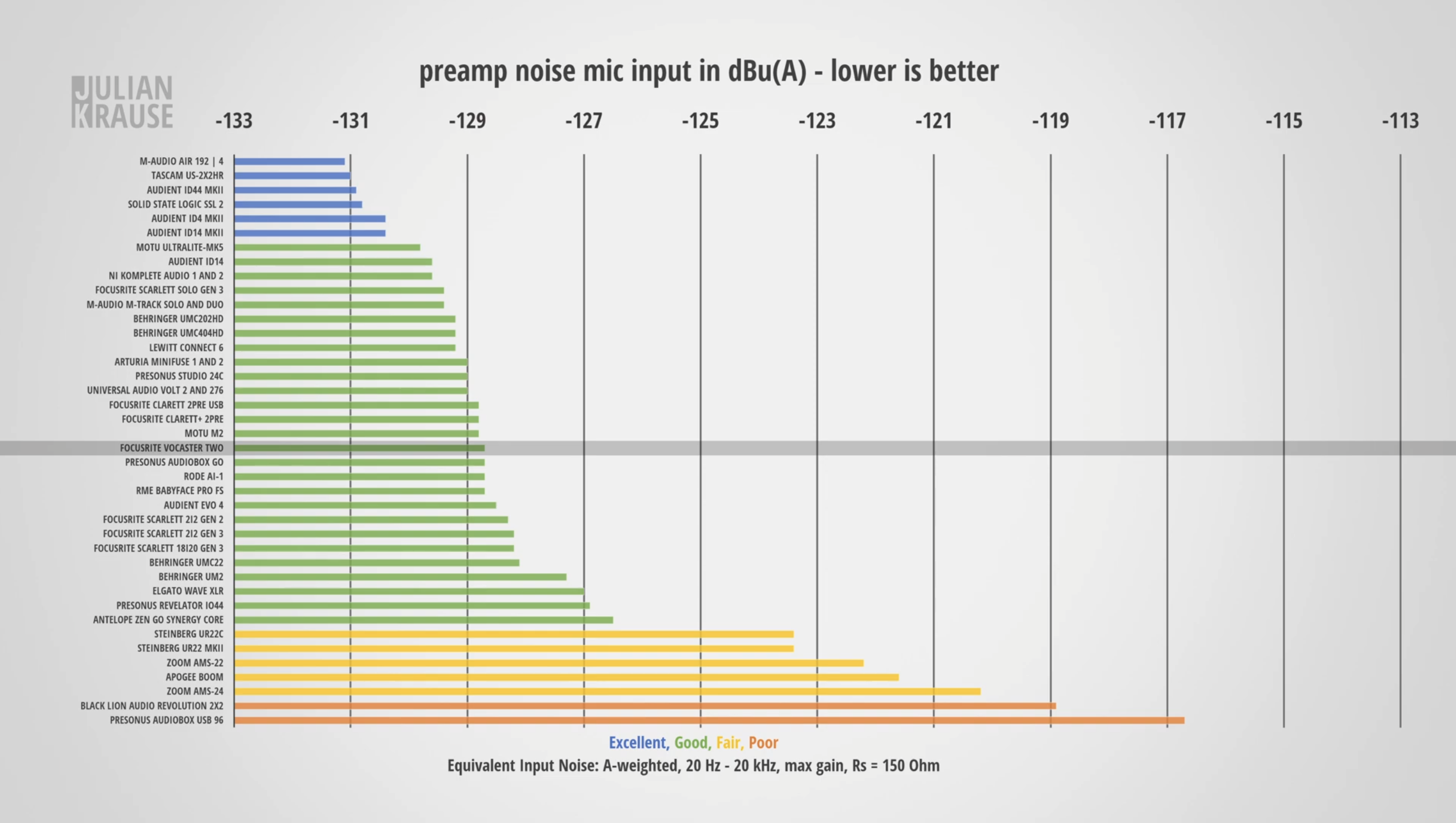

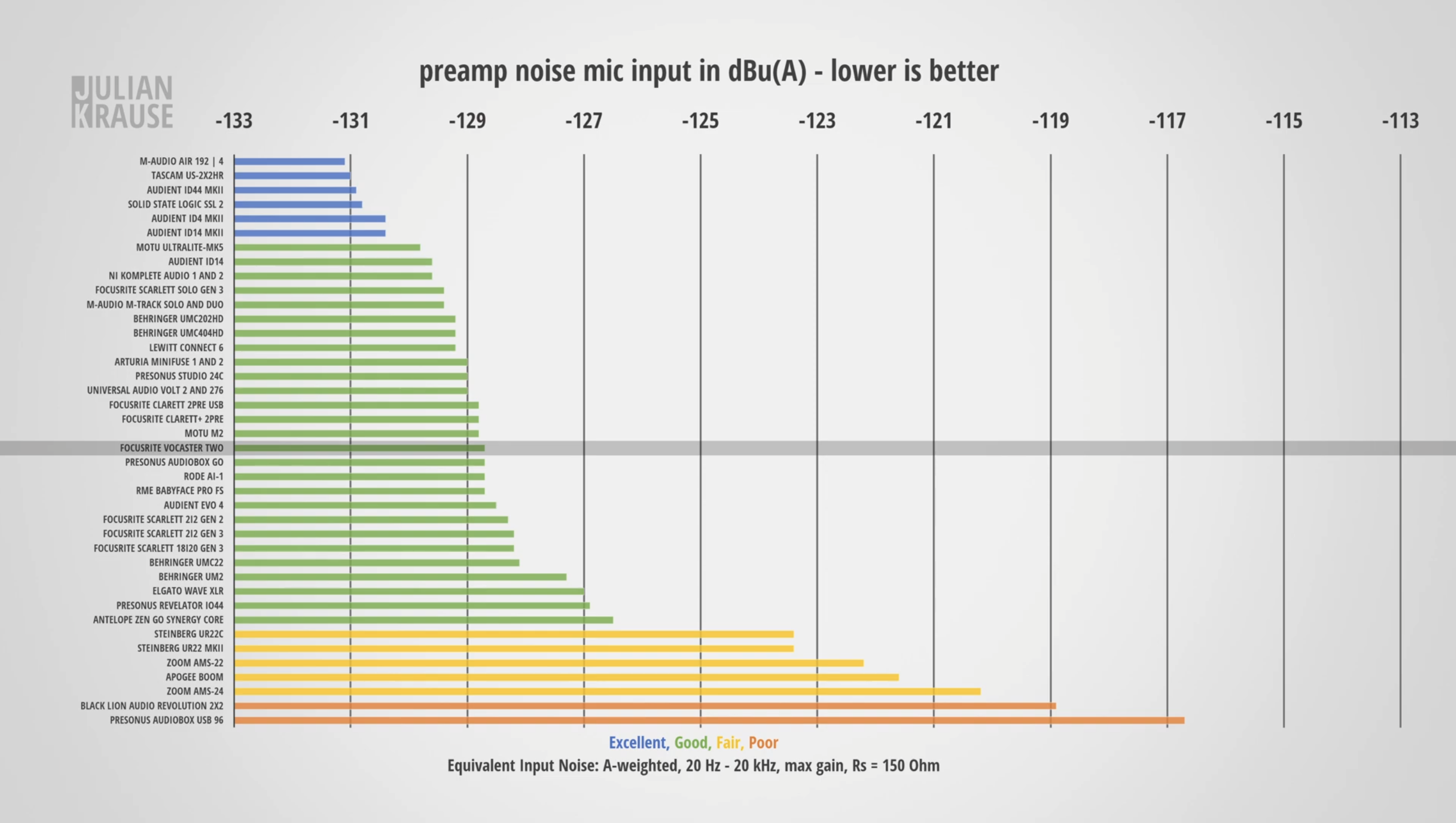

Die U-Phoria PreAmps sind eigentlich ziemlich rauscharm, laut einigen Quellen (wie etwa Julian Krause) sogar in ähnlicher (teils sogar höherer) Liga als die Scarletts:

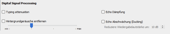

Schau ob du dieses Digital Signal Processing Klimbims deaktiviert hast, sollte default aktiv sein:
Danke auch dir für deine Antwort, aber ich habe es ausgetestet wie alles aus war also habe alles deaktiviert und mit einem Kollegen auf dem Teamspeak gesprochen und dann nochmal wo ich alles aktiviert habe und die er meinte auch es hört sich besser an wenn alles aktiviert ist also keine Ahnung was da los ist/war. Dachte das das Interface schuld hat weil ich jetzt schon öfters gelesen das das Behringer Interface viel Rauschen mitbringt darum hätte ich vor gehabt mir ein anderes zu holen
