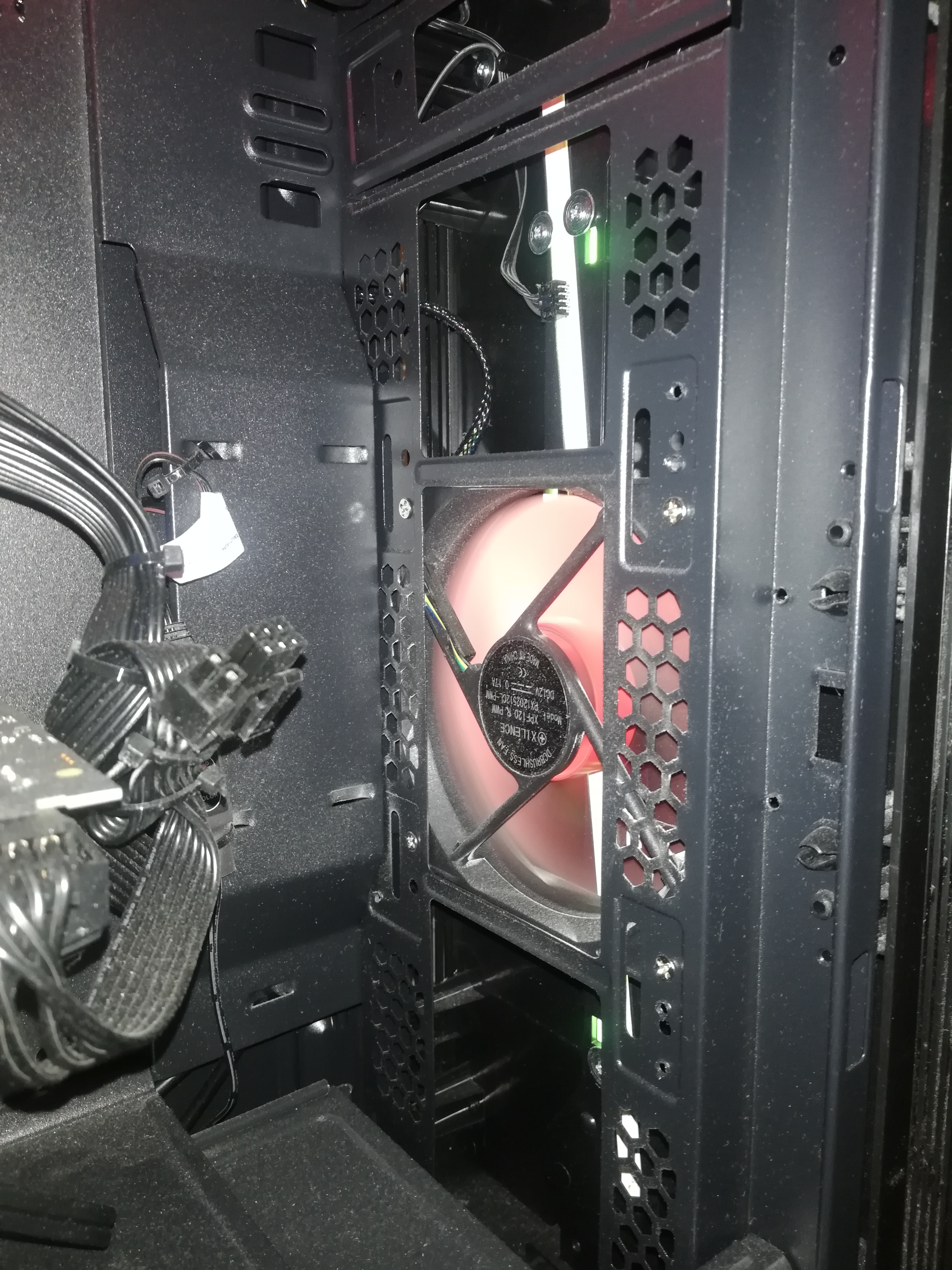

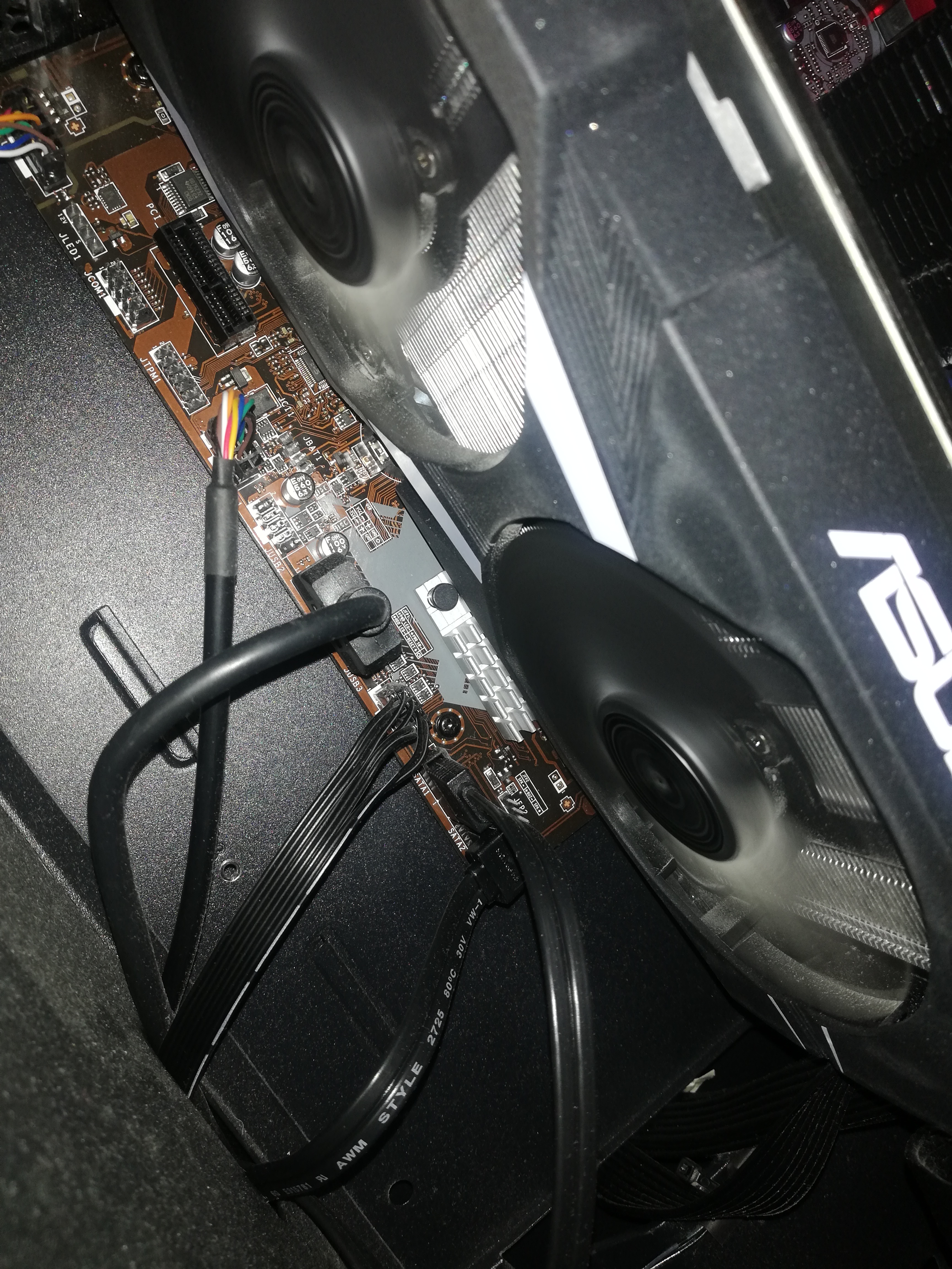

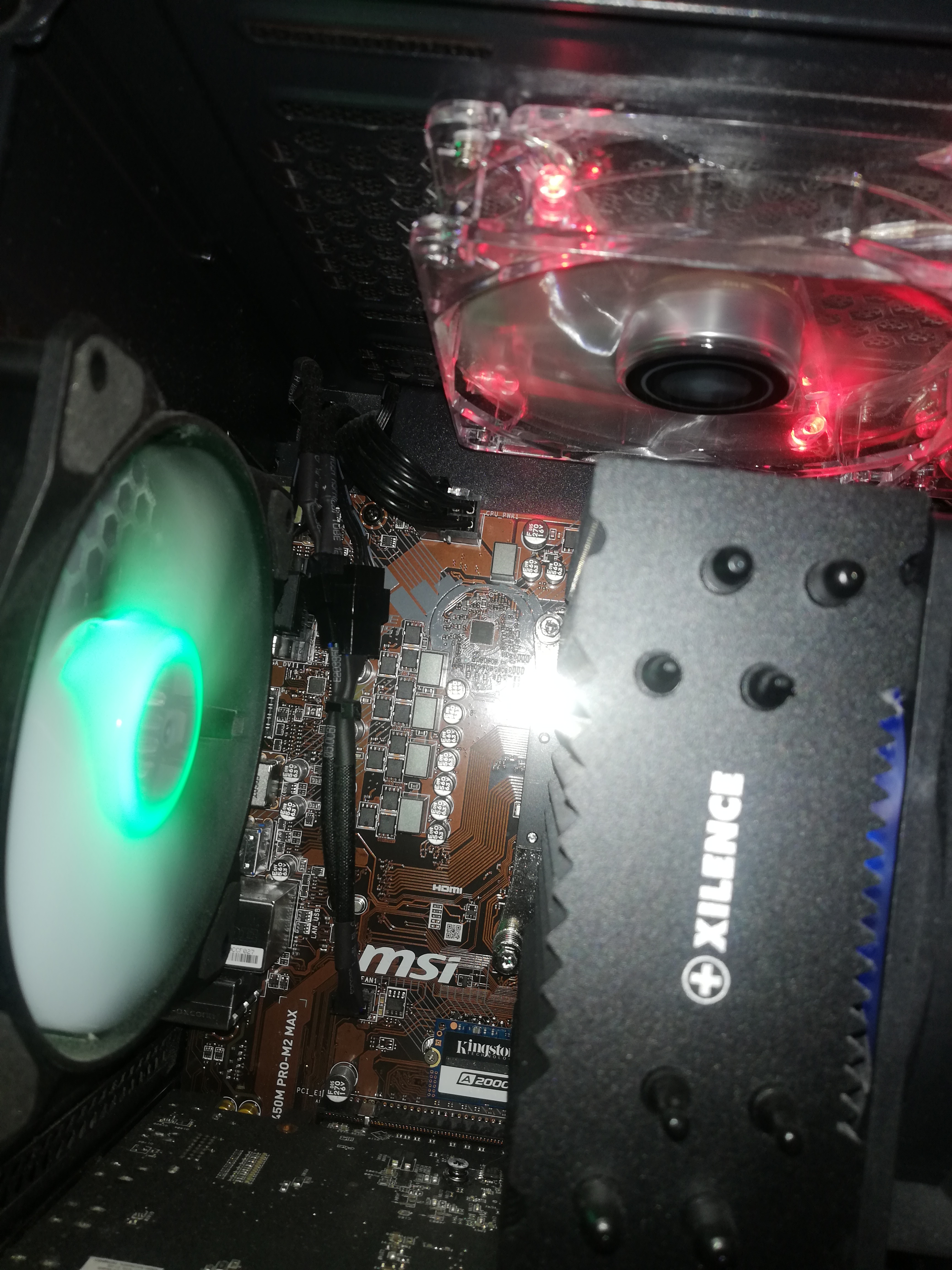

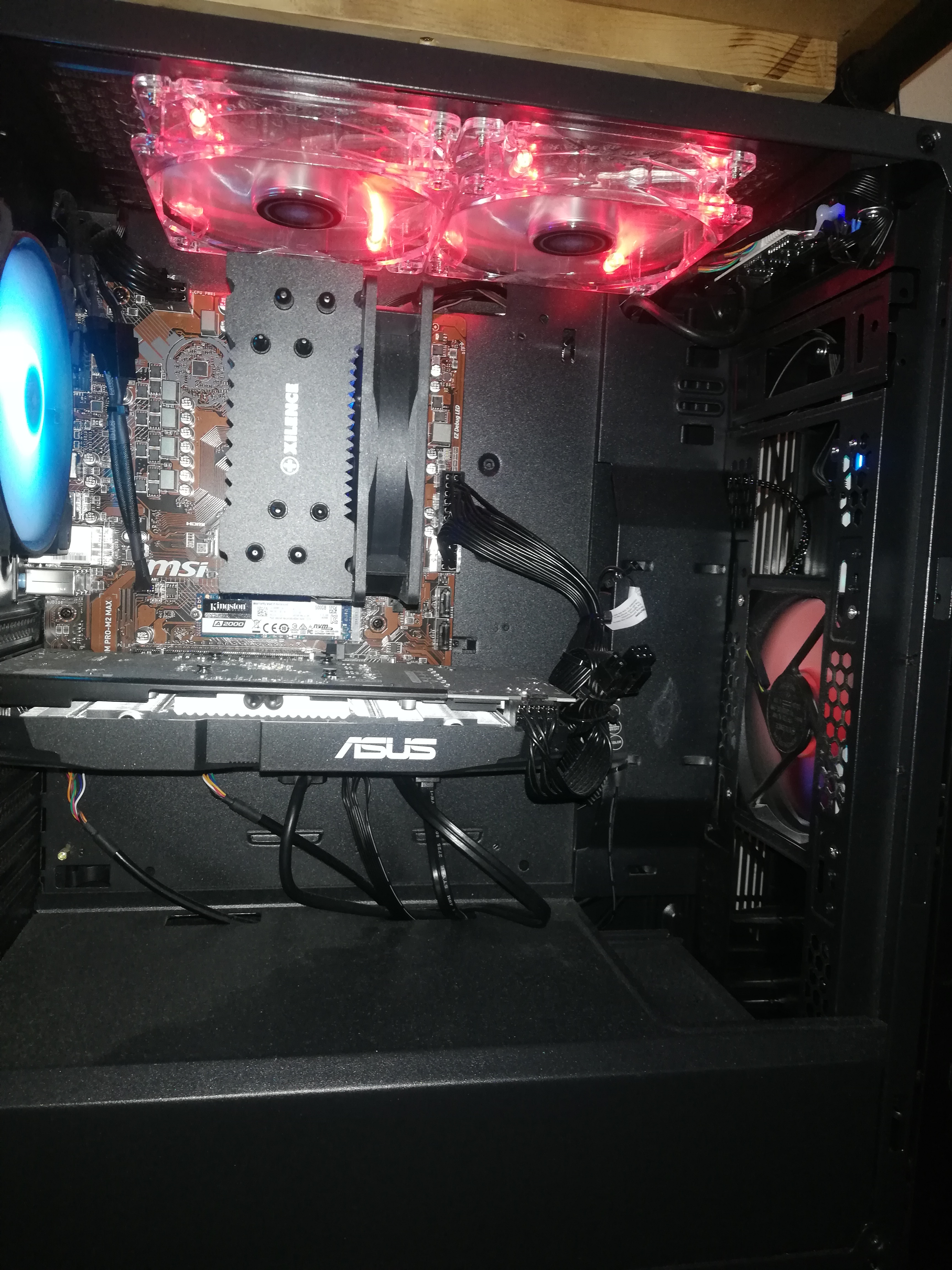

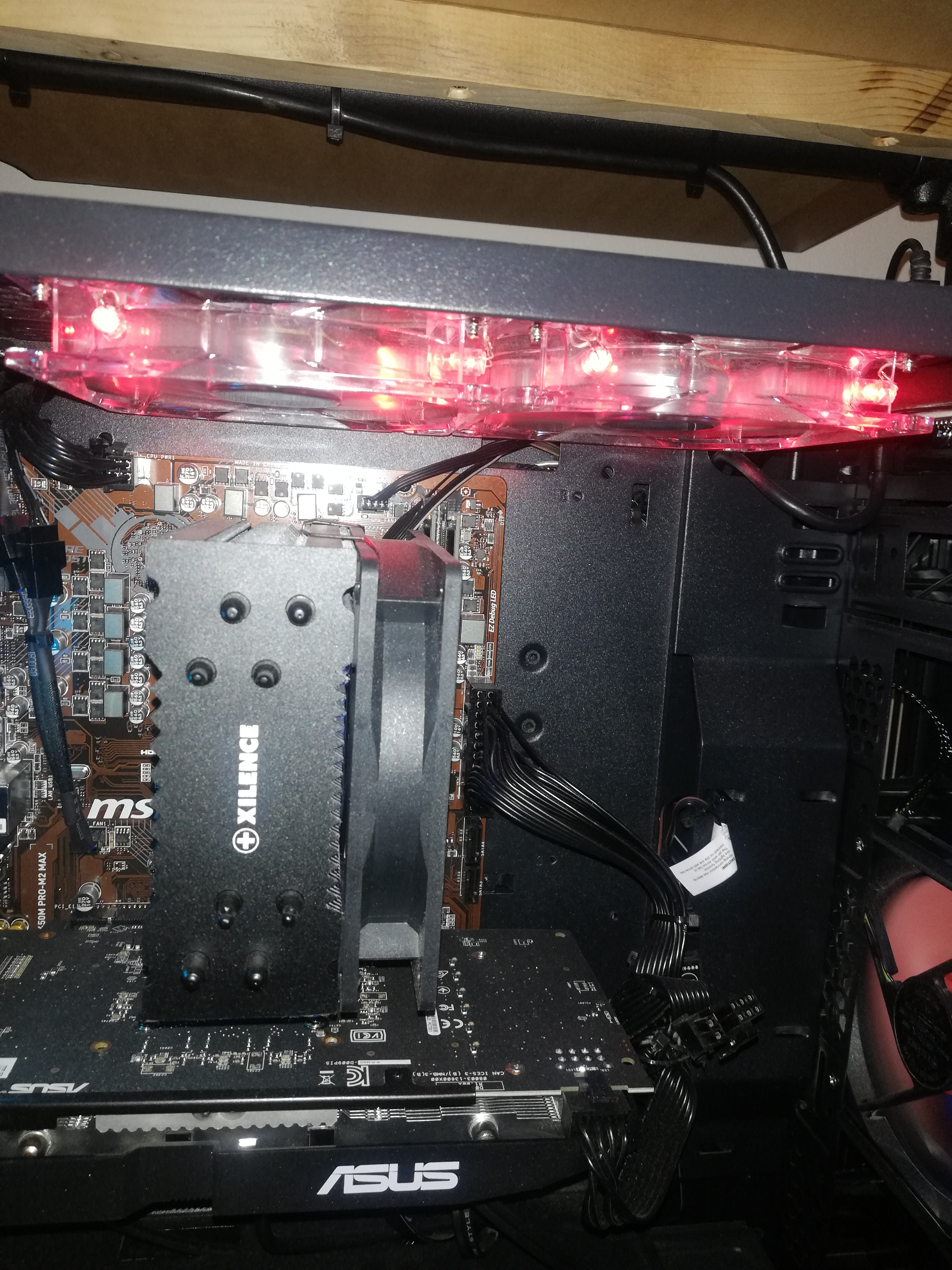

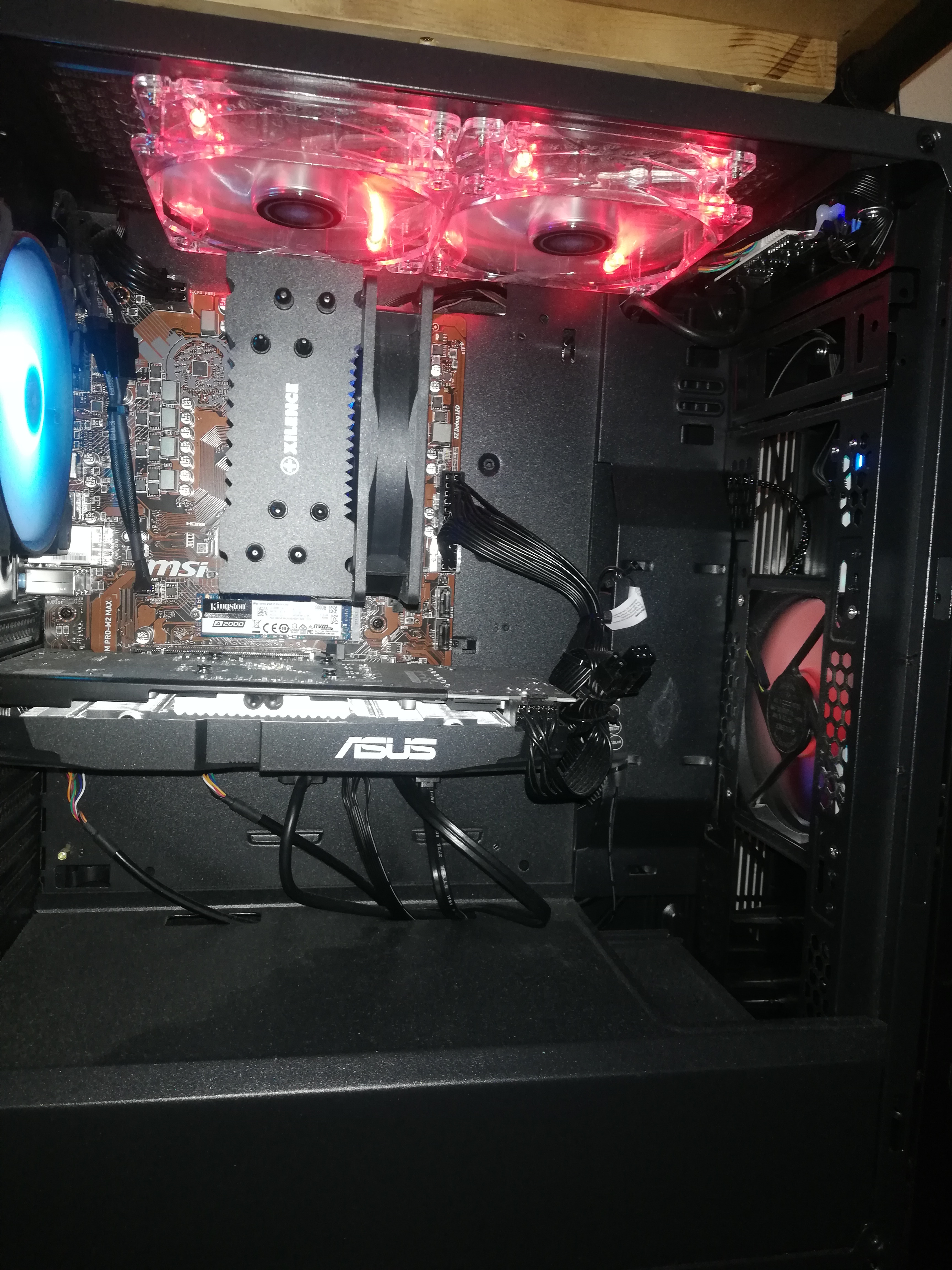

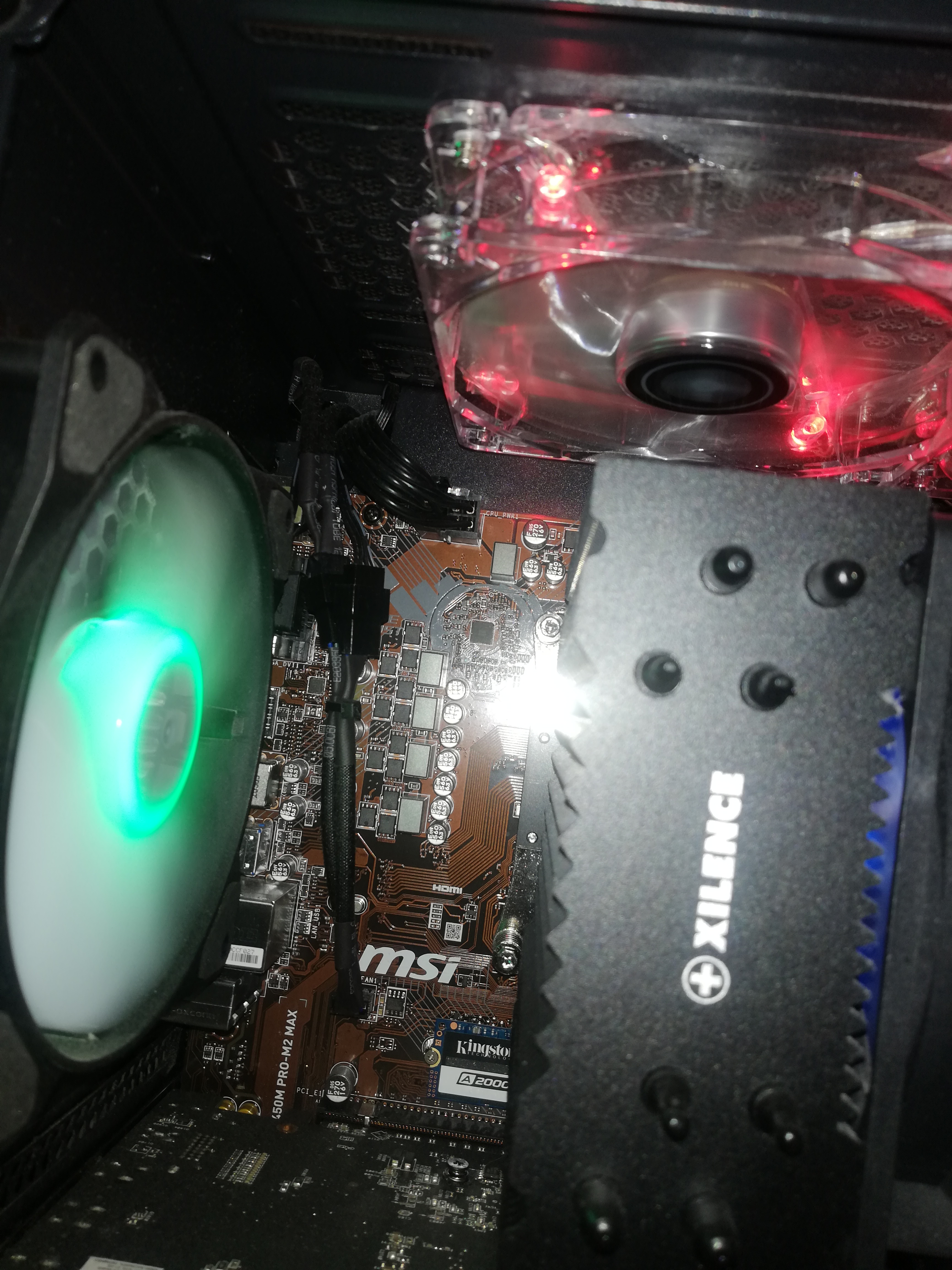

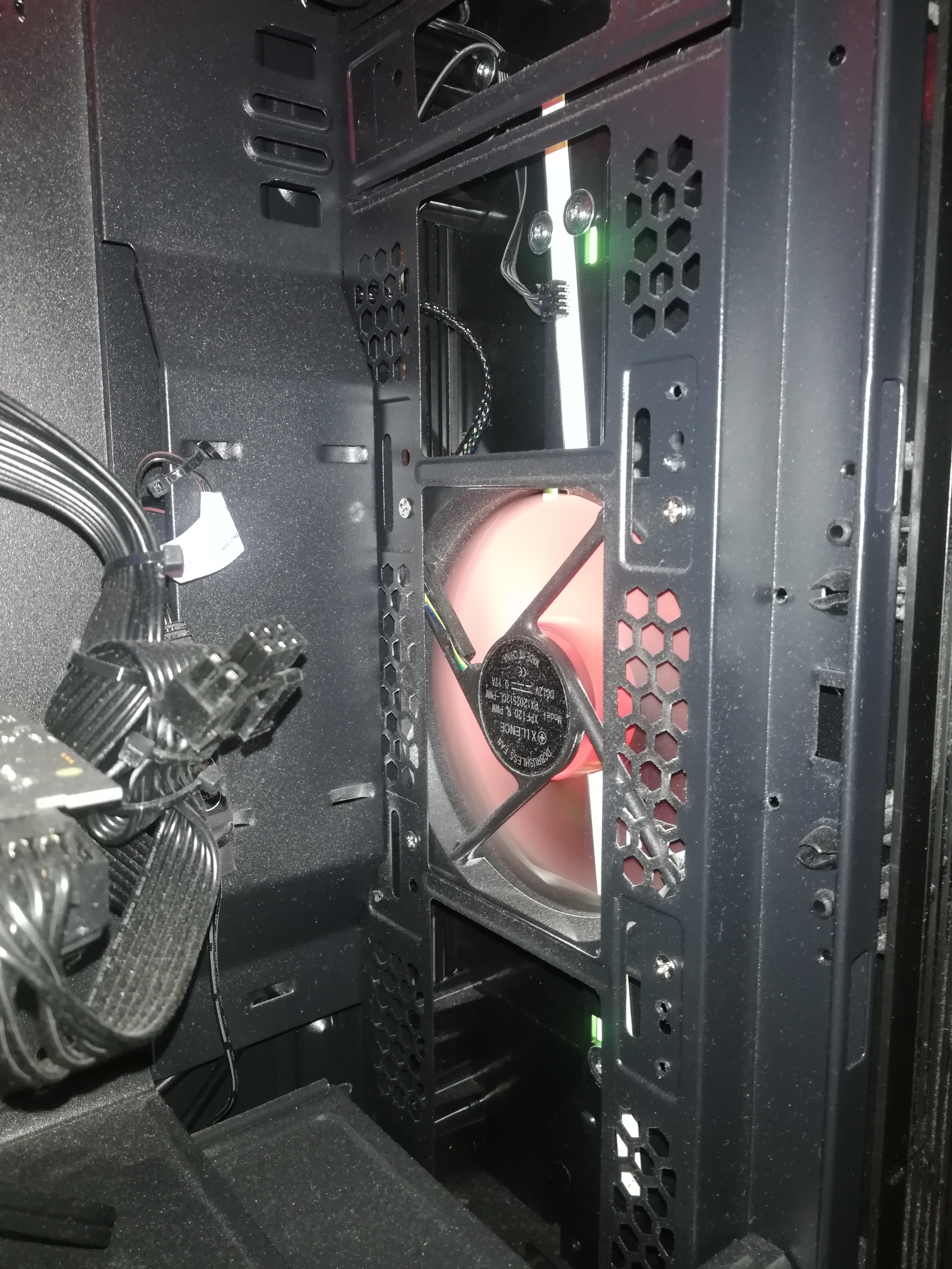

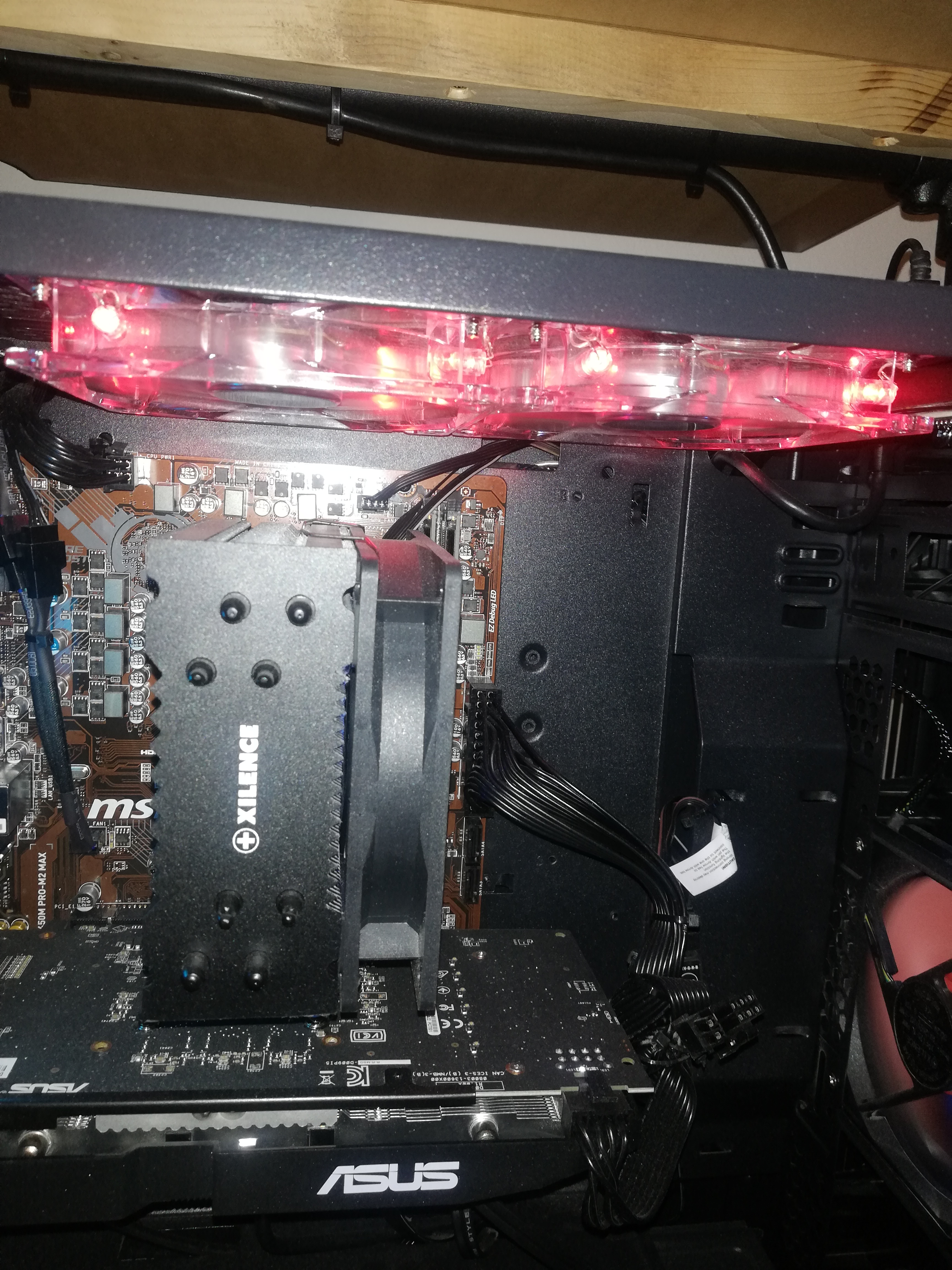

Also hier erstmal die Fotos von meinem Sys!
@Weasel0815 Was ist mit Overlay?
@MehlstaubtheCat ich habe ihn nicht selbst gebaut ich habe ihn Online Zusammengestellt und bestellt!
@DarkInterceptor habe mir das Gehäuse wegen der Optik genommen! Das es zur Belüftung nicht Optimal ist wusste ich nicht!
Das ist mein erster PC den ich mir seit 8 Jahren gekauft hatte aber auch nur weil mein Laptop den Geist aufgegeben hat!
Bin also mit der heutigen Technik nicht so vertraut!
verbau die roten lüfter vorne und den einzellnen von vorne nach oben und zwar ganz nach hinten.
somit hast eine ausgewogenere belüftung. zwar nicht perfekt aber besser als jetzt.
Oben die Roten und der vordere Lüfter fliegen sowieso demnächst raus! Oben möchte ich 2 140er RGB Radiatoren und vorne kommen 3 120er RGB Radiatoren!

Schalt mal oben den vorderen Lüfter aus, der bringt nichts, der zieht doch dem Prozessorkühler die kalte Luft Weg.
