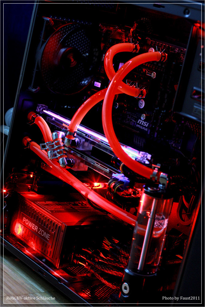

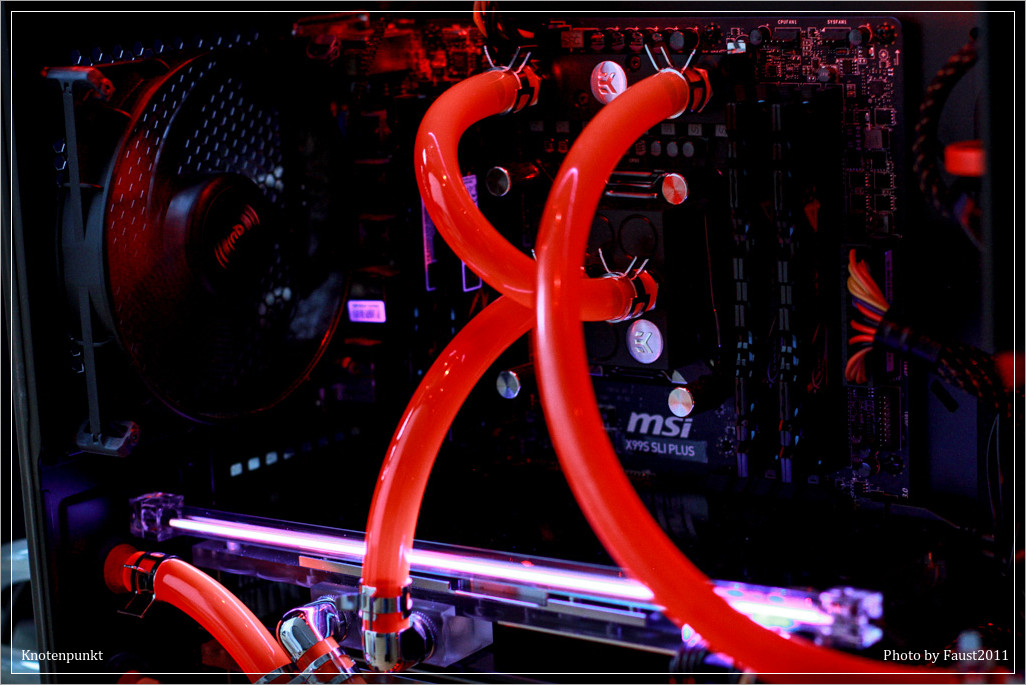

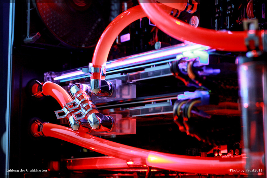

Ich hatte bei mir in der Wakü beides mal verbaut: Schraubanschlüsse und Tüllen. Am besten gefallen mir die Tüllen in Chrom mit entsprechenden Schellen :)
Wasserkühlung-rot-uvaktiv-4.jpg Wasserkühlung-rot-uvaktiv.jpg Wasserkühlung-rot-uvaktiv-5.jpg
