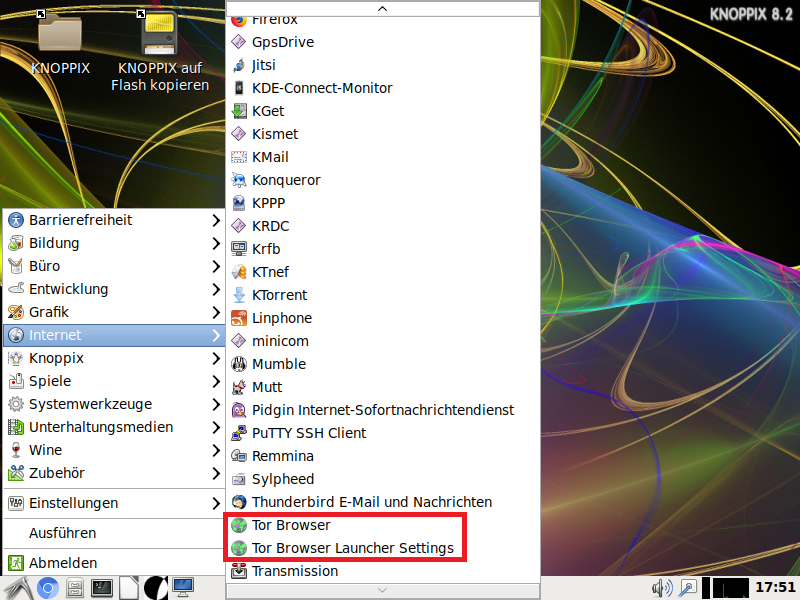

Den Tor-Browser musst du auf der Projekt-Seite herunterladen und entpacken und dann entweder per Konsole im jeweiligen Verzeichnis starten oder aber einen Starter (mit Verzeichnisangabe und dem Befehl "./start-tor-browser.desktop") auf dem Desktop anlegen, es gibt auch noch die Möglichkeit einen Eintrag ins Start-Menü vorzunehmen weiß aber gerade selber nicht mehr wie das bei der Desktopumgebung LXDE von Knoppix geht.
Anleitung auf der oben verlinkten Seite:

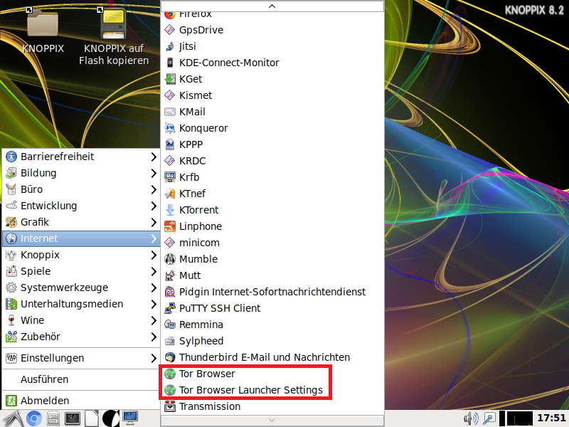

Ich sehe gerade, es gibt im Menu Internet schon einen Punkt Tor-Browser, den Du auswählen kannst bei dem die aktuellste Version des Tor-Browsers in Englisch heruntergeladen wird.
