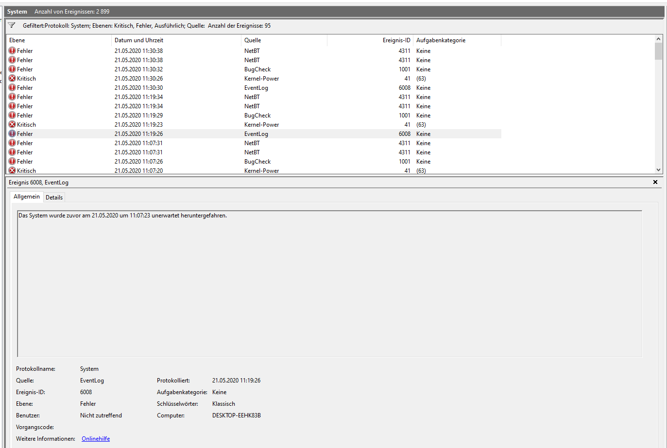

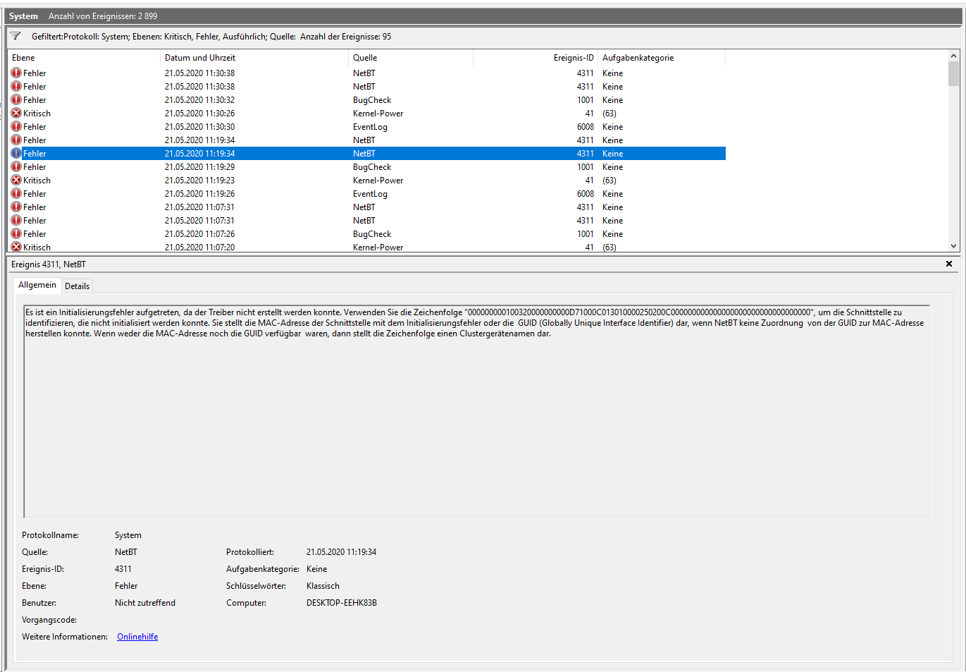

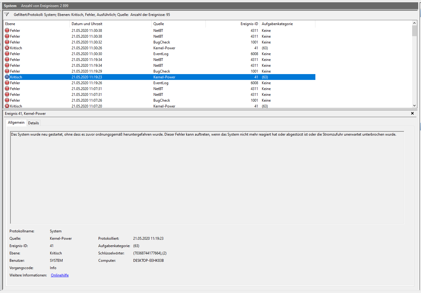

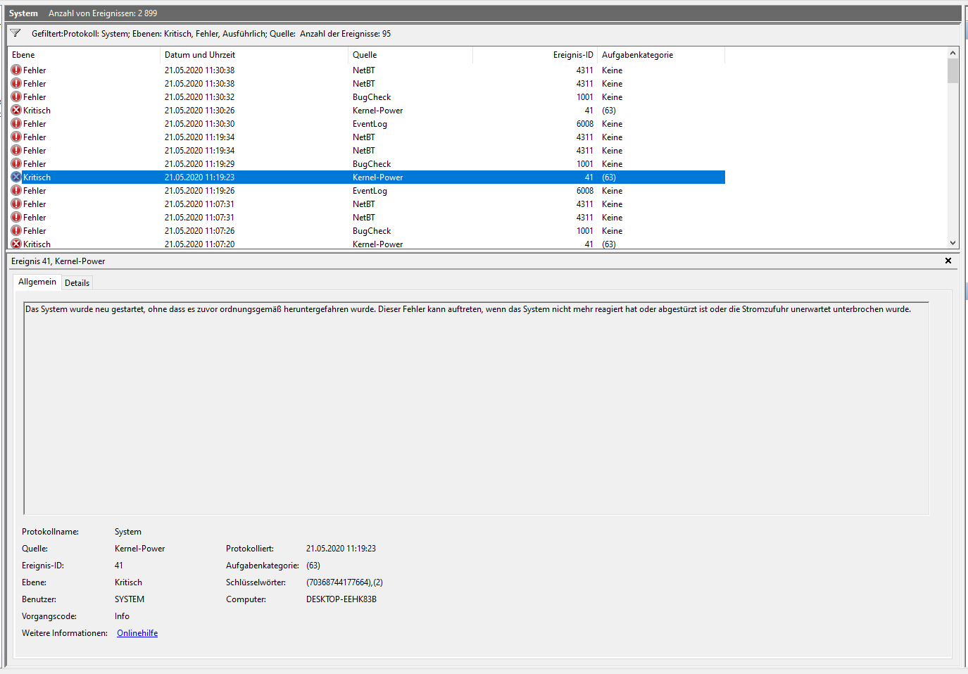

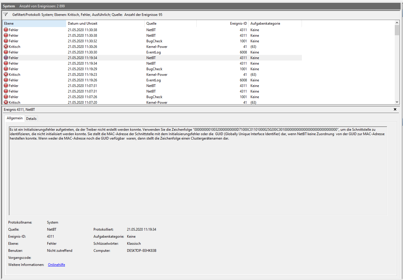

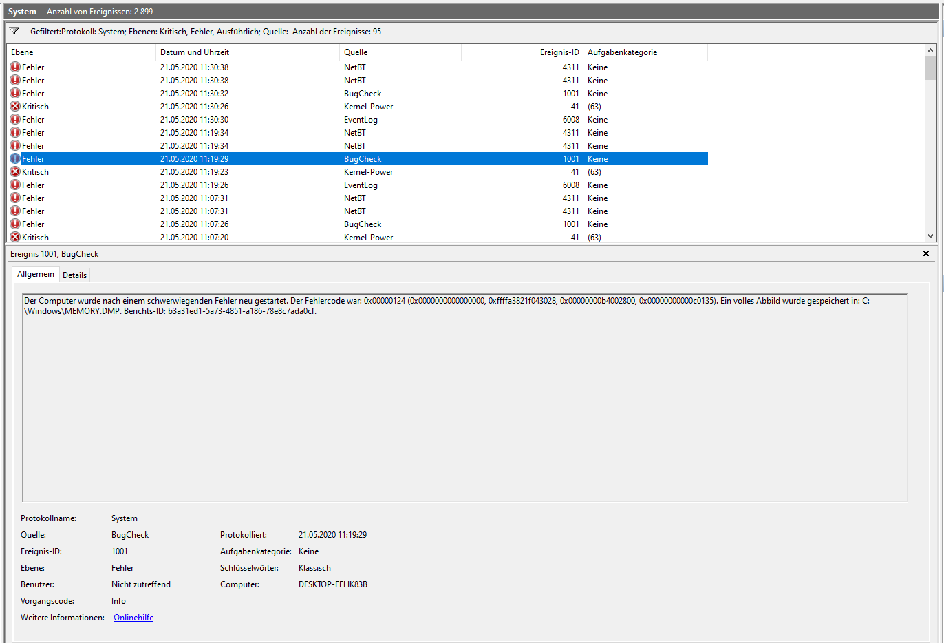

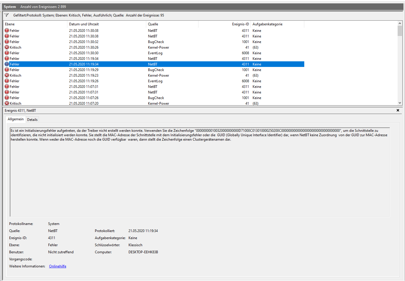

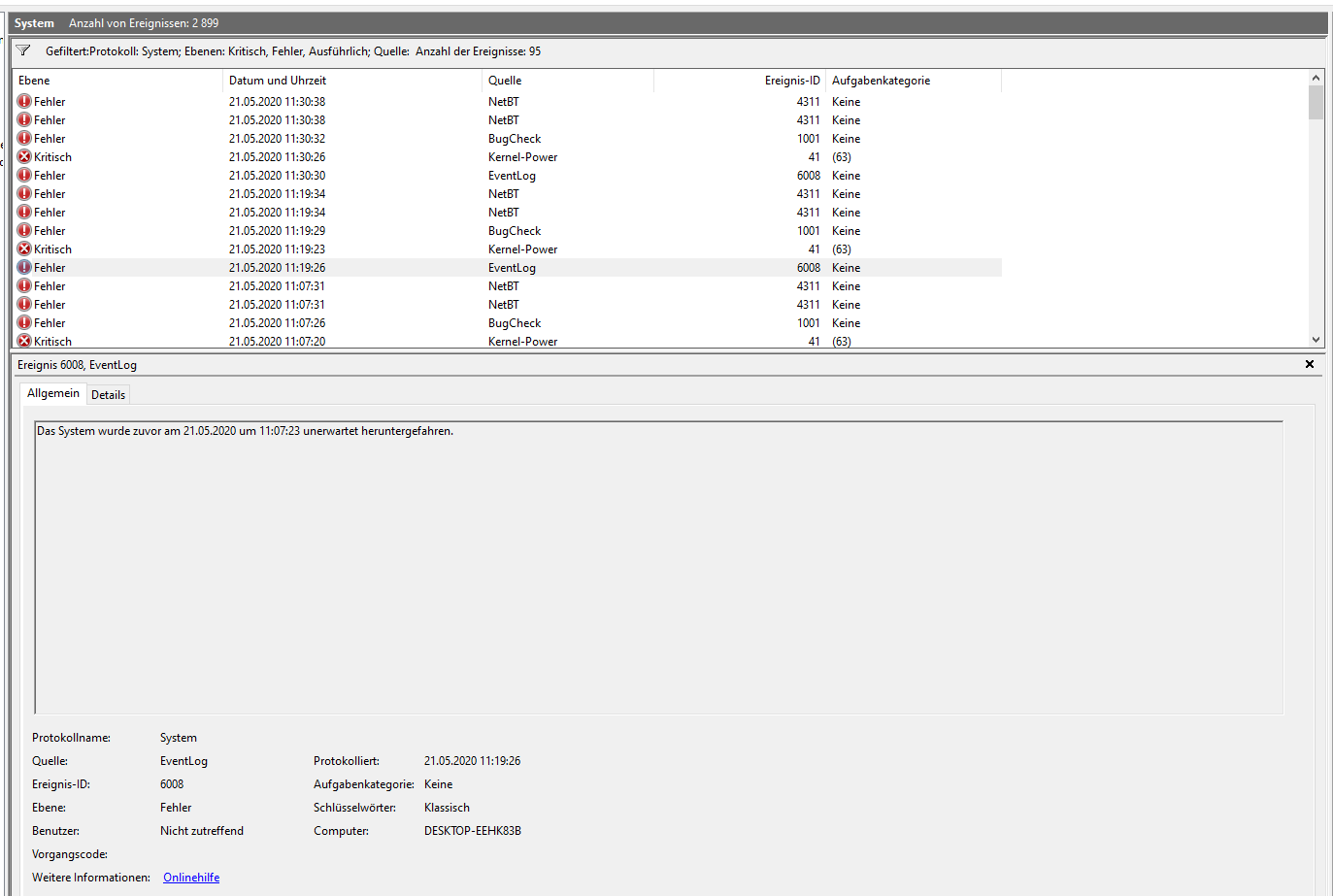

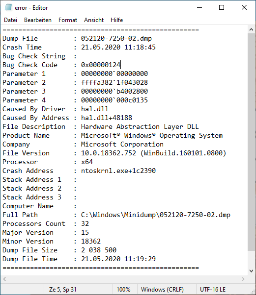

Meine Frage nun: wie kann ich herausfinden wo genau das Problem liegt? aus dem Errorlog werd ich nicht schlau...
