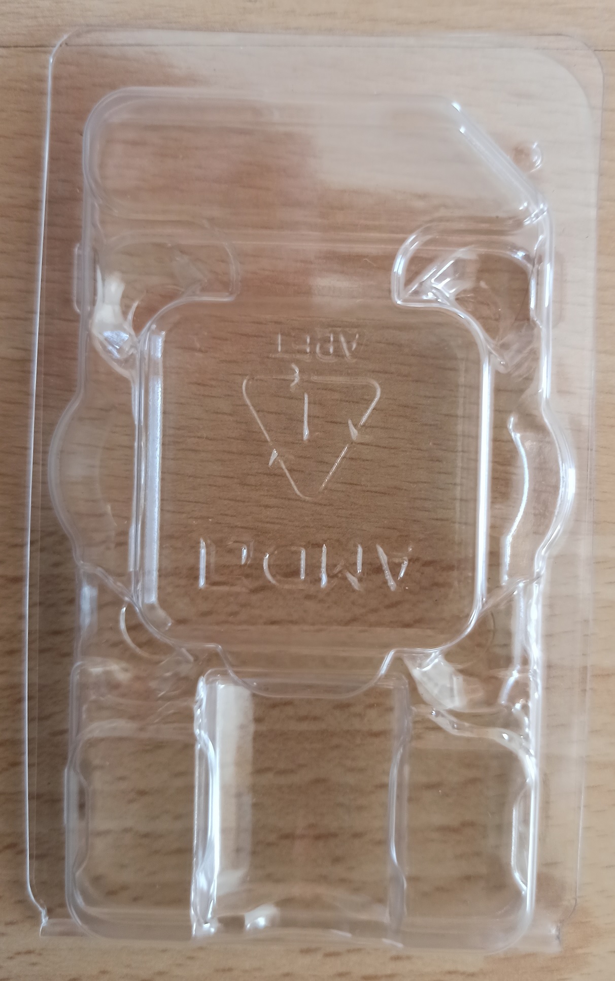

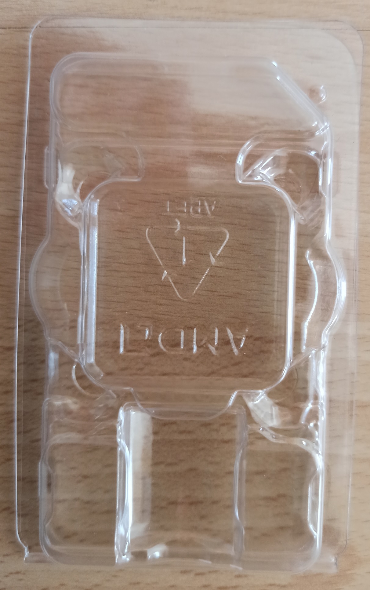

Wichtig ist das der Prozessor sauber ist und sich an der Unterseite ja keine Reste von Wärmeleitpaste befinden sonst habe ich gelesen das Er gar nicht erst getestet wird und Du bekommst ihn dann glaube ich so zurück.
Wenn der Prozessor dann bei AMD ist dauert es etwas bis er getestet wird. Bei mir war das über eine Woche. Du bekommst dann die Nachricht das die Tests abgeschlossen werden konnten und positiv verlaufen sind. Danach Dir der Ersatz genehmigt und Du bekommst eine separate Nachricht das der Ersatz losgeschickt worden ist.
Eine Sendungsnummer bekommst Du leider nicht aber es dauert dann normal nur wenige Tage bis er dann bei Dir ist.
Nun kannst Du selbst entscheiden was für Dich schneller ist. Ich nehme stark an der Prozessor war Boxed und Du hast die Verpackung bzw. auch die durchsichtige CPU Hülle?

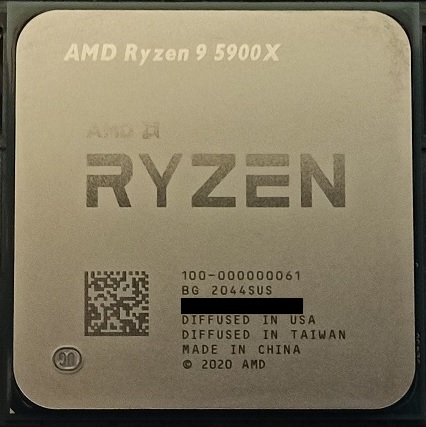

Ja es wäre mal interessant welches Herstellungsdatum die CPU hatte und welche es jetzt ist.
Ein Beispiel:
Mein alter 5900x (mit WHEA ID 18) hatte die BG 2044SUS (44. Woche 2020), der neue den ich aus der RMA gekommen habe ist die BG 2112SUS (bis jetzt noch keine Fehler...tio tio tio).
Mal sehen eventuell äußert sich AMD irgendwann mal zu dem Thema oder halt auch nicht.

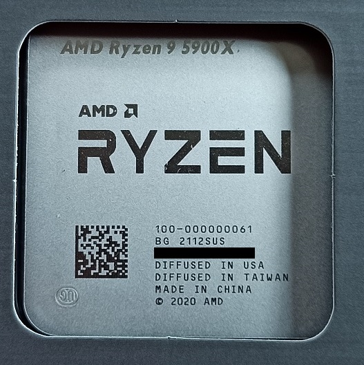

Bilder:
und nun der Neue:

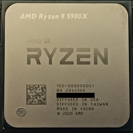

Ein Beispiel:
Bilder:
und nun der Neue:

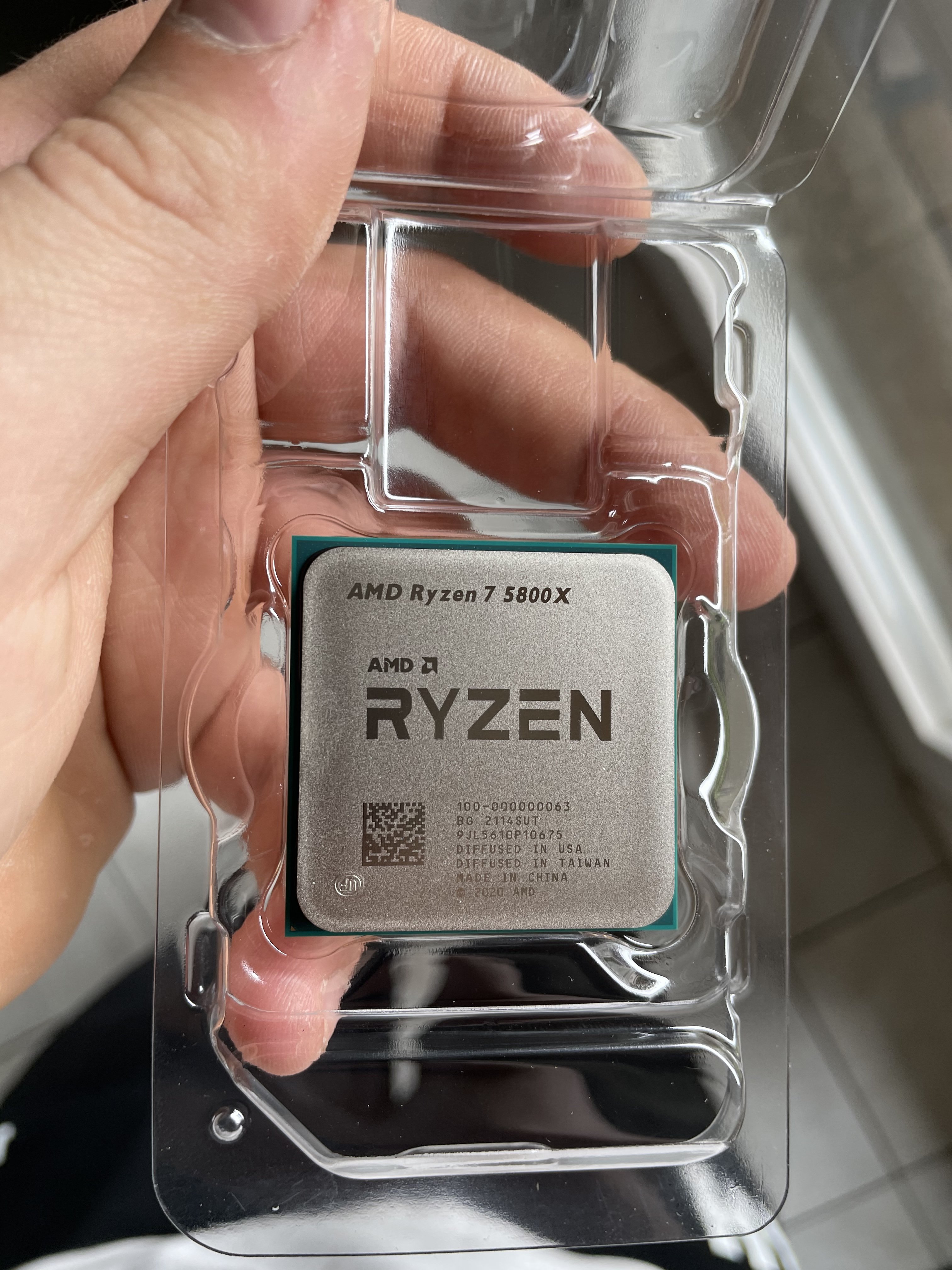

Noch eine Bitte aus reiner Neugier: Kannst du Dir bitte die Herstellungswoche/Jahr notieren und hier reinschreiben? Es wäre sehr interessant zu wissen wann der 5600x hergestellt wurde.
