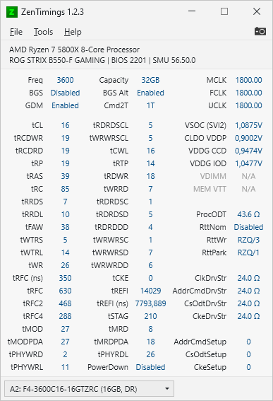

@Robo32 Habe nun auf die aktuelle Bios-Version (beta) geupdatet sowie auch nochmal einen neuen chipsatztreiber installiert. Bis zum nächsten bluescreen ging es leider wieder nicht lange. Ich hänge hier mal noch ein Bild von ZenTimings über meine D.O.C.P Rameinstellungen an.

Findest du die Werte von den ZenTiming nicht in ordnung ? Ein Kollege von mir hat sich 1zu1 bis auf die Farbe die selbe Hardware bestell, er hat auch auf D.O.C.P gestellt und bei ihm läuft alles Problemlos.
Ich habe mit Zen3 RamOC keine eigenen Erfahrungen und nur mäßige Erfahrungen mit dem sehr ähnlichen Zen2 ....dafür viel Erfahrung mit Zen/Zen+ und Micron-E, Samsung-B und Hynix MFR.
Weißt du was das für Ram-Chips sind? Thaiphoon Burner kann das auslesen.
Aber es wird kein hochwertiger Samsung-B sein ....sonst wären die Haupttimings nicht 16 19 19 sondern 16 16 16.
Wenn die Angabe in ZenTimings stimmt und es dual ranked Ram ist, dann ist es kein Micron-B.....und Hynix ist selten so schnell, also gehe ich von Micron-E aus.
Was nicht schlecht ist...aber tRC ist schon echt grusig schlecht....tFAW ist auch deutlich zu hoch.
tWTRS bei 3600er Ram auf 5.....das klingt für mich problematisch niedrig, aber eventuell noch ok...das würde ich aber eher höher ausprobieren.
Die Werte zu tRDRDSD/DD und tWRWRSD/DD kommen mir auch kritisch niedrig vor.
Und tCKE auf 0?? Mir ist klar, dass der Wert für die Leistung irrelevant wird, wenn PowerDown disables ist(was es bei dir ist), aber ich wäre vorsichtig den Wert auf 0 zu setzen, denn zumindest bei mir hatte ich bei 1(was viele empfehlen) Probleme mit dem Standby....da das Timing im Betrieb nicht wichtig sein sollte, kann man das doch besser auf sichere 10 oder so setzen.
Und dual ranked Ram mit RTTNom auf disabled? Ich hätte da eher RZQ/7 erwartet.
...........aber alles egal, wenn du auch mit Bios Reset(ohne docp) Probleme hast.
Aber wenn du mit Bios Reset keine Probleme hast, dann würde ich die docp Werte überprüfen.

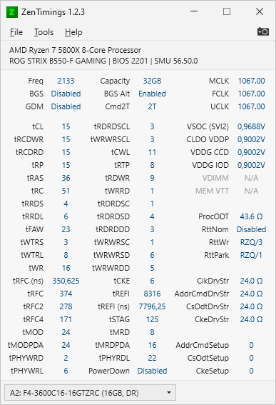

Magst Du auch noch mal ein ZenTimings schicken ohne DOCP?
Wäre schon komisch, wenn die WHEAs mit nem JEDEC Preset auftauchen
Reaktionen: Baal Netbeck
AlexH95 schrieb:
Ja wie gesagt, hatte D.O.C.P aus und wies auf Stanadar ist auf Automatisch gestellt, aber auch da immer wieder der selbe Fehler.
Da wäre die Frage, ob "Automatisch" auch so wie nach einem Bios Reset der Jedec Takt ist....also in der Regel für XMP Ram nur 2133 oder 2400 MT/s...
Um zu sehen ob das wirklich der Fall ist, oder was da sonst passiert.

AlexH95 schrieb:
Klar, das sind die ZenTimings ohne D.O.C.P
Das sind dann ja 2133....wenn das nicht stabil ist, dann weiß ich auch nicht....
