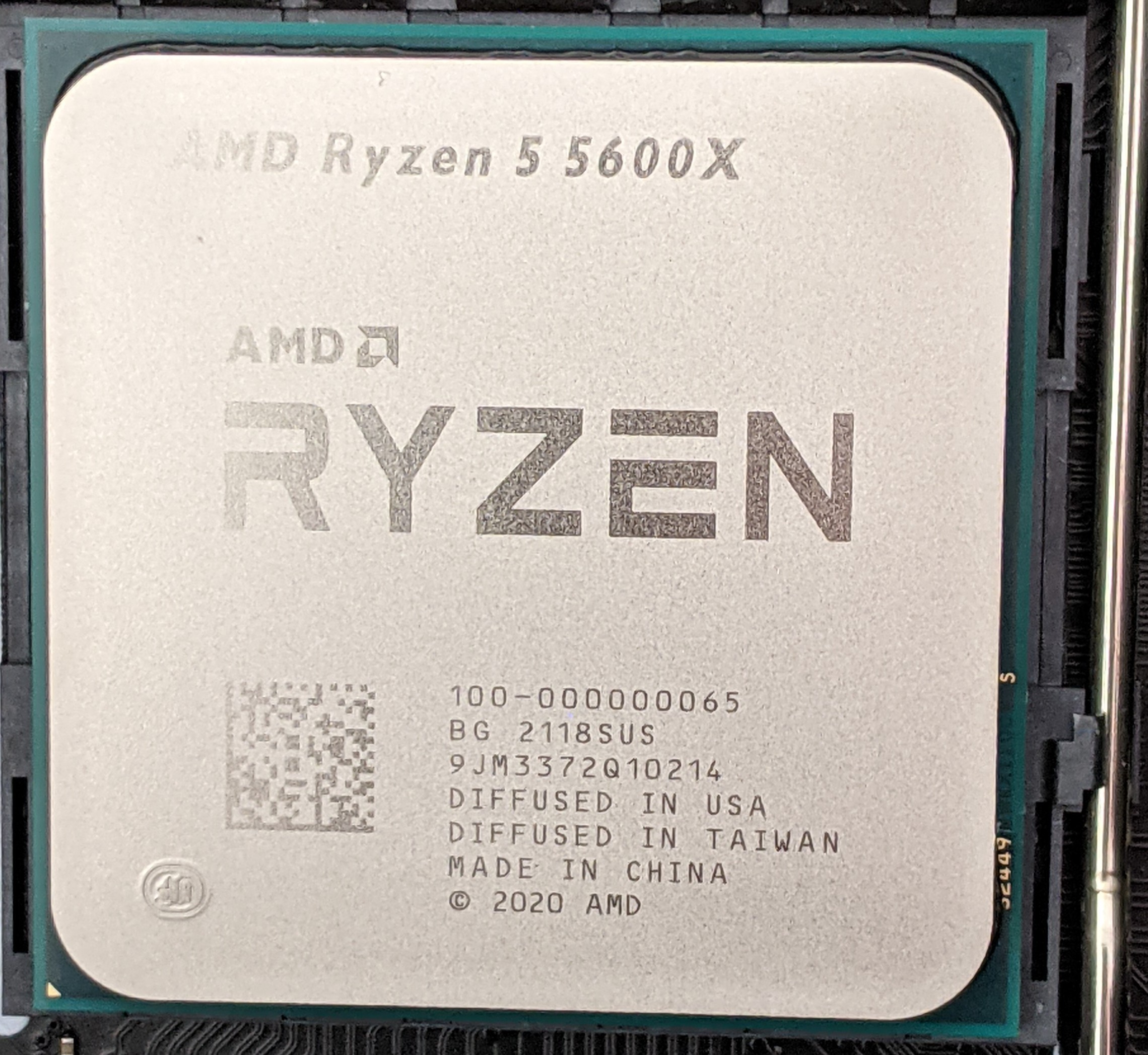

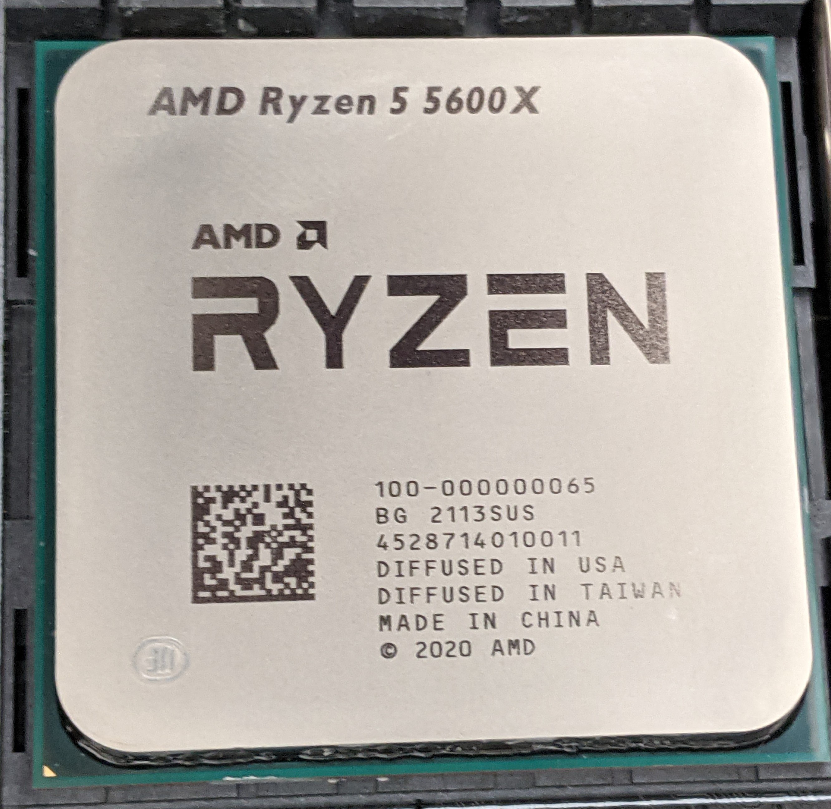

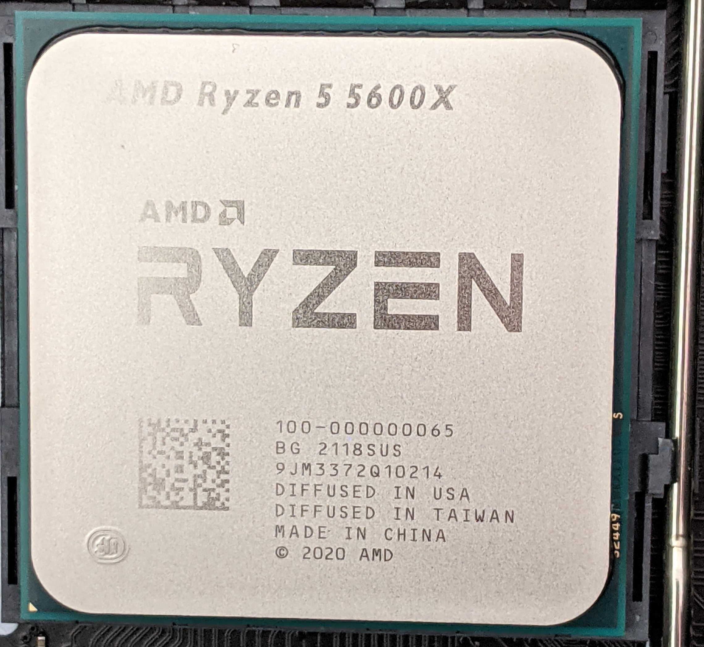

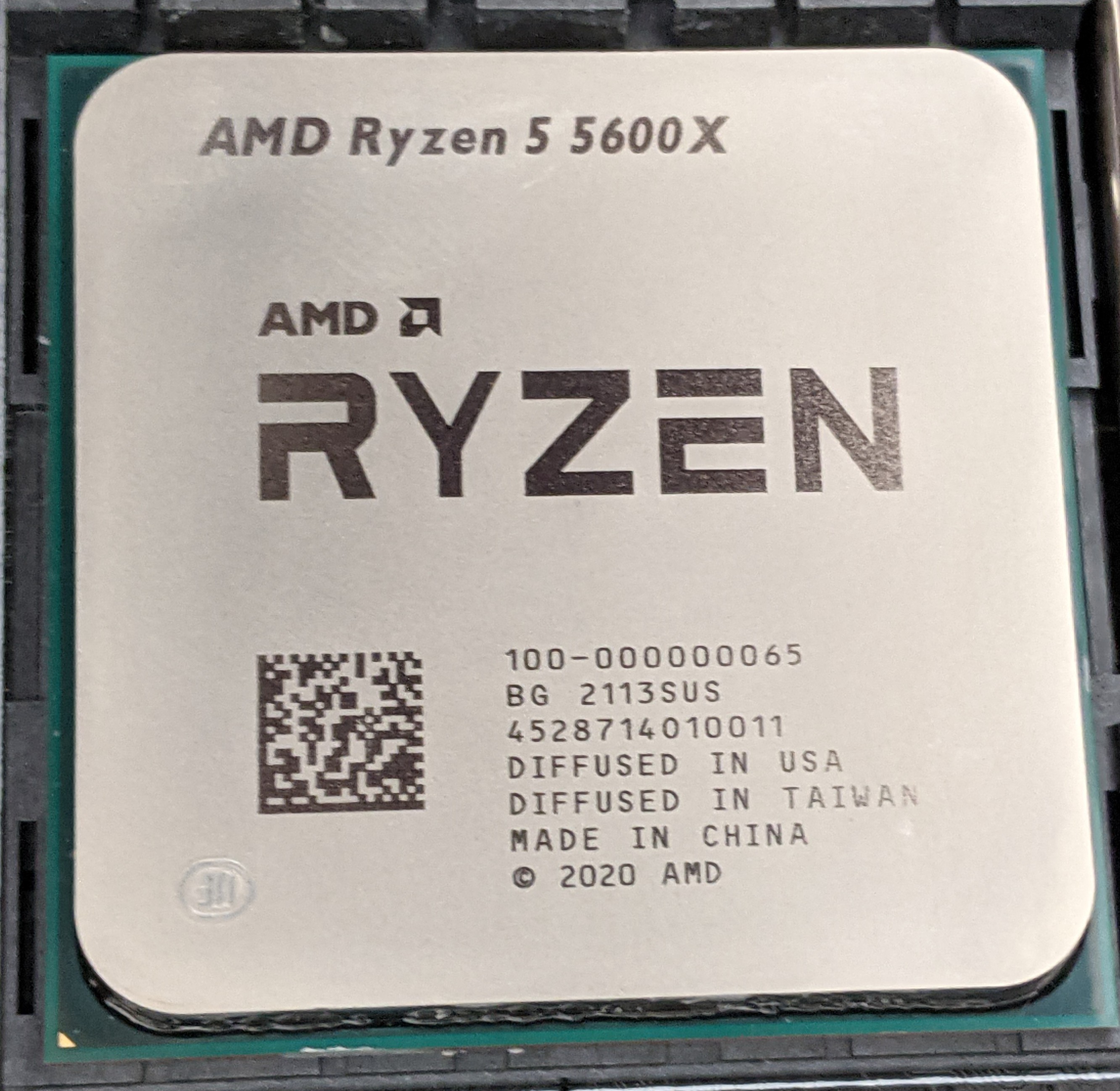

Die neue CPU ist zwischenzeitlich eingetroffen und wurde eingebaut. Der Austausch wurde seitens MF sofort nach Eintreffen der alten CPU verschickt, keine weiteren Fragen ...
Jedenfalls scheint diese nun out of the box zu funktionieren, BIOS ist wieder auf Standard bis auf das XMP-Profil und soweit keine Auffälligkeiten bei Benchmarks / Gaming mehr. Lediglich der Kernel-Power 41er Fehler taucht ab und an auf, aber ohne ein Herunterfahren / Neustarten auszulösen, das behalte ich noch im Auge. Aber ansonsten läuft der Rechner jetzt nach knapp zwei Monaten Fehlersuche endlich wie er soll. Solche Schwierigkeiten, wie sie durch die WHEA-Geschichte verursacht wurden, hatte ich jetzt wirklich noch nie beim PC bauen ...
Jedenfalls auch nochmal ein großes Danke an alle Beteiligten in dem Thread hier!
Die Produktionsdaten der CPUs packe ich hier als Bild anbei.
