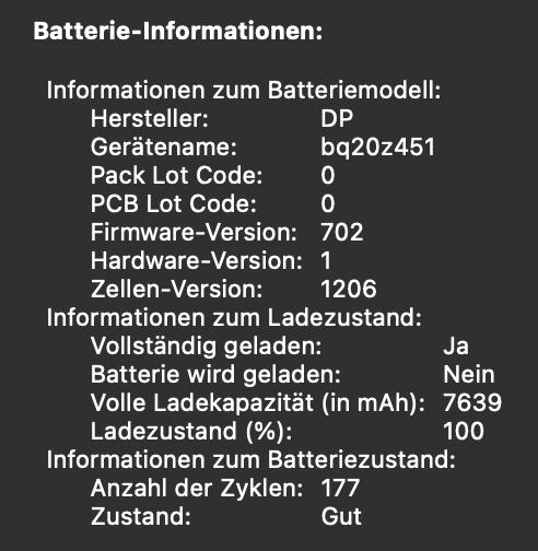

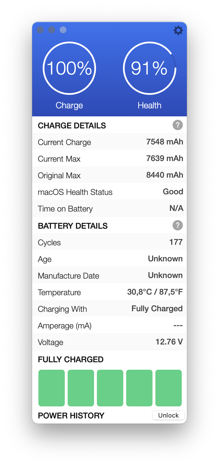

ich tippe das hier auf einem uralten MacBook Pro von 2013. Den nutze ich täglich und der hängt nahezu IMMER am Strom, außer ich bin halt gerade damit "unterwegs" (dazu gehören auch Garten/Terrassen).
das Teil ist so "ausgelutscht", da funktioniert nichtmal mehr die Tastatur richtig und muss/wird demnächst ersetzt werden (im Moment geht es noch und ich warte auf die zweite Generation M1 Modelle).
hier mal Bilder zum Akku Zustand:

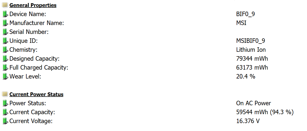

Hier mal nen Screenshoot von meinem 4 1/2 Jahre alten MSI GT73VR 6RE, welches täglich mehrere Stunden an ist. Das Akku ist fest verbaut und wird ca. 2-3x für ca. 1h genutzt und danach wandert das Gerät wieder an die Steckdose. Alle 3 Monate kalibriere ich den Akku neu, so wie es vom Hersteller empfohlen wird.
Ja, man macht sich viel zu viele Gedanken über bestimmte Sachen.
Einfach nutzen!
