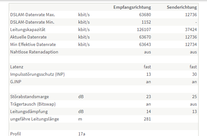

folgendes Problem, seit Jahren hab ich auf den VDSL250 Ausbau gewartet, nun ist er da und ich wurde 2 Wochen vor dem möglichen Schalttermin (wenn ich jetzt 250 bestellen würde) auf einen anderen DSLAM geschaltet (laut FritzBox: statt 330m jetzt 281m).
Der Ping hat sich verbessert das ist super, aber der DSLAM ist nur Luftlinie 10m weit entfernt und auf meiner Straßenseite, daher wollte ich wissen:
Wie genau ist die Leitungslängenangabe bei einer FritzBox 7590?
Danke!

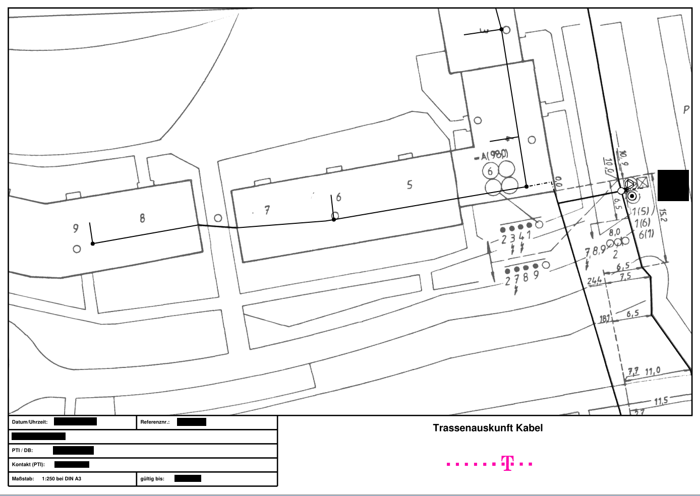

Wenn der DSLAM wirklich so nah ist, dann sollte er samt Kabelverlauf auf dem Trassenplan erkennbar sein, den du dir von der Telekom (für deine geplante Gartenumgestaltung ;)) holen kannst:
https://www.telekom.de/hilfe/bauherren/tipps-zum-trassenverlauf?samChecked=true

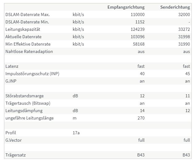

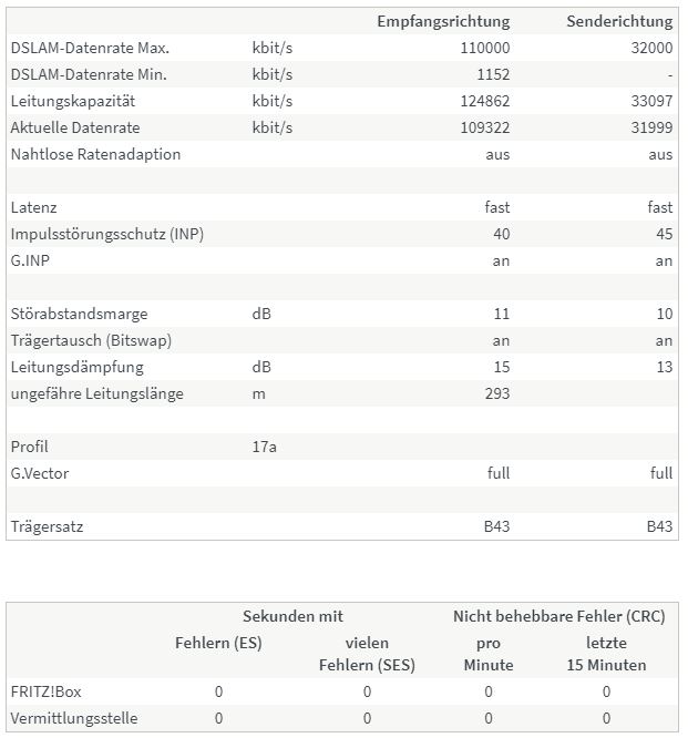

Was zeigt die Fritzbox denn unter den DSL-Informationen für die geschätzte Leitungskapazität und co an? Lad hier doch mal einen Screenshot hoch.
Hast du die Box schon mal auf Werkseinstellungen zurück gesetzt? Nicht, dass die Anzeige nur nicht aktualisiert wurde.
Reaktionen: Hayda Ministral und BlackhandTV
Hier hab ich Zwei Screenshots einmal mit der Firtz!OS Version 7.12 und der 7.20 mit dem aktuelleren DSL Treiber.
7.12:
7.20:
mit dem neuen DSL Treiber ist die Leitungslänge 23 Meter kürzer. Jetzt die frage welche der beiden längenangaben ist nun halbwegs korrekt ?
