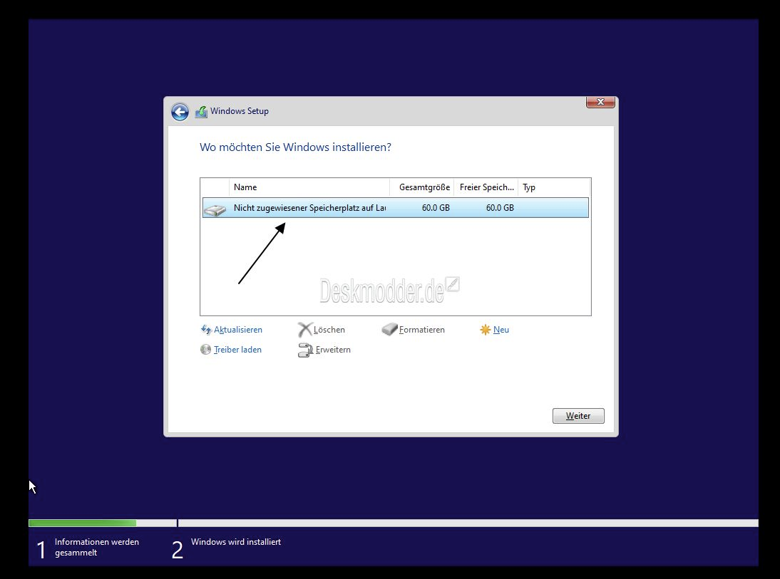

Hi an alle,
Ich wollte mal wissen wie ihr eure SSD's löscht?
Z.b. bevor man Windows neu installiert, löscht ihr beim installieren einfach nur alle vorhandenen Partitionen bis die SSD als unzugeordnet da steht?
Formatiert ihr nur die vorhandenen Partitionen oder nutzt ihr spezielle tools?
Ich habe es bisher vor der Installation bzw im Windows Setup immer über Diskpart mit dem befehl "Clean" gemacht.
Genau so.
[Quelle: Windows 11 neu clean installieren Tipps und Tricks]
Reaktionen: Gnah und Apopex
