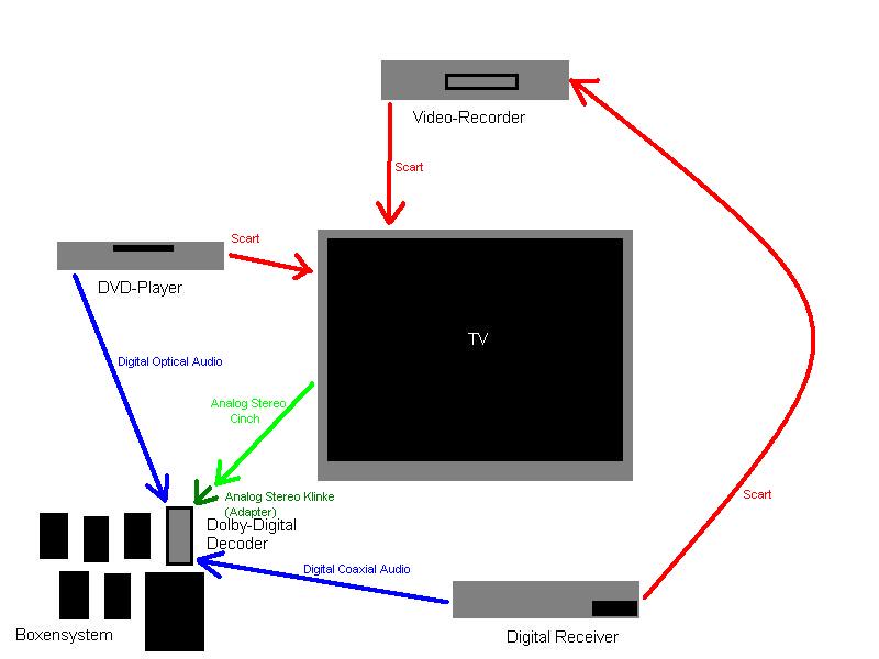

im anhang eine kleine skizze. hab ein problem was den sound angeht...
so siehts aus:
> wir haben einen tv der über einen stereo-links-rechts ausgang (cinch) sowie zwei scart ausgänge, ein stereo-in (links, rechts, cinch), ein video in (cinch) und ein s-video-in verfügt
> ausserdem haben wir einen neuen dvdplayer, der sowohl nen coax als auch optischen dolby-digital ausgang hat, dazu noch 2 scart anschlüsse und wie der fernseher ein l-r-audio-out. zudem ein dvi-out, ein cinch-video-out und ein s-video-out.
> dazu kommt ein video recorder, der eher zu vernachlässigen ist (aber auch irgendwie angeschlossen werden sollte). dieser hat meineswissens zwei scart anschlüsse, da videos sowieso kein surround haben wird er mit großer sicherheit per scart angeschlossen.
> dann werden wir uns nen digital-receiver mit optischem (oder "elektrischem"? ist das egal?) ac3-out zulegen.
> und zu guter letzt wird noch ein creative inspire 5.1 digital 5500 mit dolby-digital encoder gekauft, der meineswissens ein coax und ein optisches audio-in hat.
jetzt die frage: wie soll ich das alles verkabeln, dass ich sowohl mit dem dvd player als auch mit receiver, video-recorder und fernseher das boxensystem nutzen kann? kann die boxen leider nicht an den fernseher anschliessen da dieser ja nur ein stereo-out besitzt, somit fällt er als zentrales gerät schonmal weg. kann ich das inspire an den dvd player hängen und alle geräte dazu bringen es zu benutzen? oder hab ich dann nur beim dvd-guggen den 5.1 sound und sonst die tv-boxen? ich will halt vermeiden dass ich mir jetzt die teile zusammenkaufe und nacher geht nichts....
ideal wäre eine ergänzung meiner skizze mit kabeln :)
danke schonmal im vorraus für eure hilfe!

Erstmal zum Bild: DVD-Player per Scart direkt in Fernseher, Sat-Receiver per Scart in Videorecorde und von da in den Fernseher (so kannst Du wenigstens einige Sendungen aufnehmen).
Der Ton: ganz klar, DVD-Player und Sat-Receiver digital in den Decoder (Encoder fände ich ein wenig seltsam; ist die falsche Richtung). Dabei ist es egal, auf welchem Wege, und da der DVD-P ja beide Anschlussvarianten besitzt, hast Du beim Sat-Receiver freie Auswahl.
Hat der Decoder "normale" Stereo-Cinch-Eingänge? Dann kannst Du an den die Stereo-Out vom TV anschließen. Ansonsten hörst du halt Video über die TV-Lautsprecher; auch wenns HiFi-Stereo ist, das reicht.

Mit falsche Richtung meinte ich, dass ein "Encoder" die 5 Kanäle plus LFE in ein digitales Signal kodiert, ein "Decoder" genau umgekehrt. Deswegen wäre bei Dir ein Decoder sinnvoll, vermutlich meinst Du den auch.
Line-in reicht auch, das ist dann wahrscheinlich ein 3,5"-Klinkenstecker, mit dem entsprechenden Adapter von Stereo-Cinch auf Klinke wäre das erledigt. Line-in gibt es aber auch als Stereo-Cinch.
Es ist übrigens egal, von wo der Stereoton kommt, aus dem Fernseher oder aus dem Videorekorder. Denn schließlich kommt der Ton beim normalen Fernsehen oder beim DVD schauen ja aus der 5.1-Anlage.
Vielleicht wäre der Creative DDTS-100 noch ein Alternative für Dich, weil Du dann bequem umschalten kannst und eventuell noch mehr digitale Quellen anschließen kannst.

also, hab nochmal ein bildchen gemalt... wenn ich alles so angeschlossen hab wie auf dem bild, geht das dann? und hab ich den stereo sound vom videorecorder und tv auch auf dem 5.1 system? die fernseherboxen sind sch****, deshalb hätt ich den sound von allen quellen (ob nun stereo oder surround) gern auf den boxen!

Ich habe mich vielleicht etwas ungeschickt ausgedrückt.
Wenn Du normal fern siehst, dann geht der Ton vom Sat-Receiver in den Decoder (digital-koax).
Die Cinchverbindung brauchst Du nur, wenn Du ein Video schaust. Der Ton geht nicht über Scart in den Sat-Receiver und von da in den Decoder.
Mach es so, wie Du es aufgezeichnet hast.
