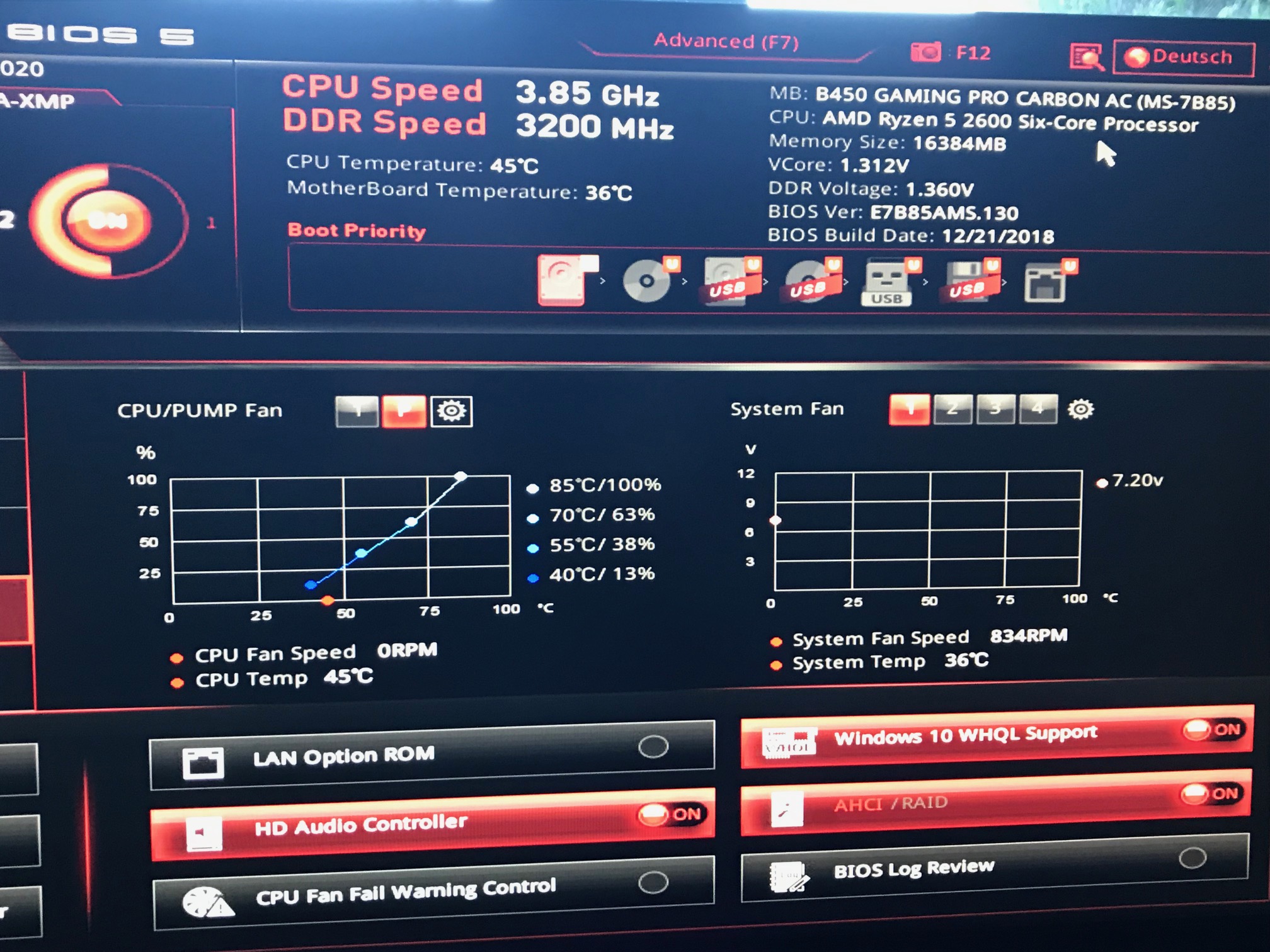

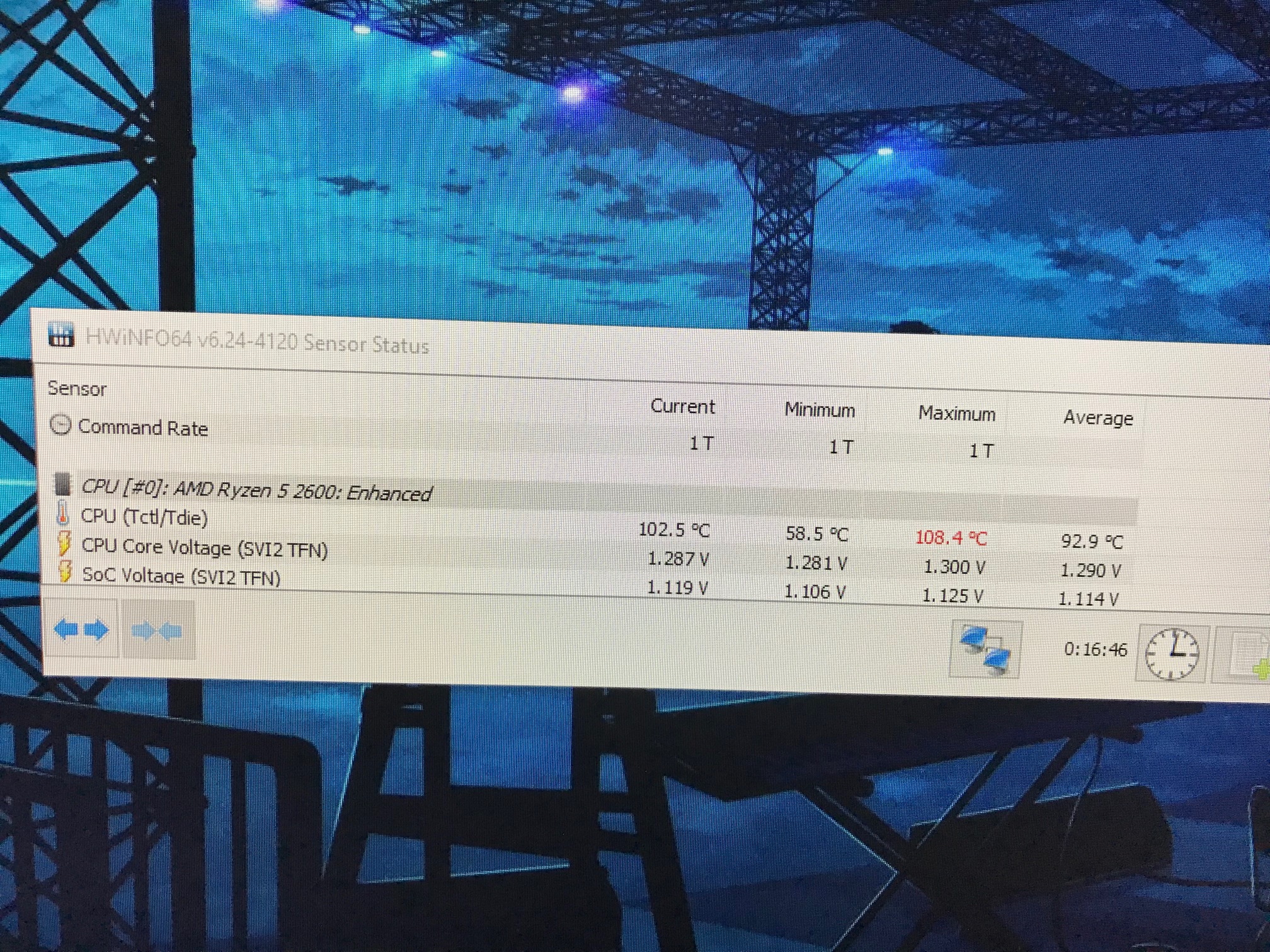

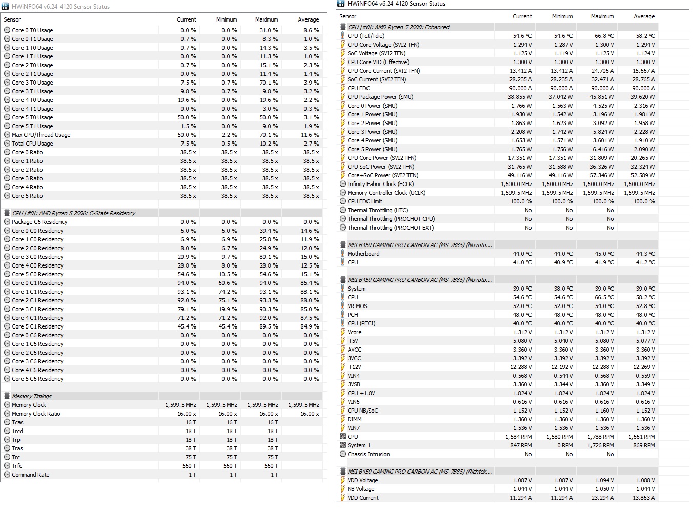

Ich habe nun die Temperatur mit Tools im Auge behalten und diese hat sich beim letzten Test während des Spiels so bei 100 Grad eingependelt, was nach meinen ersten Recherchen zuviel sein sollte?

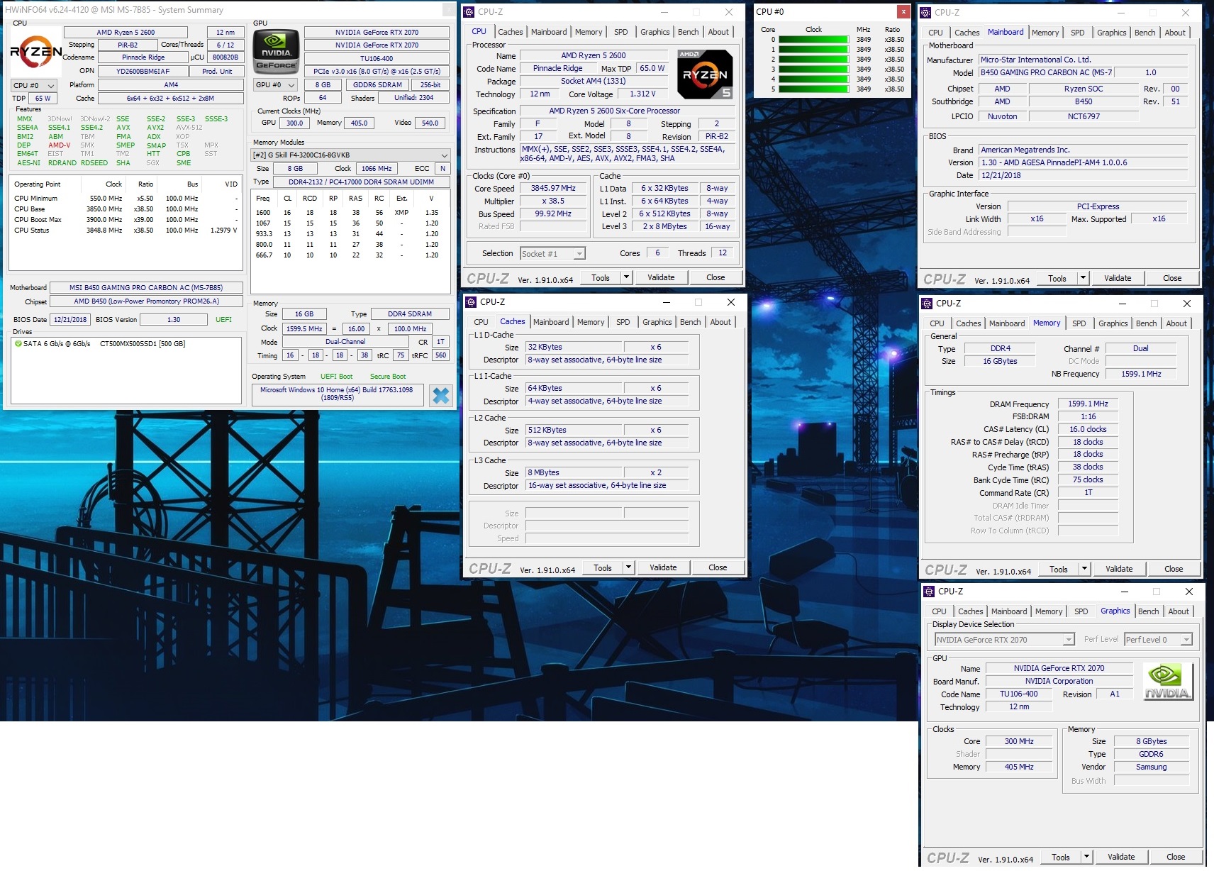

Ich habe, weil ich schon das letzte mal auf den Deckel bekommen hab, hoffentlich dieses mal sämtliche Hardware gleich gelistet - siehe Fotos. Auch habe ich ein Foto von den Temperaturen im Normalbetrieb und einen live ausschnitt während PUBG beigefügt. HWinFO hat nacher auch bei Maximum eine Temperatur rot gefärbt, als die Grundtemperatur so bei 100 Grad war.

Wenn ich mir Deine Bilder ansehe, dann hast Du eine IdleTemp von ~55°. Das scheint mir ein wenig zu hoch zu sein. Die Temperaturen hatte ich nicht einmal mit dem Stock-Kühler.

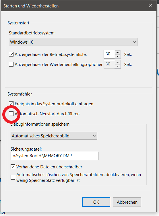

Öffne mal auf deinem PC die Systemsteuerung, dort dann "Alle Systemsteuerungselemente\System" und da dann "erweiterte Systemeigenschaften". Nun "Starten und Wiederherstellen" dann "Erweitert". Ist da das Häkchen unter "automatisch Neustart durchführen" gesetzt? Wenn ja entfernen. Jetzt sollte es Blue Screens geben, wenn nicht das Netzteil kollabiert.

Selbst der mitgelieferte Kühler sollte besser performen als auf dem screenshot. In jedem Fall mal die Montage überprüfen. Das nichtgenannte NT ist ganz sicher nicht an zu hohen CPU-temps schuld. Normalerweise sollten solche Temperaturen gar nicht zu Stande kommen - die CPU müsste throtteln.
Insgesamt ist die Faktenlage etwas dürftig - welcher Kühler? Welches Gehäuse (vielleicht nicht genug airflow)? Außerdem zeigt HWiNFO jeden Messfehler als spike - meine Vega kommt da schon mal auf 469°C. Ein schöner screenshot aus dem AB unter prime95 ist da aussagekräftiger.

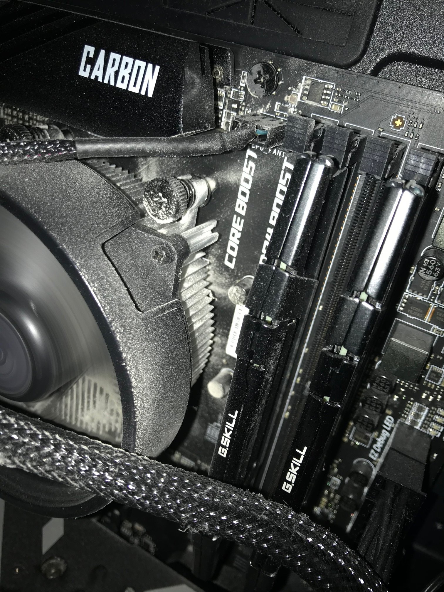

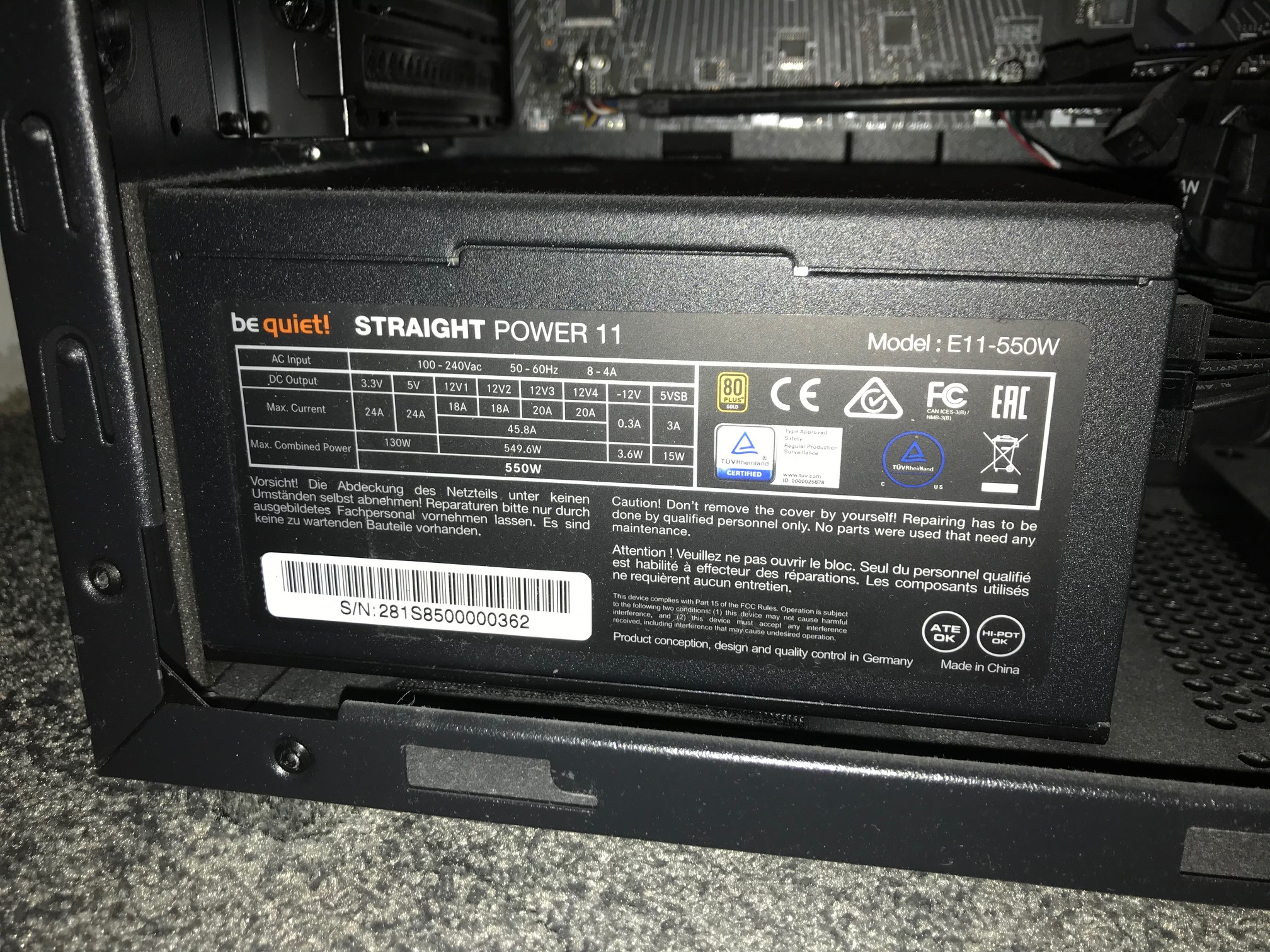

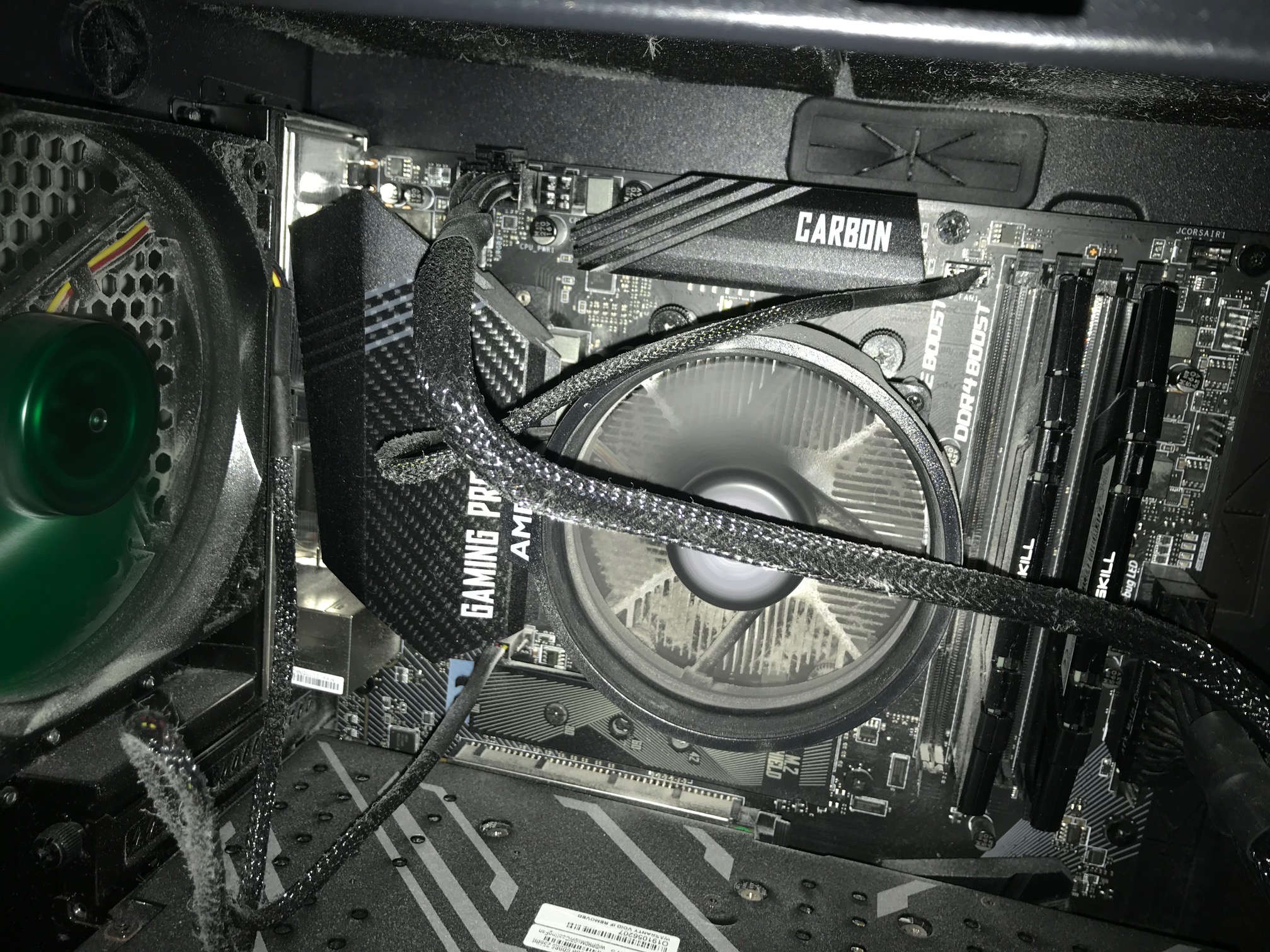

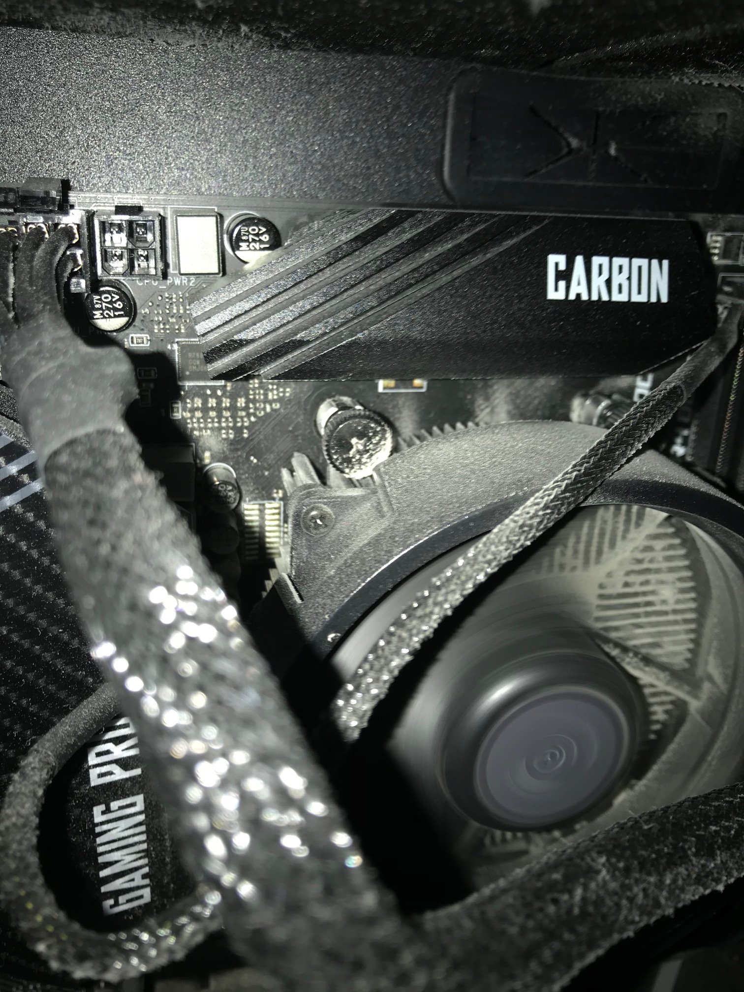

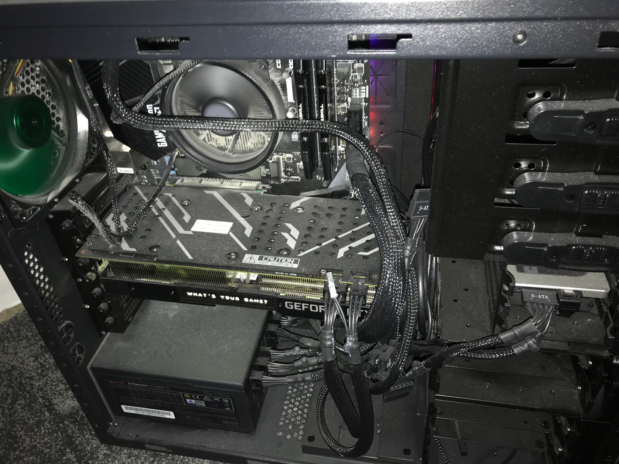

Also ich habe erstmal aufgeschraubt und geguckt und ein paar Fotos gemacht, auch von dem nicht gelisteten Netzteil.
@Cr@zed
Das Häckchen war gesetzt, habe ich jetzt rausgenommen um dann vielleicht beim nächsten mal einen Bluescreen zu bekommen.
Ich habe mit der Hand mal vorsichtig am Lüfter angefasst, scheint recht solide veraubt zu sein, wackelt nicht oder so.
Aber da vermutlich die Bilder trotzdem nicht mehr Aufschluss geben soll ich also die Schrauben des Lüfters lösen, diesen abnehmen und noch einmal neu draufsetzen?

Also am Netzteil sollte es nicht liegen, dafür darfst du aber gerne mal deinen CPU Kühler entstauben. :) Am besten abschrauben, putzen, neu montieren inkl. frischer Wärmeleitpaste. Bei Zeiten einen besseren Kühler kaufen und du solltest Ruhe haben.

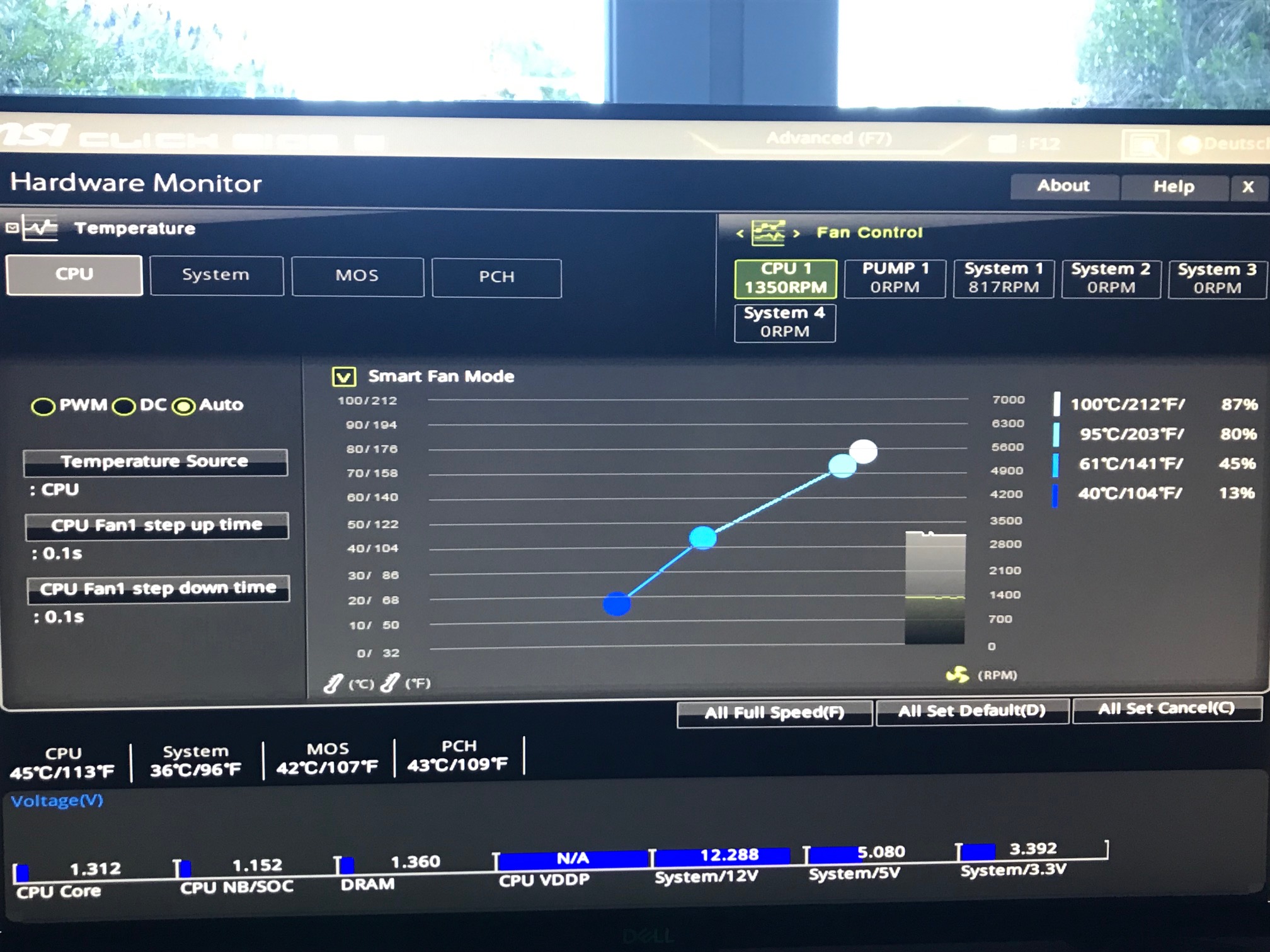

Ich hab noch mal 2 pics vom Bios von den Fan einstellungen gemacht, da ist alles soweit korrekt oder? Habe da auch meine ich nie dran rumgefummelt.

Oh ja - der ganze PC ist echt dreckig.
Der CPU-Kühler (Stock nehme ich an) ist das absolute Minimum an Kühlleistung.
Mal eine ganz andere Frage. Wenn ich die Bilder richtig deute würde dein Gehäuse Kabelmanagment zulassen. Warum machst du keinen Gebrauch davon? Das würde dem Airflow und der Optik bestimmt nicht schaden. Außerdem wäre es einfacher das Innere zu reinigen. Das Stromkabel direkt über dem Lüfter zu verlegen ist mehr als suboptimal.
Beim Netzteil bist du aber Save. Das ist vollkommen OK und kein Billigteil.

Und kann es sein, das du nur einen Gehäuselüfter hinten raus pustend hast?
In der Front nix?
Welches Gehäuse? Wieviele Lüfter?
Wäre gut zu wissen....

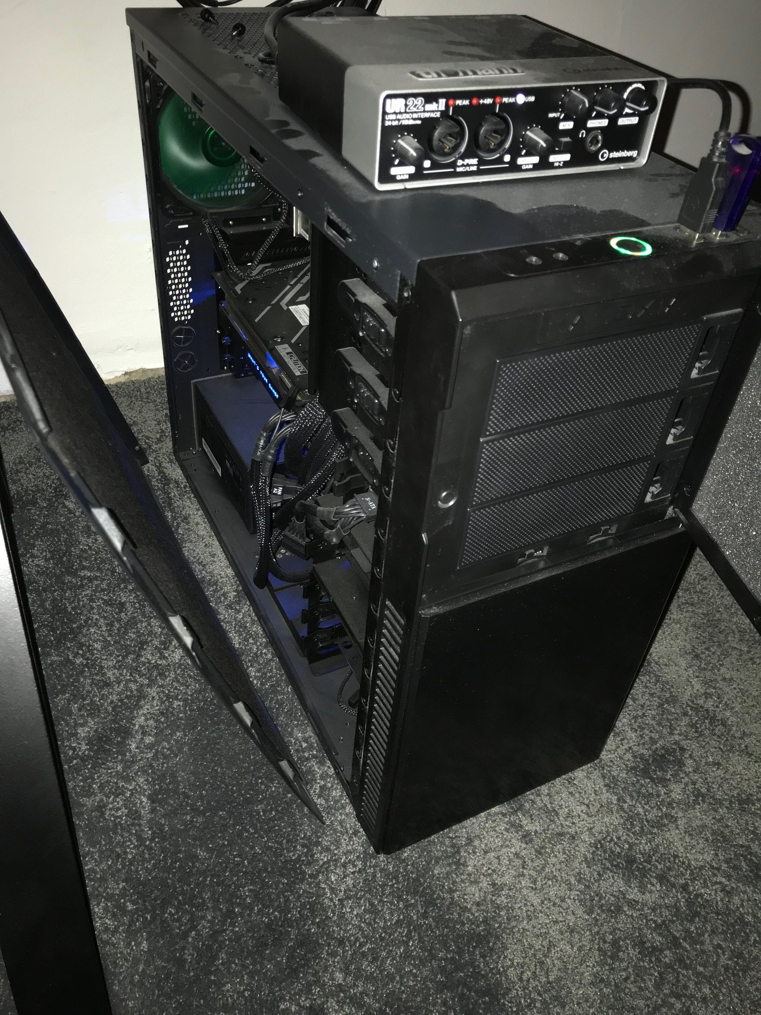

Hab nochmal ein Bild vom Gehäuse gemacht,
es ist eins von Nanoxia, glaube Deep Silenth heißt es. Ich habe nur 2 Kühler im Prinzip und keinen nach vorne. Einer sitzt auf der CPU und einer bläst nach Hinten und Graka hat ja den eigenen.

Also vor dem CPU Kühler ist jetzt ja nicht direkt ein Kabel, aber ich könnte das sicher optimieren - mal schauen wie ich die vielleicht noch besser lege.

Bei den Bildern vom Bios sieht man schön, dass deine CPU jetzt schon recht warm wird. 45°C kommt mir recht hoch vor und lässt vermuten, dass der Kühler vollkommen überfordert ist. Der Staub tut sein übriges dazu.
Zum Vergleich: Mein 3700x wird im Bios mit ca 30°C angezeigt. Dazu muss man sagen, dass es immer schwierig ist Temperaturen pauschal von verschiedenen Systemen miteinander zu vergleichen.
Ich würde schätzen, du kannst die Kabel auf der Hinterseite verlegen. Dafür sind die gummierten Kabeldurchführungen gedacht.
