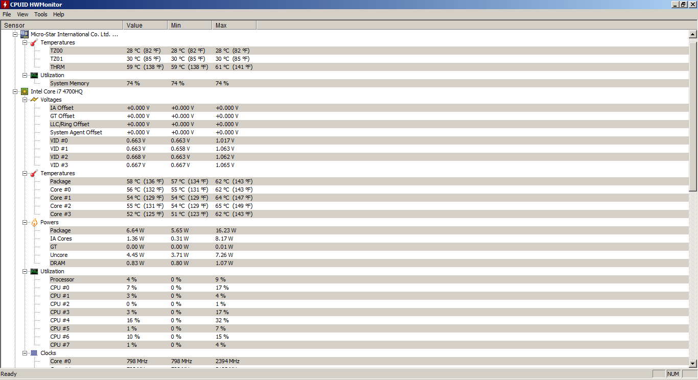

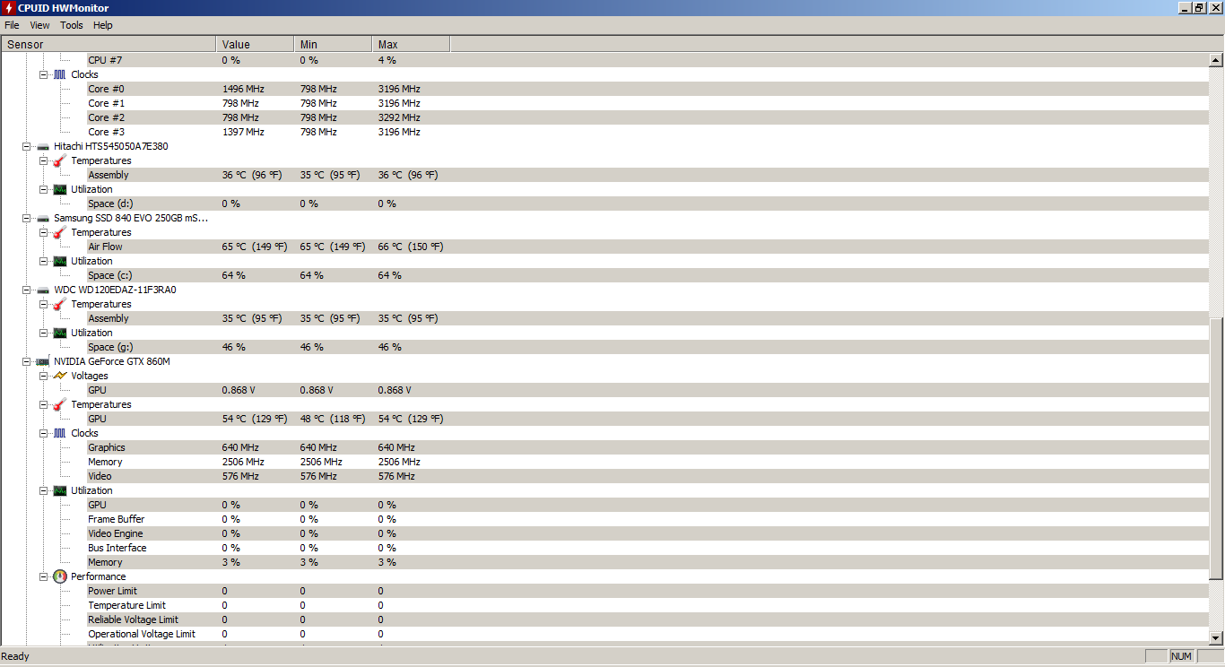

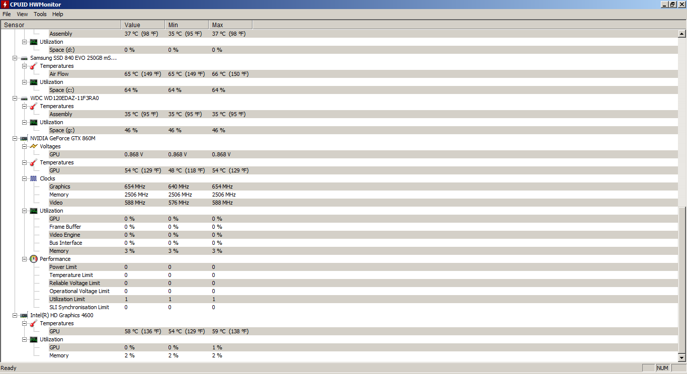

Meinst du damit die anderen Bauteile des Laptops oder wie der Duchschnitt bei der SSD an Temperatur so hat?
beziehst dich wohl auch da auf die SSD ,also bei der steht da 67/67/72 Grad. Also die 72 als Maximal Temperatur.

Davon abgesehen ist diese Samsung doch bestimmt schon >5 Jahre im Einsatz.
Zumindest kam sie bereits 2013 auf den Markt.
Das würde auch zur verbauten CPU passen (Core i7-4xxx).
Wenn sie also schon so lange durchgehalten hat, dann hat sie mit der Temperatur in Deinem Laptop sicherlich kein Problem.
Vielleicht wäre es an der Zeit mal das Laptop innen zu prüfen ob sich da Wollmäuse (ggf. sogar Wollratten) angesiedelt haben.
Reaktionen: Lawnmower und desmonesi

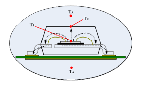

Bei vielen SSDs liegt der Temperatursensor im bzw. unter dem Controller der SSD. Der Messpunkt heißt T-Junction und hat nicht viel mit der von Herstellern angegebenen Umgebungstemperatur T-Ambient zu tun.
Wir haben SSDs mit Military Grade Chips im Portfolio, die sind bis 100°C TJ zertifiziert.
Solange Last auf der SSD liegt, kann die in SMART angezeigte Temperatur die von Herstellern angegebene Umgebungstemperatur übersteigen.
