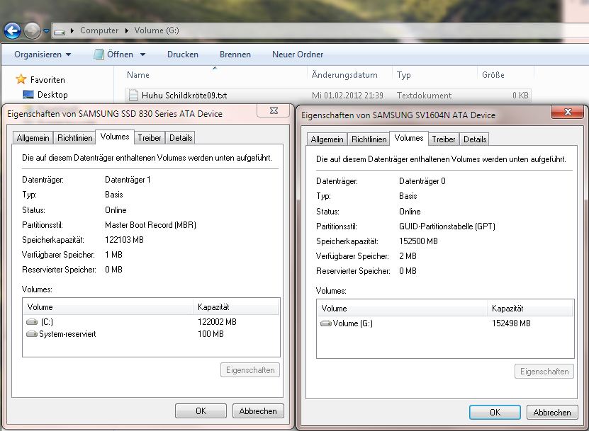

Als Datenlaufwerk immer, dazu noch ein Bild. Hoffentlich rede ich nicht dran vorbei.

Das Bild habe ich selber erstellt, du findest im Bild sogar eine Text-Datei, die das beweist! :)
Die FAQs von Microsoft bezüglich GPT sollten als sicher und wahr gelten.
In deinem verlinkten Thema wurde die Platte an einem Apple Mac für Backups benutzt. Sie wird vermutlich schlicht ein Dateisystem gehabt haben, was Windows nicht unterstützt. Apple benutzt auch GPT, aber nicht mit NTFS. https://www.computerbase.de/forum/t...kennt-festplatte-nicht.1006072/#post-11312569

Ich glaube auch dir, das du eine GPT Platte mit einem MBR System verwalten kannst.
Ich bin im Moment hin und her gerissen. Und möchte es doch selbst auch ausprobieren.
Obwohl, wenn du das schreibst ...
Microsoft schreibt es doch selbst auch in den Links oben. :)
Viele Grüße! :)

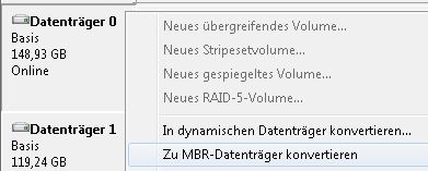

PS: Probieren? Ich lösche jetzt mal meine GPT-HDD von Windows(MBR) aus und lege sie zurück in den Schrank.
PPS: Per Rechtsklick auf den Datenträger kann man ihn einfach konvertieren, GPT-MBR, MBR-GPT, siehe Screenshot.
