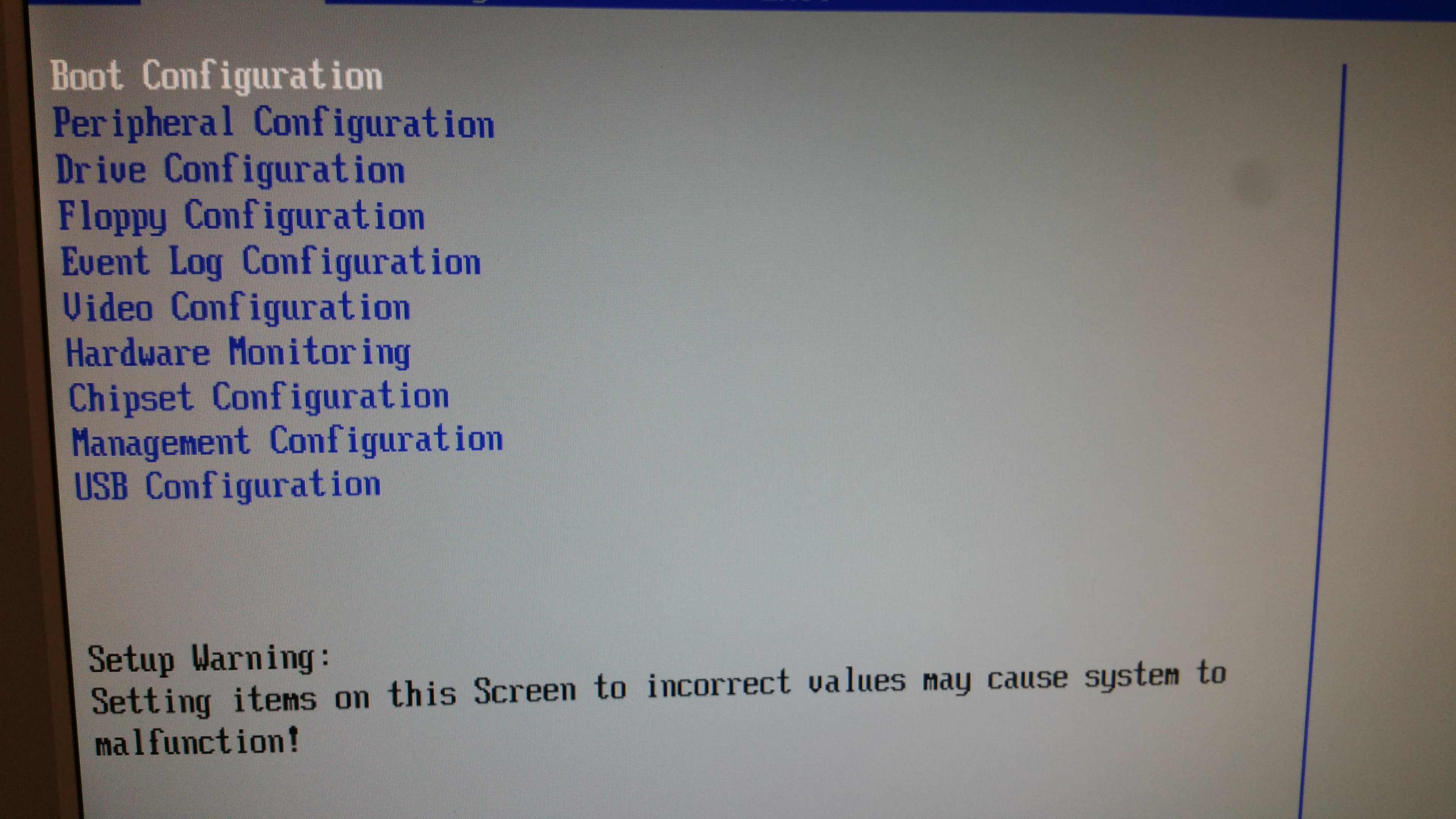

Hi, suche im Bios nach Memory Remapping, es muss aktiviert sein um die vollen 4 GB benutzen zu können.
Ich habe danach geschaut, aber ist nicht da...
Anderer Begriff in dem Zusammenhang ist auch PAE (Physical Adress Extension)
DAs Bios bietet nicht viele Einstellmöglichkeit, habe schon ausgiebig gesucht. Gibts einfach nicht.

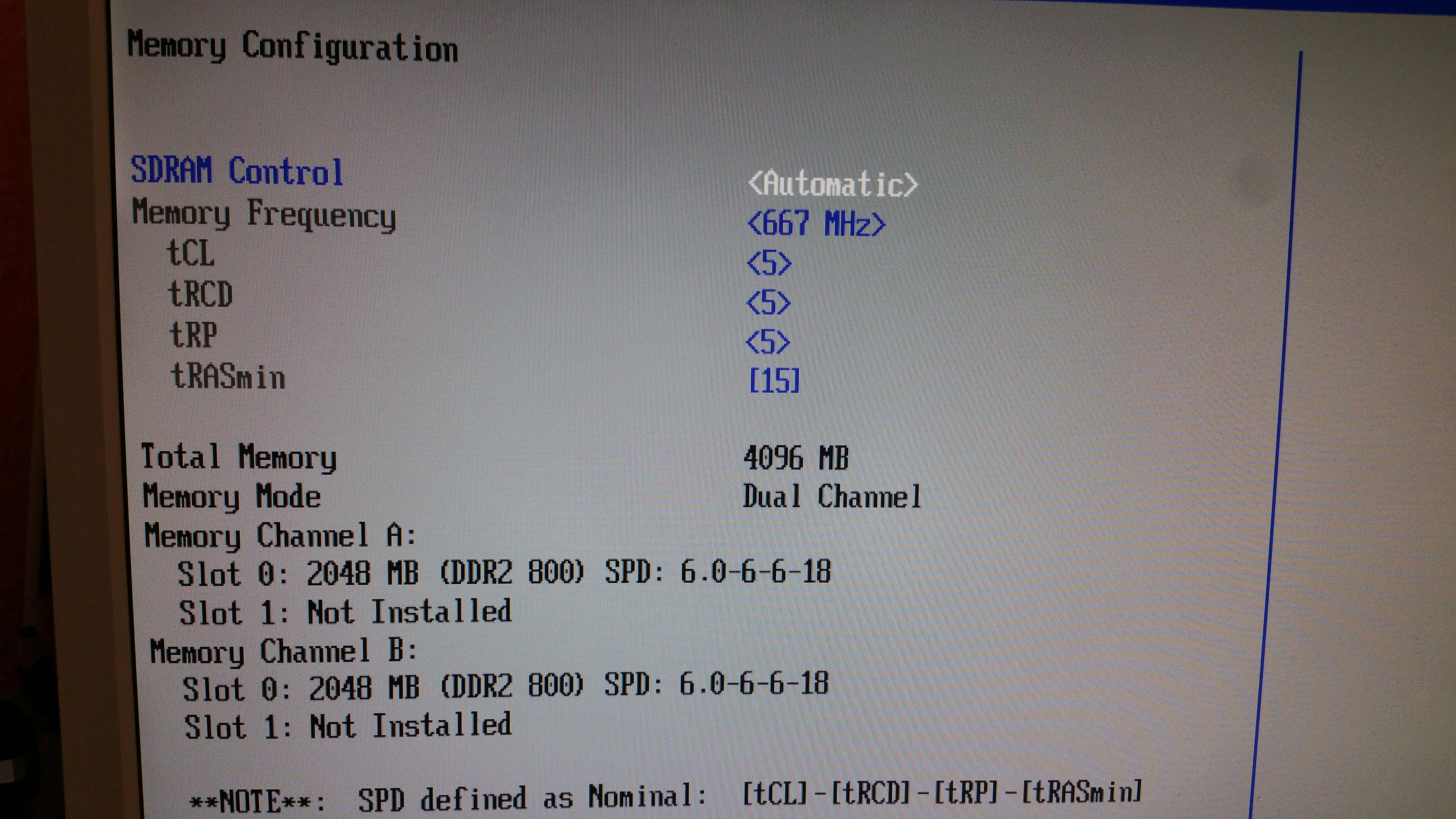

Der Rest des Speichers wird für HW reserviert sein.
Im Bios wird der Speicher angezeigt, also auch erkannt.
Installiert is Win10 64bit! Da wird es keine Adress Extension benötigen.
