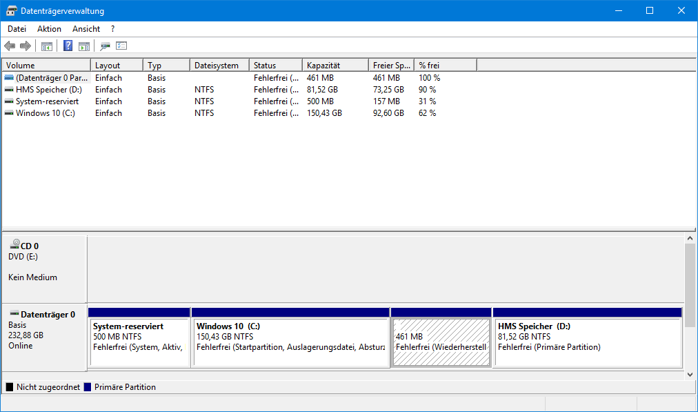

Das scheint V2004 nicht zu interessieren, da sie auch bei MBR angelegt wurde. Dann danke ich für die Hinweise und lasse die Partitionierung, wie sie ist. Bei meinem Haupt-PC habe ich allerdings eine UEFI-Installation mit V1909 und da wurde die Recovery noch vor c: angelegt und das werde ich weiter beobachten beim nächsten Feature update. Komplett neu installieren mag ich für die Richtigstellung nicht, da ich das erst im Januar gemacht habe. Es war schön mit Windows 7, das 6 Jahre lang ohne Neuinstallation auskam, bis es von Windows 10 abgelöst wurde.

War ja ein Upgrade in deinem Fall und da stimmt einfach was nicht, die Recovery Partition gibt es nur bei
einer UEFI/GPT-Install.
@deo
@Nickel
Da stimmt schon alles nach einen Upgrade.
Das habe ich doch schon in Post 1.039 direkt erklärt und das galt für MBR Modus mit der Systemreservierten Partition.
Terrier schrieb:
Die Systemreservierte Bootpartition sollte man eh nicht löschen da Windows dann nicht mehr bootet.
Die Wiederherstellungspartition hinter C: wird oft nach einem Upgrade auf eine neue Version angelegt und eventuell auch bei nächsten Update noch auf 860MB vergrößert.
Da braucht man wegen den paar MB normal auch nicht rumfummeln und löschen.
Die Wiederherstellungs-Partition hinter C: wird nach einem Upgrade auf eine neue Version angelegt.

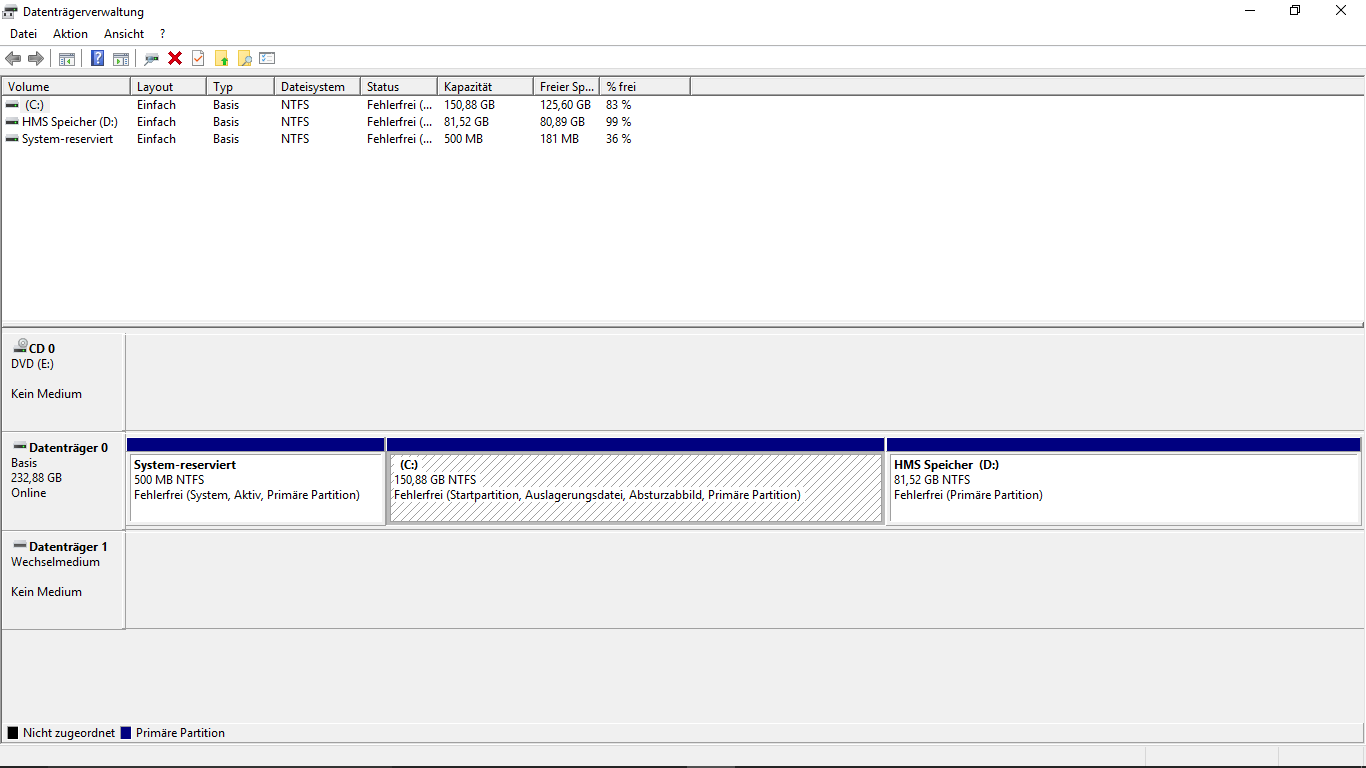

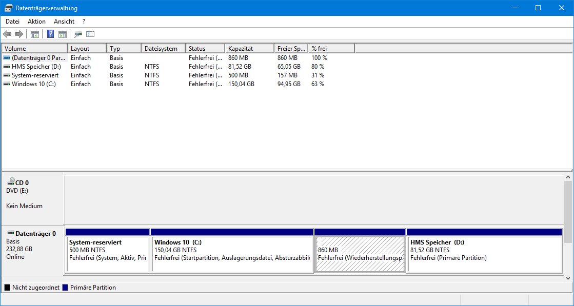

Auch, oder gerade im MBR Modus. Screen von 1x Clean und danach die 2x Upgrade auf 1703 und 1709
Du verwechselst hier die "Systemreserviert bei MBR" mit der "Recovery Partition" - von welcher ich hier redete.
Obwohl, ich sehe nun auch auf deinen ScreenShots eine "Recovery Partition" trotz MBR-Installation.
Seltsam, eigtl. sollte es diese bei eine MBR-Install nicht geben aber ihr habt sie 🤷‍♂️
Die wird bei MBR dann wohl nur bei einem Upgrade angelegt.
Auf deinem Bild 1 (Neuinstallation) ist sie ja auch nicht vorhanden.
Ich verwechsele nichts.
@deo eventuell weil er nichts von der Systemreservierten Partition kennt und die löschen wollte weil er diese für eine Recovery Partition hält.

Seit gestern sind meinen beiden Windows 10 PC bereit für V2004 laut Windows Update. Ich habe den Zweit PC damit aktualisiert und er hat dabei eine weitere Recovery Partition bekommen, die am Ende der SSD liegt. Die erste vor c: werde ich löschen und den Platz kriegt c:

Hat ja mit dem alten Standard MBR nichts wirklich zu tun, wenn Windows hier bei einem Upgrade doch eine "Recovery Partition" anlegt, nur dass man wieder zurück kann auf die vorherige Installation.
Aber in der Tat, installiere ich Windows seit vielen Jahren nicht mehr im MBR-Partitionsschema.
Und bei einer Neuinstallation (MBR-Partitionsschema) gibt es keine "Recovery Partition".

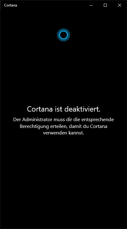

So nach und nach fallen mir kleine Veränderungen auf (mit Hilfe dieses Forums), die ich seit dem Update auf 2004 erlebt habe (aber nicht wirklich wahrgenommen bzw. irgendwie ignoriert hatte). Erstens: Die Verzögerung bei der Anzeige vom Online-Status, wenn man das System startet (ich schätz mal 10-15 Sekunden bei denen ich eigentlich schon verbunden bin, obschon ich nicht als online angezeigt werde) und jetzt auch diese "Cortana-App". Ich hatte das auch gesehen, drauf geklickt und sehe folgendes... ich gehe davon aus, dass Cortana wirklich inaktiv ist? Als ich dass zum ersten Mal gesehen hab, hab ich echt gedacht: Ich hab ne Cortana-App? Die hab ich noch nie gesehen bisher... komisch
Ich find die Meldung aber lustig... ich muss mich an den Admin wenden? Der bin ich, denn ich hab Cortana selber deaktiviert und deswegen weiss ich auch, wie ich es wieder aktivieren könnte? Und am tollsten find ich, dass ich gleich geduzt werde :)
