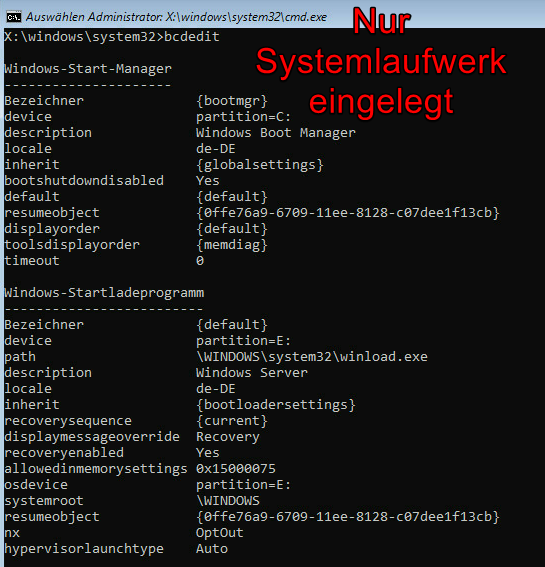

mal ne Frage. Ich habe "erfolgreich" meinen alten Server 2012R2 basierend auf einem Asus P9D-I inplace auf Server 2022 upgegradet. Funktionierte auch alles, mehere Reboots gemacht, alles eingerichtet.
Beim ersten Kaltstart dann der BSOD Inaccessible Boot Device und weiter komme ich nicht mehr. Auch nicht nach einem Bios Upgrade.
Das System ist super einfach aufgebaut. Kein Raid, bis auf Fileshare und Hyper-V hat der Server keine Rollen.
Troubleshooting-Versuche sieht man auf den folgenden Screenshots:
Klar ich weiß, dass von beiden Seiten nichts davon supportet wird, aber vielleicht geht ja auch ohne Support. Hat jemand ne Idee, was ich probieren könnte?

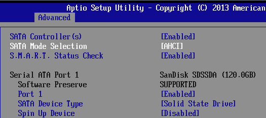

Die SSD lief/läuft auch im richtigen Modus, Stichwort IDE/AHCI? Stellst du das um, dann kann Windows stellenweise nicht mehr starten.

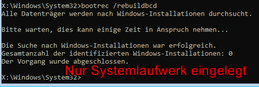

Wie am Screenshot Nr. 2 zu sehen ist,
steht dein Windows auf Recovery Mode, d.h es bootet nur die Recovery Partition.
und es existiert ein ResumeObject, d.h Windows lädt beim Systemstart nur einen Teil des Betriebssystems.

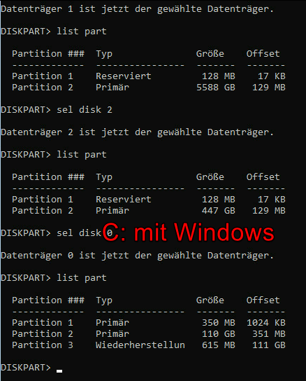

Also konvertieren mit mbr2gpt (cmd).
Festplattenummer findest du mit
Code:
diskpart list disk
heraus. Und /allowFullOS wäre angebracht.
Gesamter Befehl:
Code:
mbr2gpt /convert /disk:<nummer> /allowFullOS

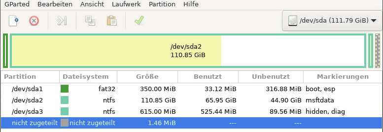

Und du brauchst einen freien Speicherbereich auf dem Datenträger, weil mbr2gpt neue Partitionen anlegt.
Bei Bedarf eine Partition verkleinern, sodass du 1GB freien Speicher bekommst.

Ich habe das mal so umgesetzt. Ich hab jetzt zwar den Windows Boot Manager in den Bootoptionen, aber das "Inaccessible Boot Device" bleibt.
Weiterhin will der Windows Recovery Mode jetzt nicht mehr. BSOD "acpi bios error".1697468980912.png
Die Reihenfolge der Partitionen passt aber so oder?
