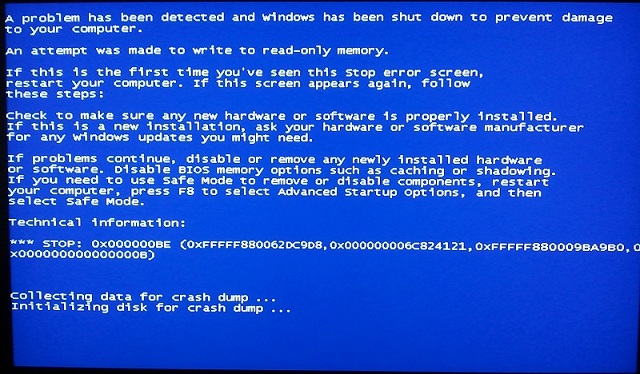

Ok, da steht folgente Fehlermeldung (als Bild im Anhang).
Aye, so eine nichtssagende Fehlermeldung habe ich schon fast befürchtet :(
