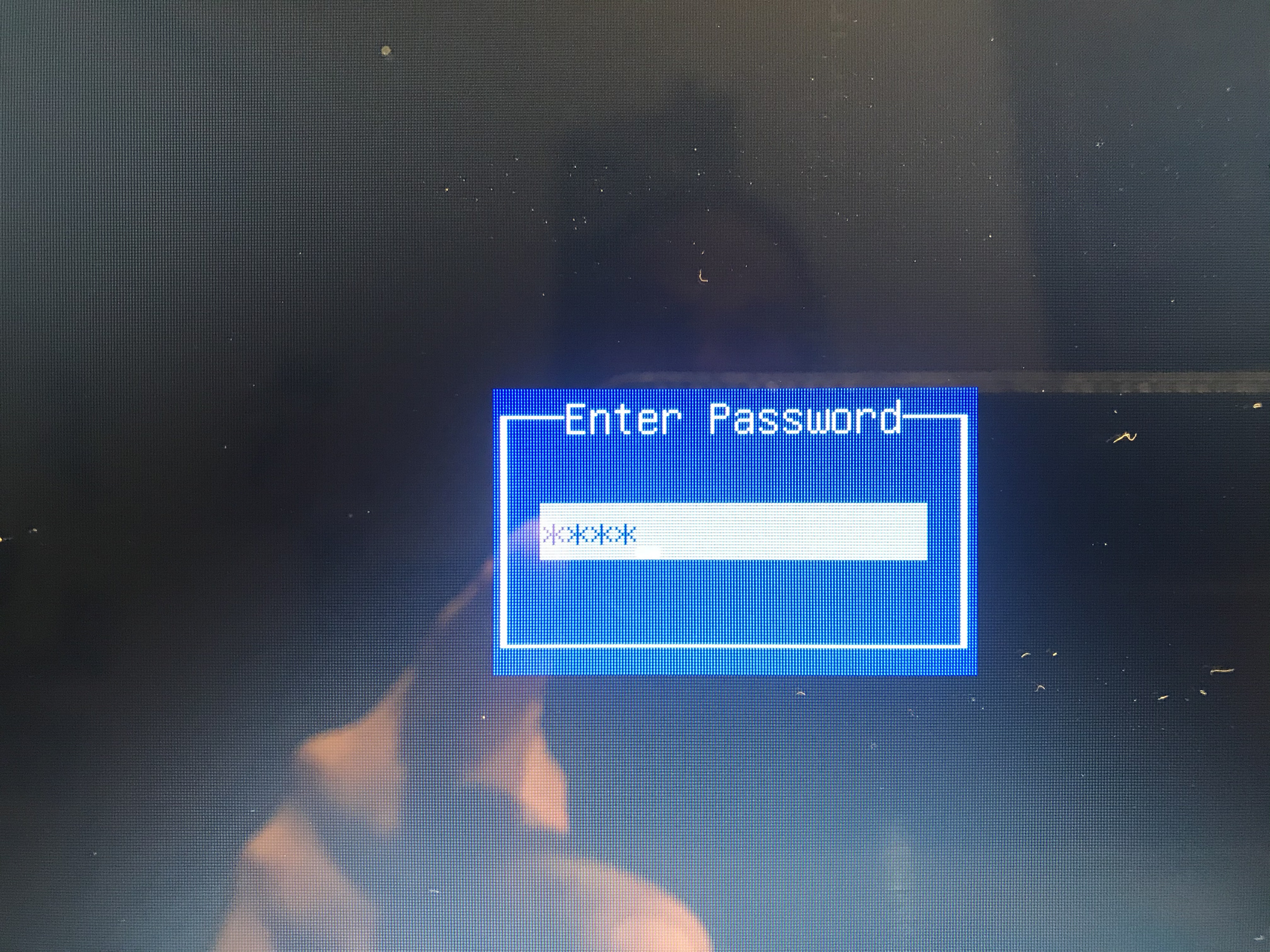

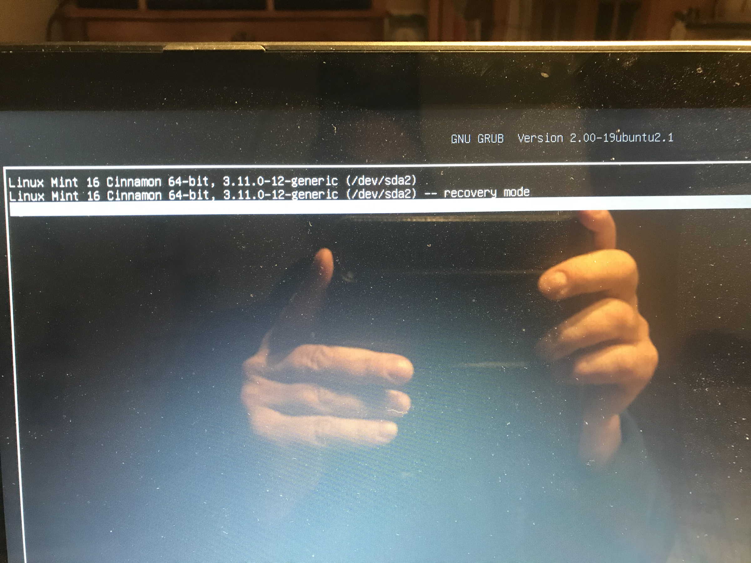

Hi zusammen,
Vorbemerkung: Ich habe bis dato mit Linux noch nicht wirklich was zu schaffen gehabt und Windows nur als Anwender genutzt.
Nun habe ich ein Medion Akoya E6240T mit einer Linux-Instalation (Mint 16) von meinem Schwiegervater geerbt. Für Linux fehlt mir leider das Admin-PW. Ich kann den Rechner aber hochfahren und benutzen. Auch habe ich die original Recovery CD mit dem entsprechendem CD-Key.
Nun würde ich gerne das Gerät zurück setzen und Windows 8.1 laufen lassen. Eventuell auch Windows 10, sofern dies möglich ist. Ziel ist es für ein paar Monate mit dem Gerät E-Mails zu checken, Office Anwendungen auszuführen und im Netz zu surfen. Wobei mir klar ist, dass es für letzteres wohl Einschränkungen geben wird.

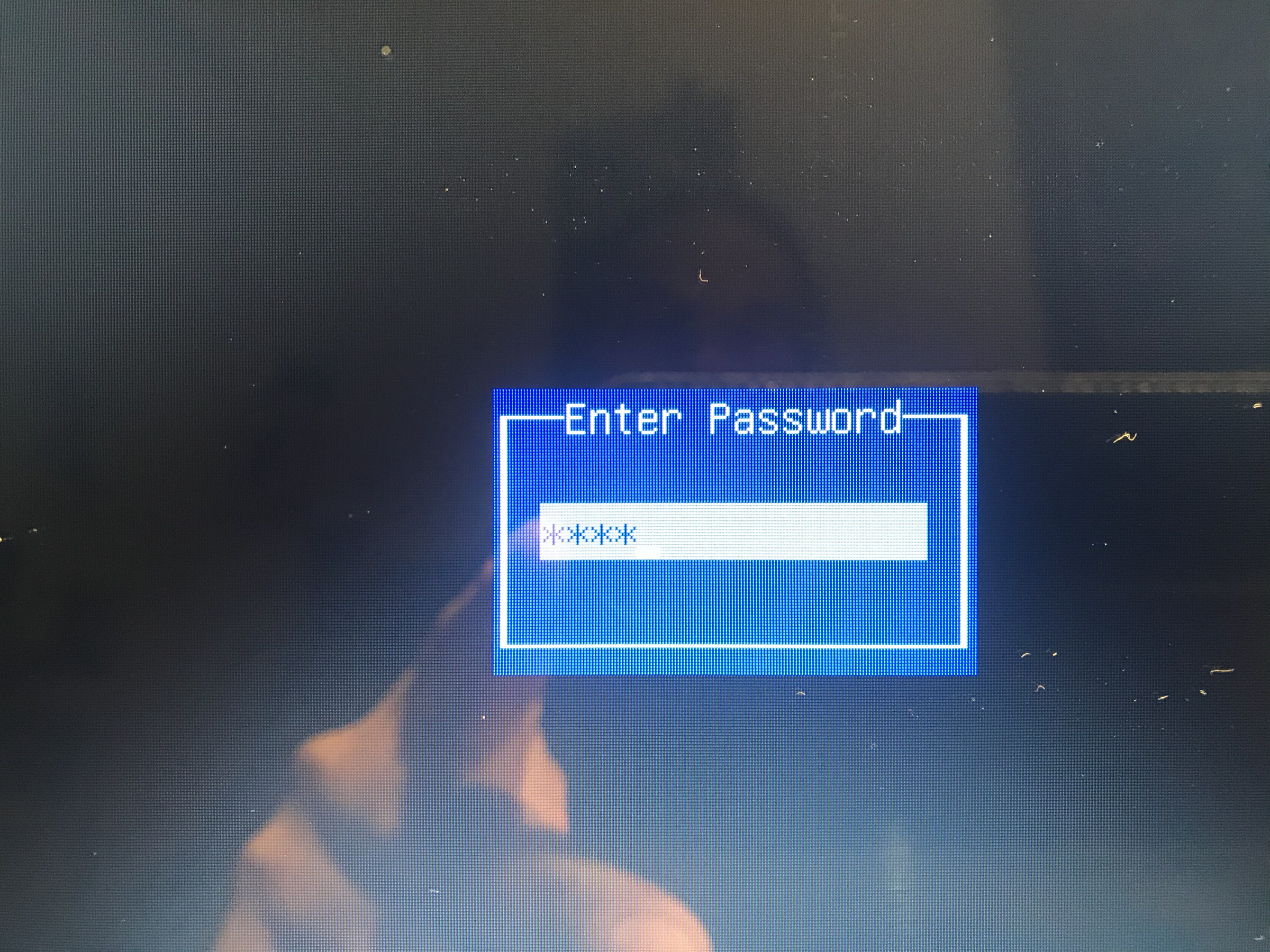

Beim Starten mit eingelegter CD (bei gedrückter F11) kommt ein Screen, wo ich "System Setup" auswählen kann. Nach Bestätigung des PW komme ich nicht mehr weiter, da ich nicht wirklich was auswählen kann.
Vereinfacht: Ich möchte auf meinem Medion Notebook Windows 8.1 über Linux Mint 16 drüber installieren und bekomme es nicht hin. Könnt Ihr mir entsprechend weiterhelfen?

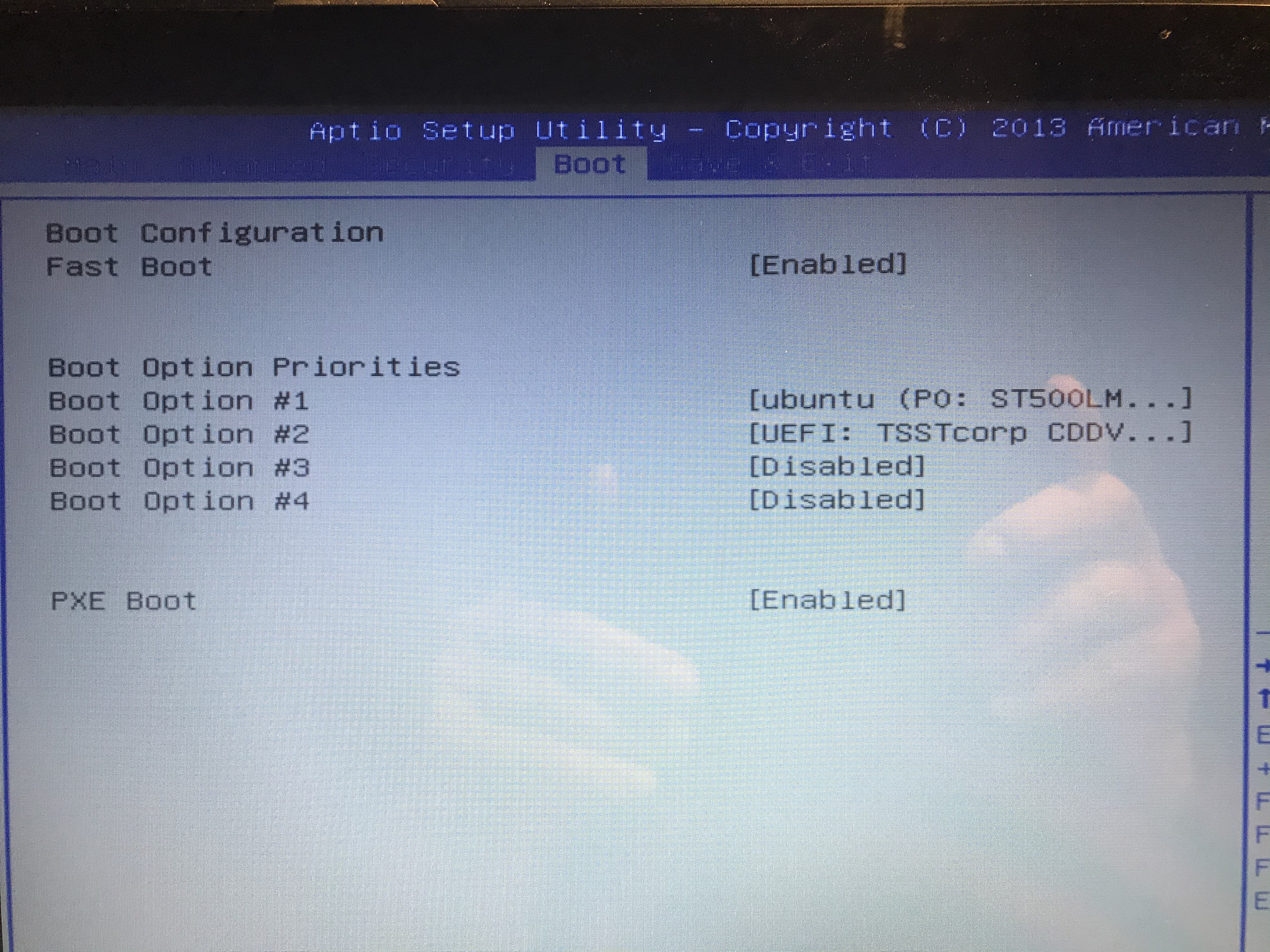

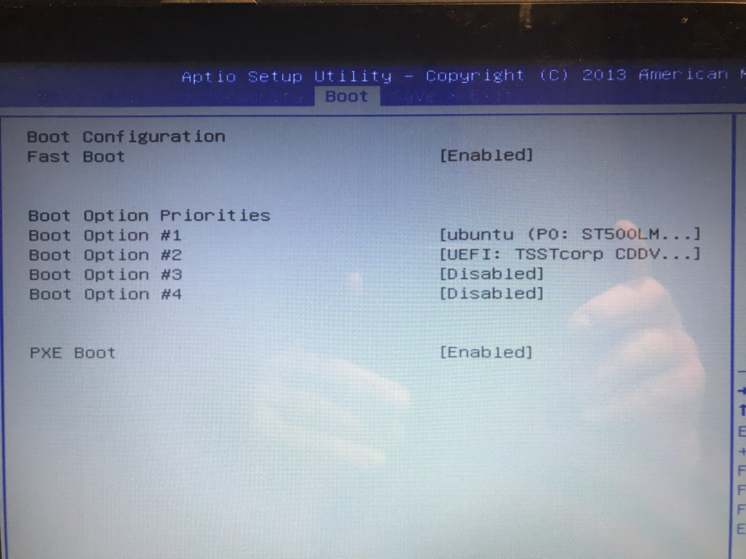

Du musst die CD (bzw. es ist wahrscheinlich eine DVD) entweder über das Bootmenü wählen (bei Medion üblicherweise F8 oder F10 beim Booten) oder im Bios, das du auf dem Bild zeigst, das optische Laufwerk vor die Festplatte setzen, also #1 und #2 tauschen.
Reaktionen: aao_scout und murdock_cc
Wenn der Tip von Amaoto nicht funktioniert, kannst du alternativ eine Installation USB Stick und dem MediaCreationTool20H2 von Microsoft ausprobieren. Die Aktivierung könnte vielleicht noch mit deinem Win8.1 Key funktionieren.
Achso: PXE und FastBoot deaktivieren.

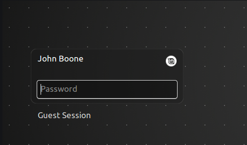

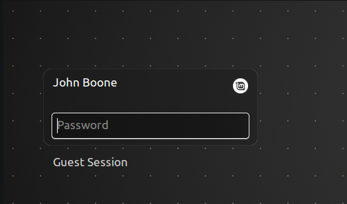

Das sieht abe nicht aus, als ob das die Passwortabfrage von Linux ist?
Sieht mir eher als Biospasswort aus.
Linux Passwort sieht so aus.
Reaktionen: pcblizzard und aao_scout

Amaoto schrieb:
.... das optische Laufwerk vor die Festplatte setzen, also #1 und #2 tauschen.
Das muss ich ja wahrscheinlich in jedem Fall machen. Egal, ob ich die alte Recovery Disc (Da steht in der Tat weder CD noch DVD sonder "nur" Disc drauf.) oder einen neu erstellten Bootstick verwende.
Nun stellt sich aber die Frage, wie ich die Boot-Prioritäten geändert bekomme. Irgendwie konnte ich da nichts auswählen oder gar verschieben. Wie geht es also?

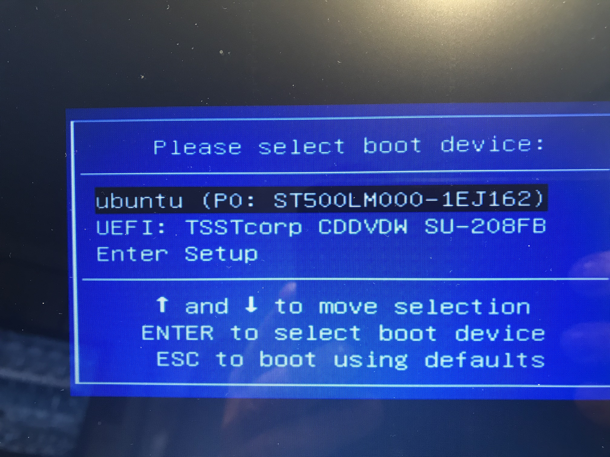

1. Kannst du davon einen Screenshot machen?
2. Dein blaues Bild oben in der Mitte mit "Enter Password" erhältst du wie? Das sieht nach BIOS-Passwort aus.

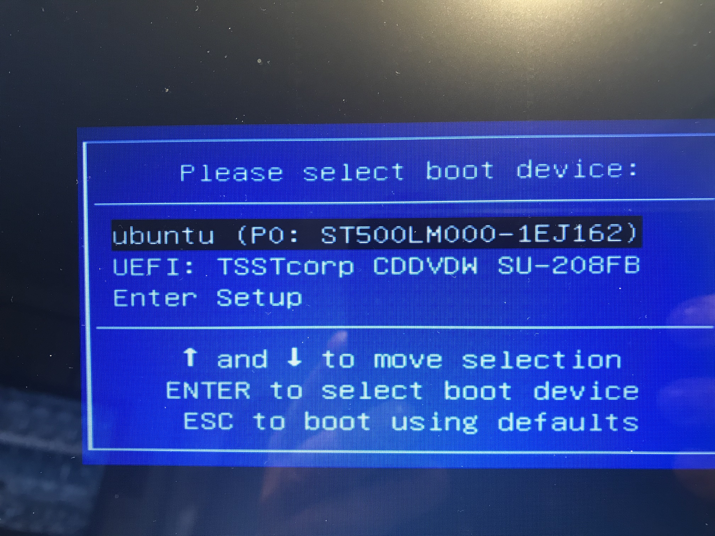

3. Wenn du einschaltest, gibt es im Bildschirm noch mehr Tastenvorschläge wie "Press Del, Esc, Enter, F2, F irgendwas"? Es müsste eigentlich noch etwas für ein (temporäres) Bootmenü geben. Damit ist nicht dein graues Boot-BIOS-Bild gemeint.
Falls da irgendwie ein BIOS-Passwort gesetzt ist, würde ich als erstes das entfernen und danach das BIOS auf "Defaults" setzen, also Werkseinstellungen. Dann an einem anderen Rechner mit einem mindestens 8 GB großen USB-Stick einen Installationsstick erstellen. Am Medion eingesteckt einschalten und irgendwie das Bootmenü aufrufen und den Stick booten lassen. Im Setup alle Partitionen löschen, bis alles "Nicht zugewiesener Speicher" ist. Danach auf "Weiter" (nicht "Neu", nicht "Format").

Beim Straten mit F10 gedrückt komme ich zur PW-Abfrage.
Das BIOS-PW habe ich geändert bekommen.
Das Notebook ist ein Medion Akoya E6240T mit Linux Mint 16.
Bei dem Setup Screen steht dann die Disk. Der USB-Stick, der "Win10_20H2_v2_German_x32.iso" drauf, wird nicht angezeigt. Unter Linux bekomme ich den Stick und die darauf enthaltene iso angezeigt

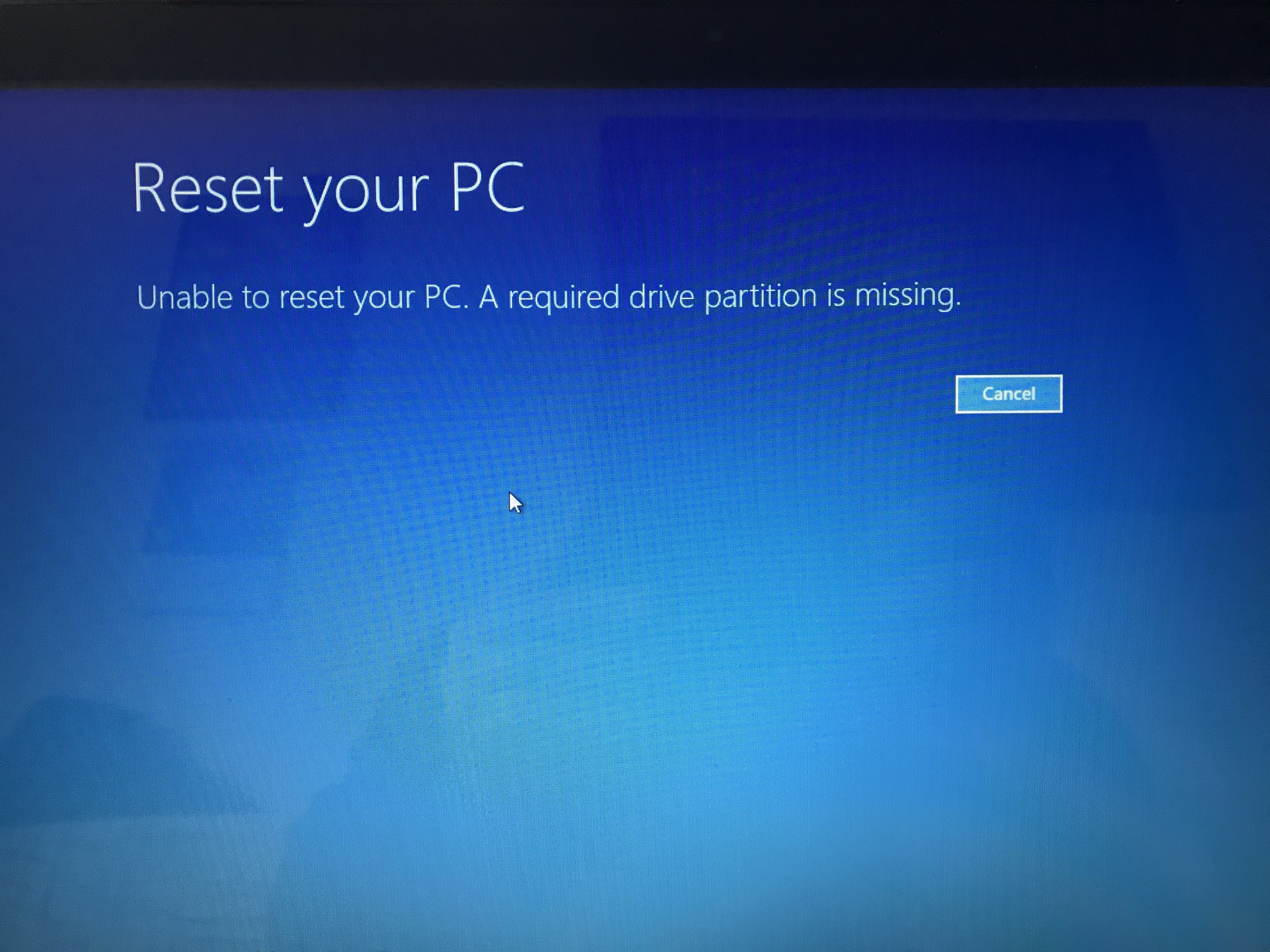

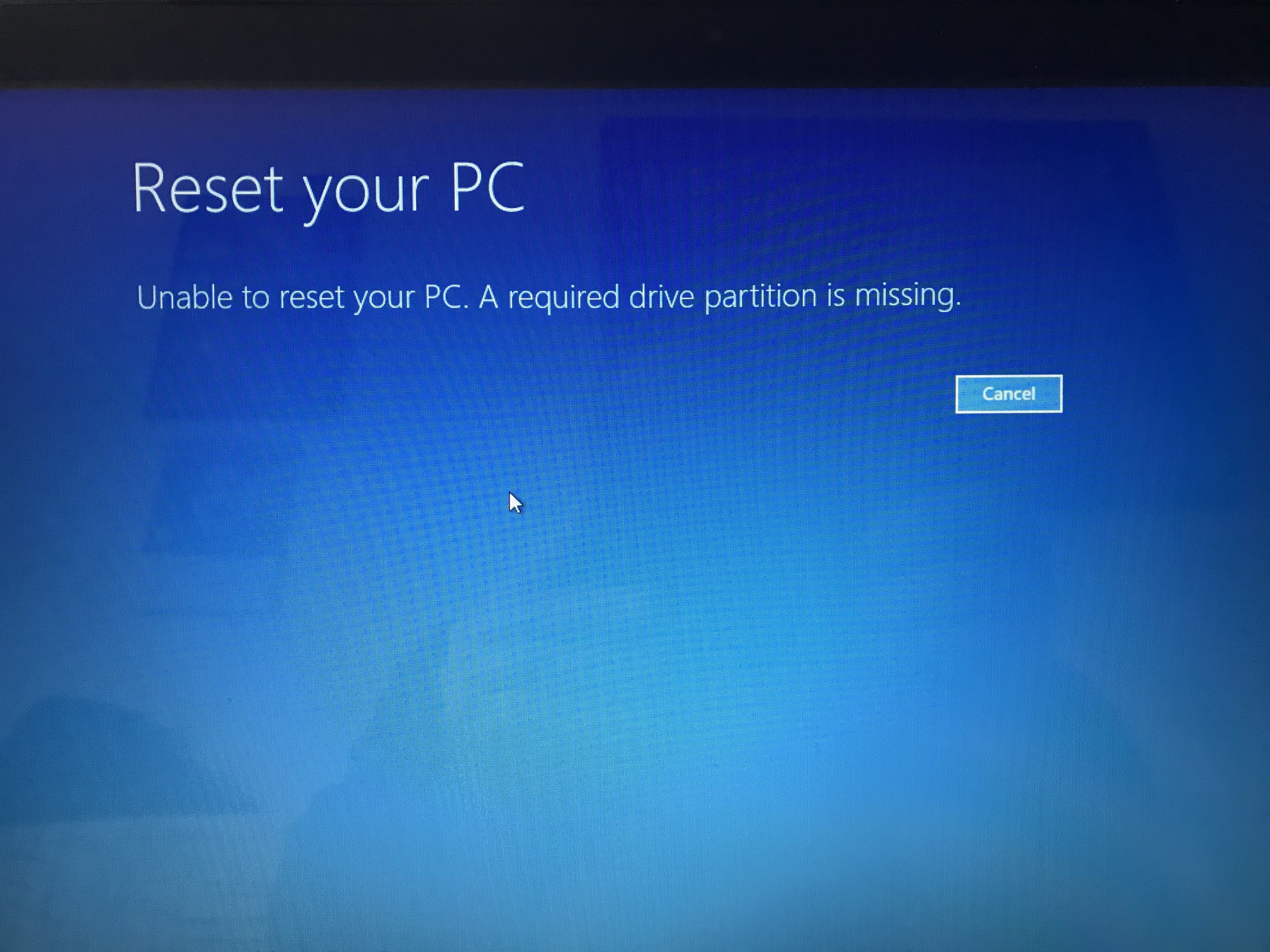

Die Installationsroutine von der Recovery Disk (8.1) habe ich nun gestartet bekommen. Allerdings komme ich da gerade nicht weiter, da ich ein Meldung bekomme, dass eine Partition fehlt.
In der Zwischenzeit habe ich auch mal eine SSD mit Windows XP SP3 getestet. Damit wollte er aber nicht mehr starten.
So ein Sch ...
Gruß
aao_scout
Ich habe meinen Fehler erkannt: Ich hatte nicht versucht eine benutzerdefiniert Installation durchzuführen und bin deshalb nicht zum Dialog mit den Partitionen gekommen. Nun wird Windows 8.1 installiert. 10 kann ich da ja wahrscheinlich drüber bügeln. Erst mal sieht es ganz gut aus.

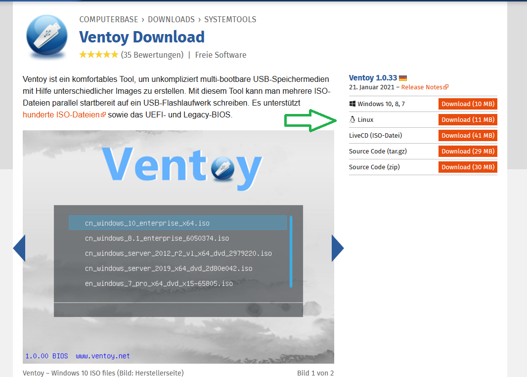

Ponderosa schrieb:

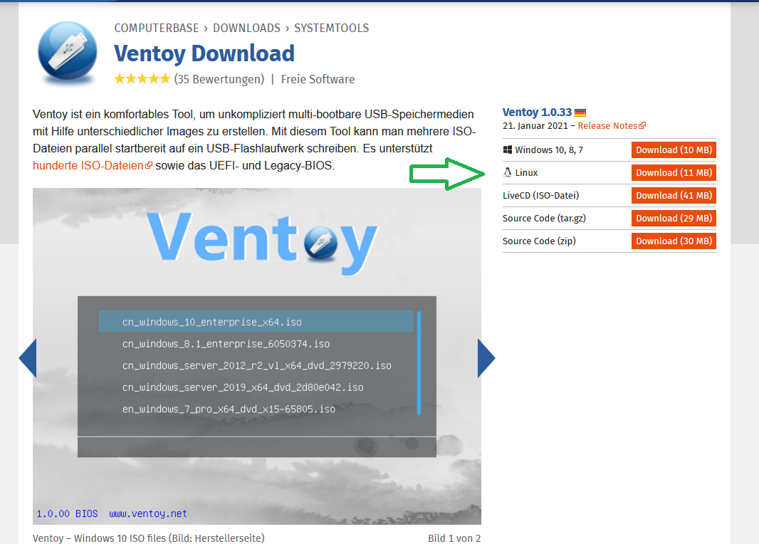

Mit dem richtigem Programm, Ventoy würde ein verschieben der Win10.iso auch gehen.
Dazu müsste ich aber erst den Rechner zum laufen bekommen. :freak: Unter Linux konnte ich keine Daten auf den Stick schieben und Windows lief ja noch nicht. Also läuft das Programm leider nicht bei mir.

Ponderosa schrieb:
Du hast dir den Link nicht angesehen. Ventoy gibt es auch für Linux als Download.
Ich hatte mir den Link schon angeschaut und festgestellt, dass die Software unter Windows und Linux läuft. Ein Windows-System hatte ich bis vor einer Stunde (oder so) noch nicht im Hause und unter Linux hatte ich keinen Zugriff auf einen USB-Stick.
