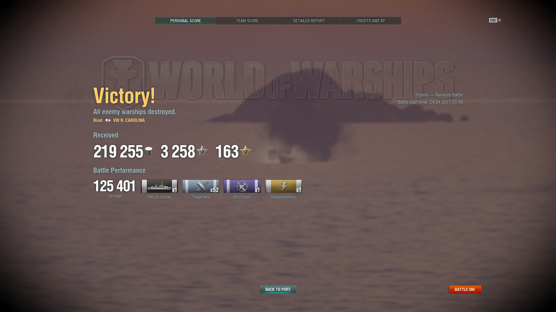

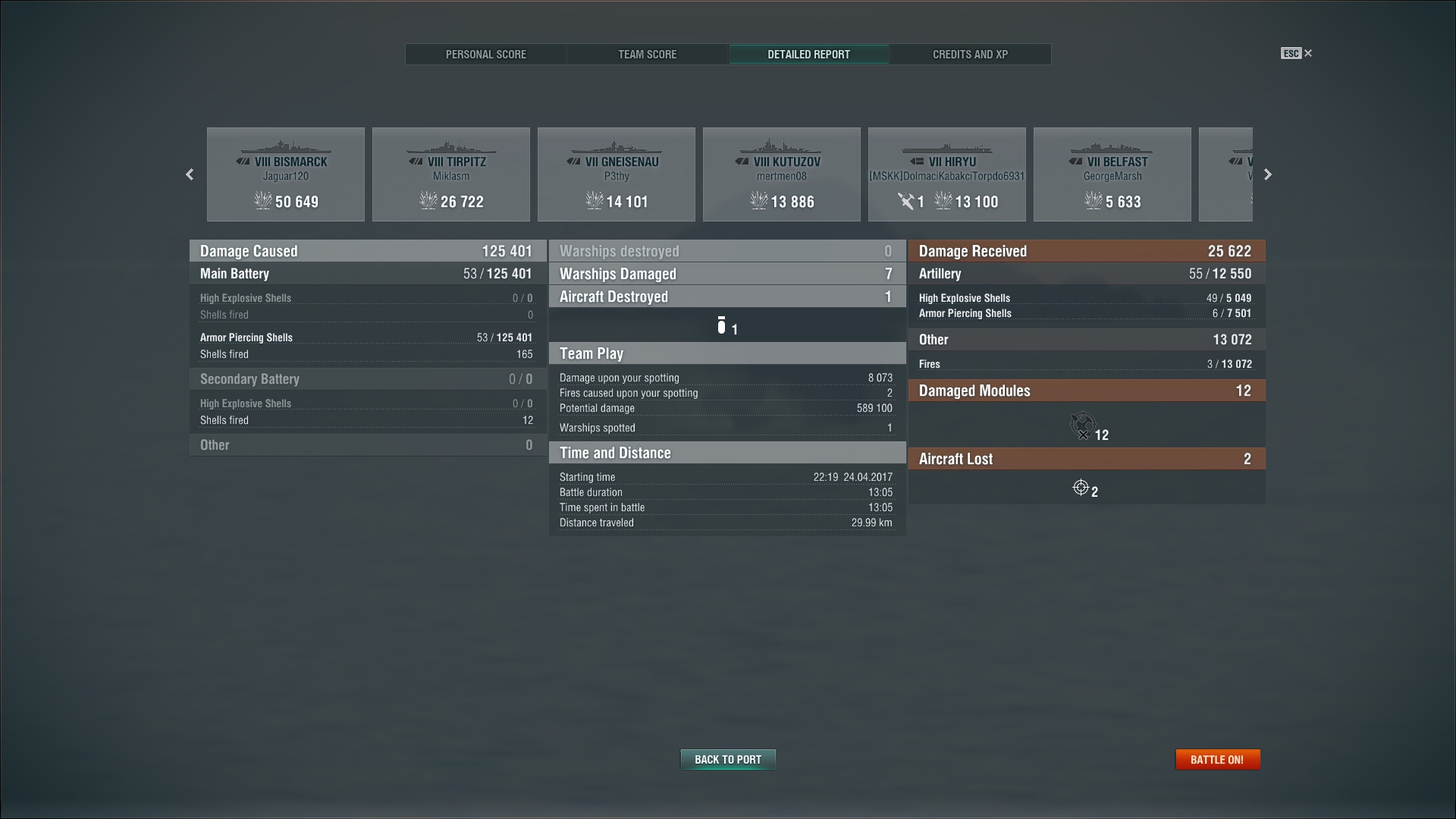

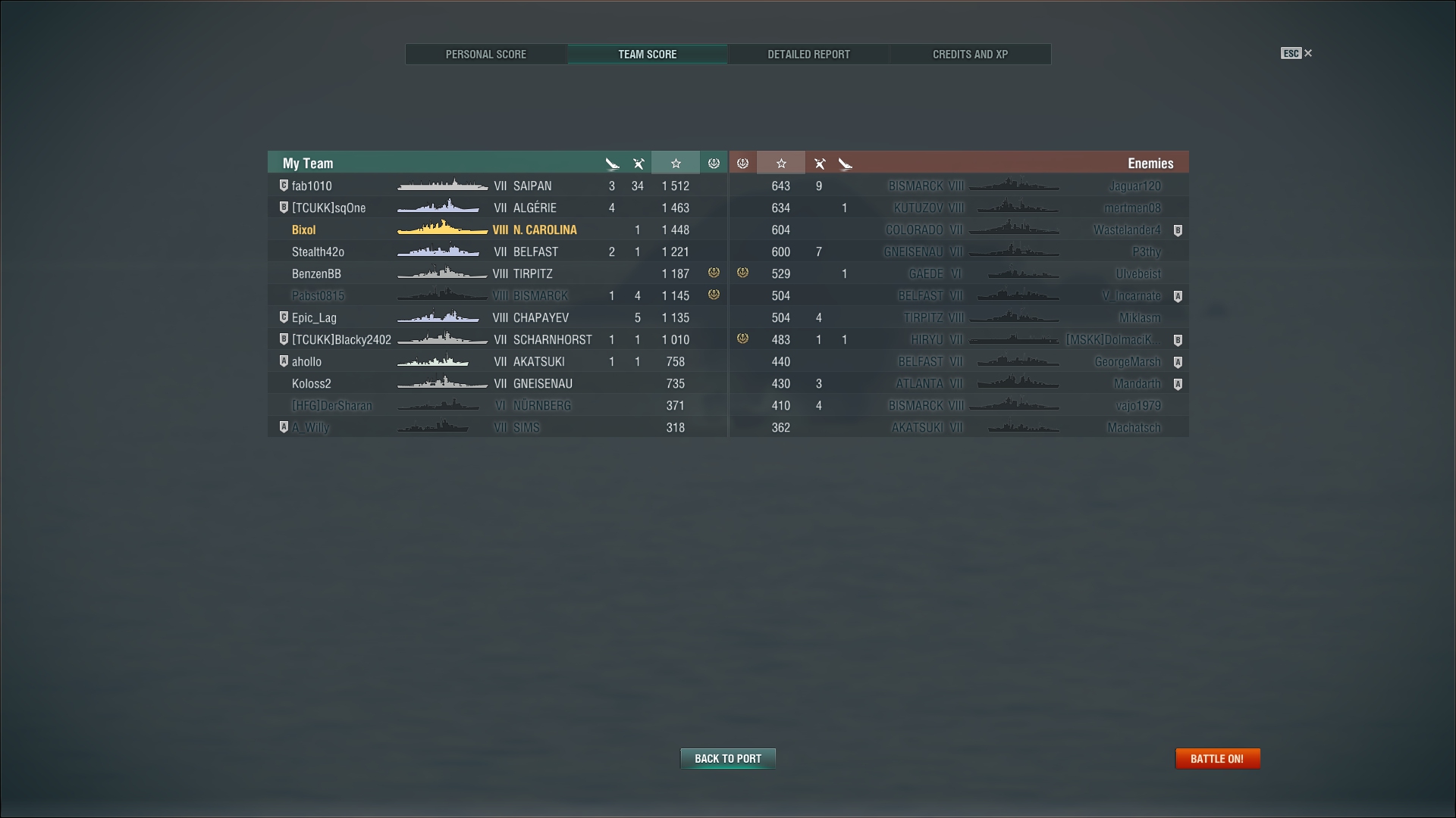

beim zweiten match gab es satte 125k dmg, wobei man zugeben muss dass das gegner team ein bisschen potato war :P
