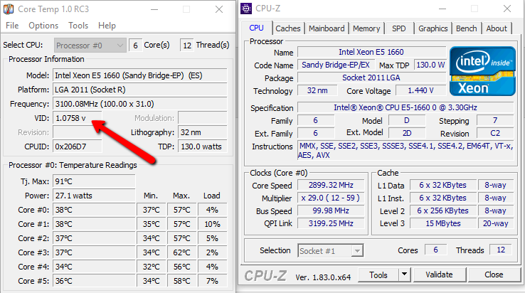

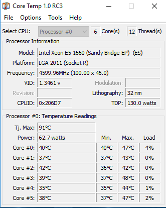

Ist den Temperatur und der Vcore niedriger im Idle bzw. auf normalwert?

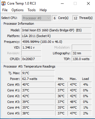

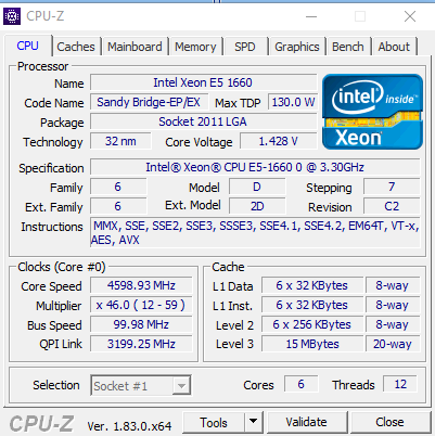

Das ist halt das Problem, dass dem nicht so ist.
Der VCore bleibt ebenfalls entsprechend hoch.
Die Temps fallen allerdings auf angenehme Werte.
Diese sind aber dank guter Kühlung auch unter Last nie hoch.
Maximal sind dies 56° bis 62° Grad.

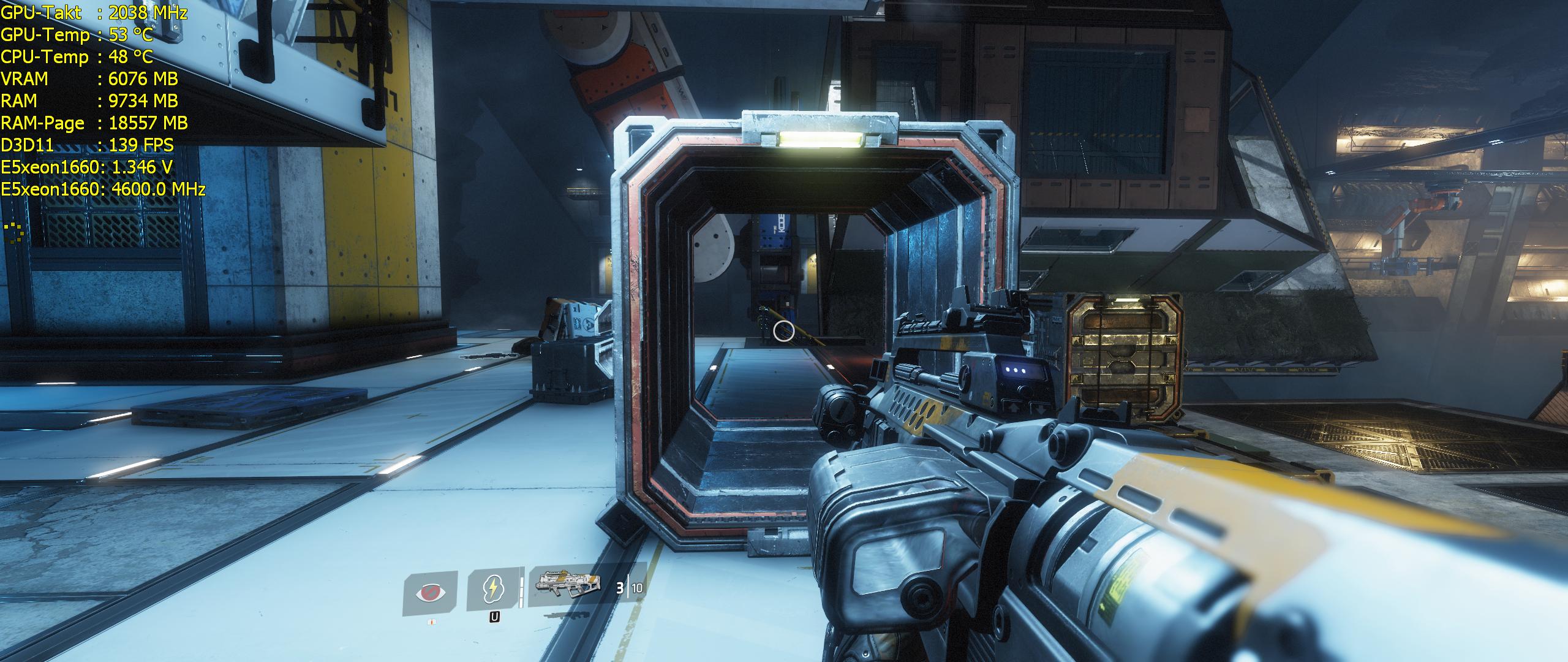

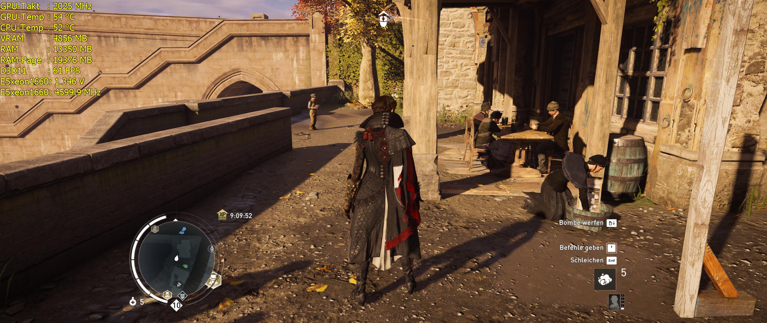

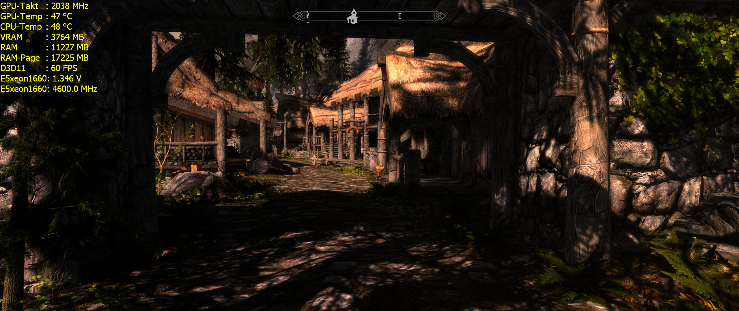

Unter Last, am Beispiel von Titanfall-2, Assassin's Creed Syndicate, und gemoddeten Skyrim, bei maximalen Grafik-Einstellungen.
(MSI-Afterburner & HWiNFO64) (aktiviertem und deaktiviertem VSync)
Titanfall2 2018-02-13 09-25-22-16.jpg ACS 2018-02-12 21-40-12-41.jpg SkyrimSE 2018-02-13 18-24-30-01.jpg

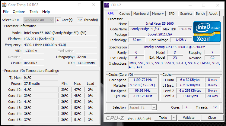

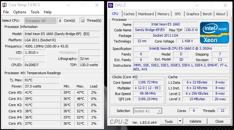

Also in der Energie-Verwaltung habe ich es nun beim "minimaler Leistungszustand" von 100% auf 1% gesetzt.
Leider hat es aber nicht viel gebracht.
Jetzt springt er von 4,6 GHz auf 3,9 GHz, was dem Turbo-Modus des CPU entspricht.
Der VCore bleibt aber fast unverändert, und dieser wäre mich wichtig, dass er fällt, wenn das System nicht belastet wird.

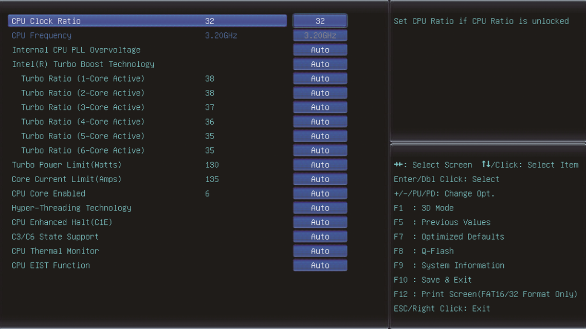

na dann schau mal nach. Das ist naemlich genau die Funktion die du suchst.
Die war beim Asrock aktiviert, darum hat der trotz Uebertaktung heuntergetaktet. Und jetzt ist diese Eintsellung deaktiviert., weshalb deinbe CPU jetzt eben nicht mehr heruntertaktet.
Denke mal es wird unter "SpeedStep Technology" oder auch EIST zu finden sein.
schau mal hier im Video auf ca. 6,50 Minute.

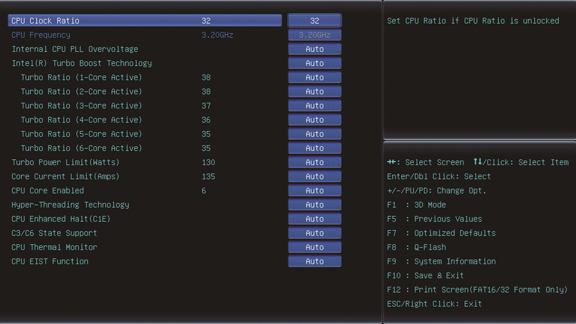

Da hast du die Einstellungen CPU Enhanced Halt (C1E)
und CPU EIST Function .. denke mal eine der beiden sollte es sein.
https://www.youtube.com/watch?v=a2Fio62NLLE
Genau ! :)

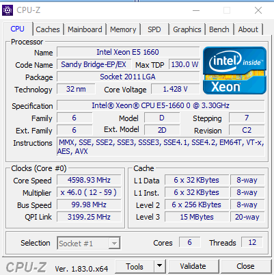

Ich habe nun diese "Halt (C1E)" Funktion und in der Zeile darunter diese "C3/C6" Funktion von "AUTO" auf "Aktiviert" gesetzt, und nun taktet der CPU runter.
Zumindest, bezüglich der MHz.

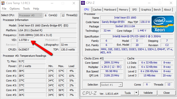

Bei den VCore bewegt sich weiterhin nicht viel. :(
Vielen Dank für die Hilfe. :)
Solltet ihr auch für den VCore noch eine Einstellung im BIOS kennen, wäre dies wunderbar.

wie ist die Vcore eingestellt adaptive oder fixed? Ich meine mich zu erinnern das bei fixed die Spannung im Leerlauf nicht heruntergesetzt wird. ist aber nicht weiter tragisch oder stört dich der wert so?

Ne ist es nicht. VID ist nicht VCore. Du musst im Bios die Adaptive VCore nutzen damit die CPU sich im Idle runtertaktet. Hast du nicht gemacht da Fixed eine konstante VCore anlegt.
