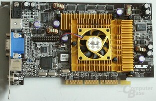

Als Grafikkarte kam die Geforce3 Grafikkarte von Asus, die V8200, zum Einsatz.
