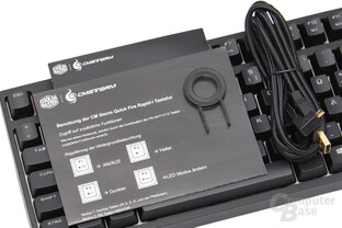

Der Lieferumfang der Quickfire Rapid-I verrät den „Dumpingpreis“ nicht. Der deutschen Kurzanleitung hätte ein besserer Autor allerdings gut gestanden.
Lieferumfang: Kurzanleitung, Tastenzieher

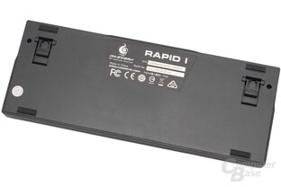

kleine Rutschsicherungen, fester Stand
Wie für die Quickfire-Reihe typisch gewährleisten vier kleine Rutschsicherungen sowie gummierte Hochstellfüße einen besonders sicheren Stand der Tastatur. Das kompakte Format sowie das vergleichsweise geringe Gewicht erlauben es dennoch, das Chassis bei Bedarf ohne Mühen zu verschieben. Anders als Ducky verzichtet Cooler Master auf einen eingerückten USB-Port sowie Kabelführungen an der Unterseite. Stattdessen wird der Datenport bündig hinter dem Funktionsblock aus dem Gehäuse geführt.
Um das Kabel sauber verlegen zu können, ist ein Anschlusskabel mit gewinkeltem Micro-USB-Stecker vorgesehen. Prinzipiell funktioniert diese Lösung, die Ducky-Variante verhindert jedoch durch Umlenken und Klemmhalterungen, dass Zug auf den Stecker wirken kann. Bei der Rapid-I fehlt dieser Schutz, was bei stärkerer Belastung dazu führt, dass der Stecker nicht mehr sauber sitzt und die Tastatur die Verbindung zum PC verliert.

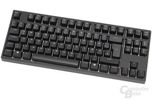

Aufgrund der Beleuchtung werden die Tastenkappen vollständig aus transluzentem Kunststoff gefertigt. Die Beschriftung wird anschließend aus der schwarzen, potentiell langlebigen Oberflächenbeschichtung ausgeschnitten („Laser-cut“-Verfahren). Weil die Beleuchtung von mechanischen Schaltern derzeit eine separate, zumeist oberhalb des jeweiligen Schalters platzierte LED pro Taste erfordert, kann die Ausleuchtung der Tastenkappe nicht gleichmäßig erfolgen.
Die Beschriftung ausschließlich in den oberen Bereich der Kappe zu legen, war für Cooler Master keine Option. Kurios: Die Satzzeichen wurden in ihrer Position vertauscht, statt des Kommatas befindet sich nun beispielsweise das Semicolon im oberen Bereich der Tastenkappe. Sichtbare Helligkeitsverläufe entstehen daher unter anderem auf der Zahlenreihe, ansonsten sind weiße LEDs eher unproblematisch: Im weniger stark ausgeleuchteten, unteren Bereich der Kappe resultiert aus der gewählten Farbe je nach Helligkeitsstufe bei kleineren Symbolen ein vergleichsweise homogenes Grau. Wie üblich wählt Cooler Master eine stilisierte Schriftart mit breiter Linienführung, was etwa bei Funktionstasten die Ablesbarkeit etwas verschlechtert.
Die Beleuchtungsfunktionen unterteilt die Rapid-I. Während die vordefinierten Modi über „F4“ durchgeschaltet werden, können eigene Profile über die Funktionen „M1“ bis „M4“ gewählt werden. Die vier Slots merken sich ausschließlich, welche LEDs aktiviert werden. So können eigene Muster erstellt oder Teilbereiche der Tastatur beleuchtet werden, Effekte stehen jedoch nicht zur Wahl. Auch eine Schnellauswahlfunktion für bestimmte Modi fehlt. Um von eigenen Profilen wieder zu vollständiger Beleuchtung zurückzukehren, müssen die Effekte manuell durchgeschaltet werden.
Da sämtliche Status-LEDs sowie bei eigenen Profilen auch die Profil-LEDs stets mit maximaler Helligkeit angesteuert werden, schafft ein Slot mit vollständig aktivierter Beleuchtung als improvisierte Schnellauswahl nicht immer Abhilfe. Die maximierte Helligkeit vermag insbesondere in dunkleren Umgebungen zu stören. Generell wird die Leuchtintensität der Tastenbeleuchtung in fünf Stufen global festgelegt und gilt im Anschluss für alle Profile, nicht aber für alle Beleuchtungsmodi. Auch hier wäre eine differenzierte Herangehensweise von Vorteil.
