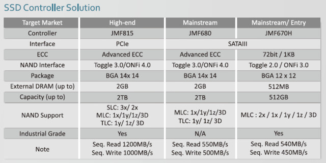

Die Adata SX930 gehört zu den ersten SSDs mit JMicrons neuem JMF670H-Controller (Datenblatt als PDF). Den Chip sieht der Hersteller für den Einsatz im Einstiegs- und Mainstream-Bereich vor, worauf bereits die vier Speicherkanäle und die SATA-Schnittstelle hinweisen. Controller der gehobenen Leistungsklasse bieten hingegen mindestens acht NAND-Channel. Über die NAND-Schnittstellen Toggle 2.0 und ONFi 3.0 kann der JMF670H maximal 512 GiB Flash-Speicher ansprechen. Ein Dokument nennt dabei ausschließlich Unterstützung für den Speichertyp MLC – mit TLC-Speicher soll erst der nachfolgende JMF680 mit „Advanced ECC“ umgehen können. Die Maximalgröße für externen DRAM-Cache beträgt 512 MB. Die Leistung gibt JMicron mit 540 MB/s beim sequenziellen Lesen und 450 MB/s beim sequenziellen Schreiben an.
JMF815, JMF680 und JMF670H im Vergleich
JMF815, JMF680 und JMF670H im Vergleich (Bild: AnandTech)
Mit der Platzierung im Einstiegssegment tritt der JMF670H in Konkurrenz zum SM2246EN-Controller von Silicon Motion (SMI), der durch hohe Effizienz überzeugt und inzwischen von diversen Herstellern genutzt wird. Auf dem Papier bietet der SMI-Chip aber bereits jetzt zwei gewichtige Vorteile: Er kann auch bei SSDs mit einem Terabyte Speicherplatz eingesetzt werden und unterstützt zudem den SATA-Stromsparmodus DevSleep.
