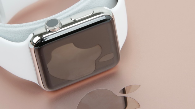

Apple Watch Series 2 im Test: Ohne iPhone selbstbewusst
Die neue Apple Watch im Test
Nach anderthalb Jahren am Markt unterzieht Apple die Apple Watch einer Überarbeitung: Mehr Rechenleistung, ein bis 50 Meter Wassersäule dichtes Gehäuse, GPS und ein helleres Display sind die wesentlichen Neuerungen der 2. Generation, dezent „Apple Watch Series 2“ getauft. Der Test der Neuauflage zeigt, was sie dem Anwender bringen.
