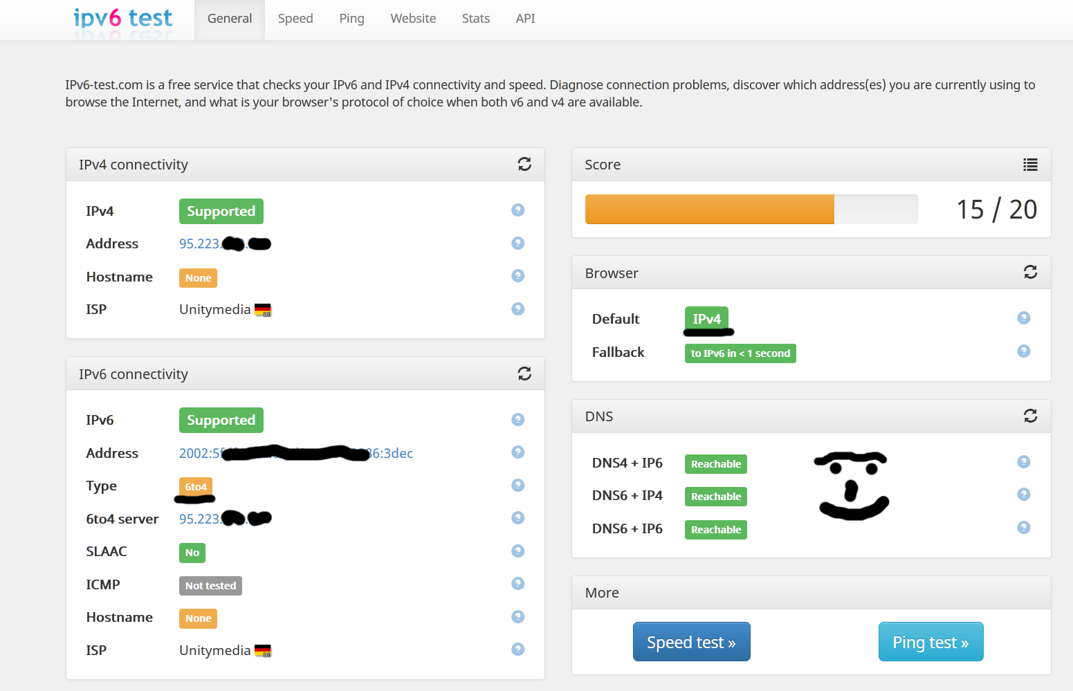

Aber jetzt, wo du gekündigst hast, bist du in einer komfortablen Position (weil als Neukunde wieder interessant). Ruf die Deppen einen Monat vor Vertragende wieder an und frag, wo die Kündigungsbestätigung bleibt. Dann wirst du plötzlich mit dem Rückgewinnungsteam verbunden, die Sonderkonditionen anbieten können, d. h. du kannst in einen aktuellen Tarif wechseln, ohne Aktivierungsgebühren zahlen zu müssen.
Leider werden sie dir dann auf jeden Fall wieder diese Connect Box schicken. Vielleicht kannst du auch aushandeln, dass sie dir ohne Verzögerung eine eigene Fritzbox freischalten, was ich aber bezweifele. Ich hab 5 Tage drum kämpfen müssen. Aber jetzt ist alles OK!
