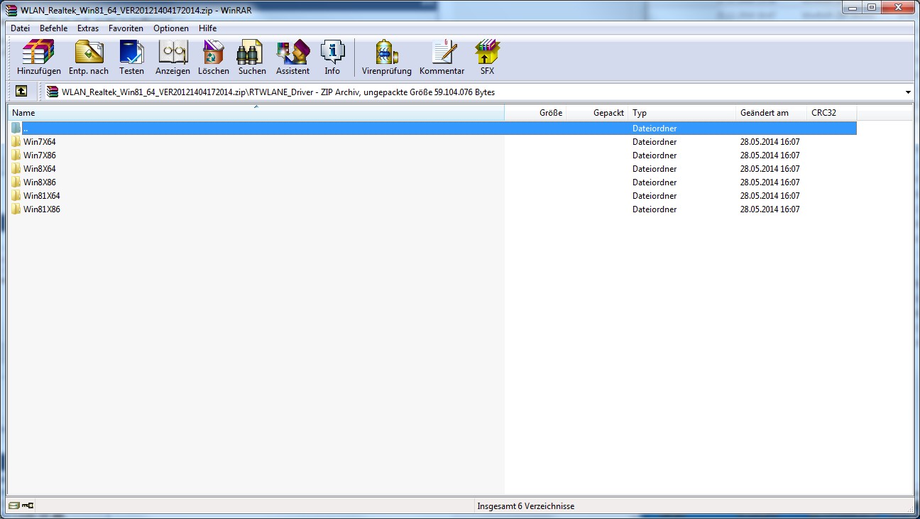

Der Asus Treiber enthält ja Treiber für 7, 8, 8.1:
