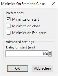

Minimiert starten und beim Schließen im Tray behalten geht wunderbar mit Minimize On Start and Close sowie MinimizeToTray revived. Noch eine Verknüpfung in den Autostart und schon hast du bei jedem Hochfahren deine Mails geprüft und TB im Tray liegen.

Nutze doch Minimize On Start and Close und stell ein, dass es nur beim Start passieren soll:
Ich habe es in meinem Post genau beschrieben. Ich will nur dass es beim Systemstart ist, nicht beim Programmstart.
Der Systemstart wäre via Addon gelöst, wenn du aber explizit nicht willst, dass es beim manuellen Start in den Tray geht ist das Addon keine Lösung.
