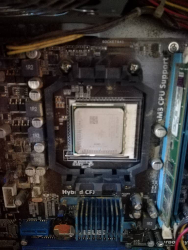

Um mal ein Beispiel zu zeigen.
Bei diesem PC ist nach 5 Jahren keine Wärmeleitpaste mehr vorhanden.
Temperaturen waren jenseits gut und böse.
Vielleicht liegt es ja daran, bei dir?!
