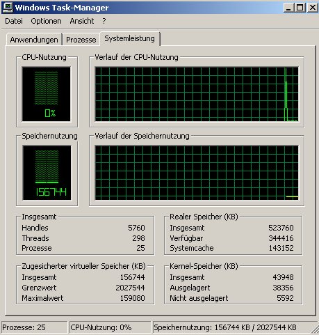

Schreib mal die Speicher- und Prozessorauslastung beim normalen Betrieb. Daraus lässt sich in der Regel schließen, woran es liegt.
Nachtrag: Oder mach mal nen Screenshot davon.
ich komme erst morgen wieder da hin... dann kann ioch euch die speicherausnutzung schrieben. CPU auslastung schwankt immer zwischen 40 und 60%
