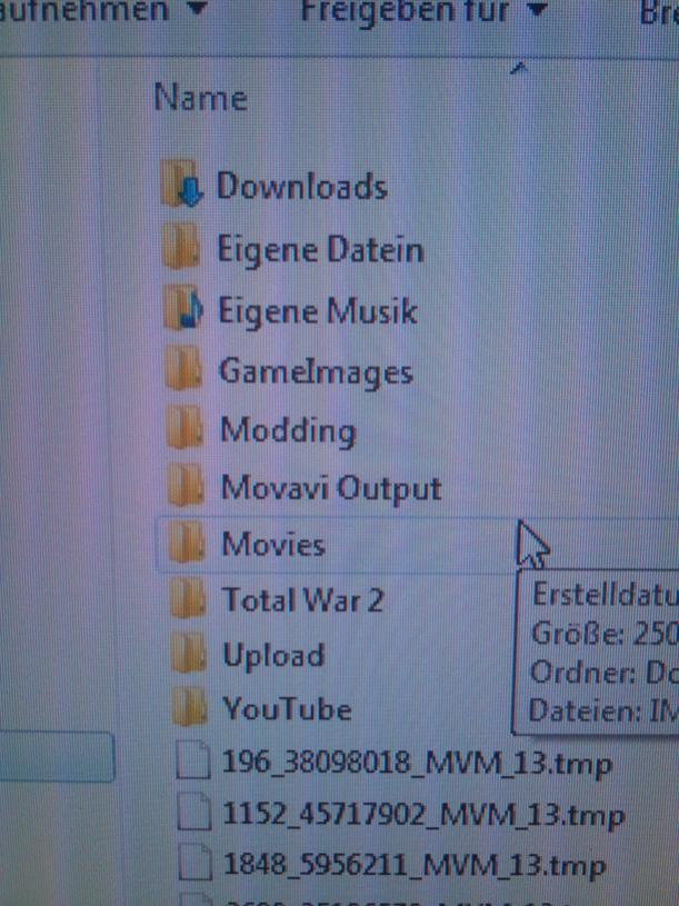

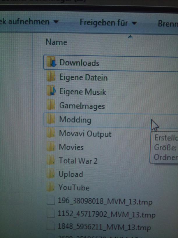

So, ein kurzer nachtrag von mir...
wie schon beschrieben funktioniert alles Prima, jedoch ist die Bildqualität (wenn man ganz nah rangeht) nicht so dolle.
Habe deshalb zwei Bilder hochgeladen bei denen man den Unterschied zwischen meinem Monitor der über DVI läuft, und dem TV über HDMI.
Das HDMI Kabel ist dieses hier:http://www.amazon.de/gp/product/B003XIIWCO/ref=oss_product
Wie man auf dem Bild erkennen kann ist der Monitor deutlich schärfer,nicht so verpixelt, und besitzt auch keinen hässlichen Schatten.
Woran kann es den liegen das die Quali jetzt nicht sooo toll ist??
Entweder das HDMI Kabel (durch die schlechte abschirmung)?
oder der doch schon etwas ältere TV?

HDMI-Kabel sind digital. Es gibt also keine Qualitätseinbußen durch das Kabel. Bei einem fehlerhaften HDMI-Kabel würde der Birdschirm schwarz bleiben oder du hättest dicke Artefakte
Ich denk mal, da sind am TV noch irgendwelche Bild"verbesserer" aktiv, evtl. auch Overscan. Ist das Bild wirklich Bildschirmfüllend?
Schau mal ob dein TV einen extra PC-Modus hat (bei einem Samsung aktiviert man den indem man den Eingang im Menü auf "PC" umbenennt, bei Toshiba weiß ich es nicht).
