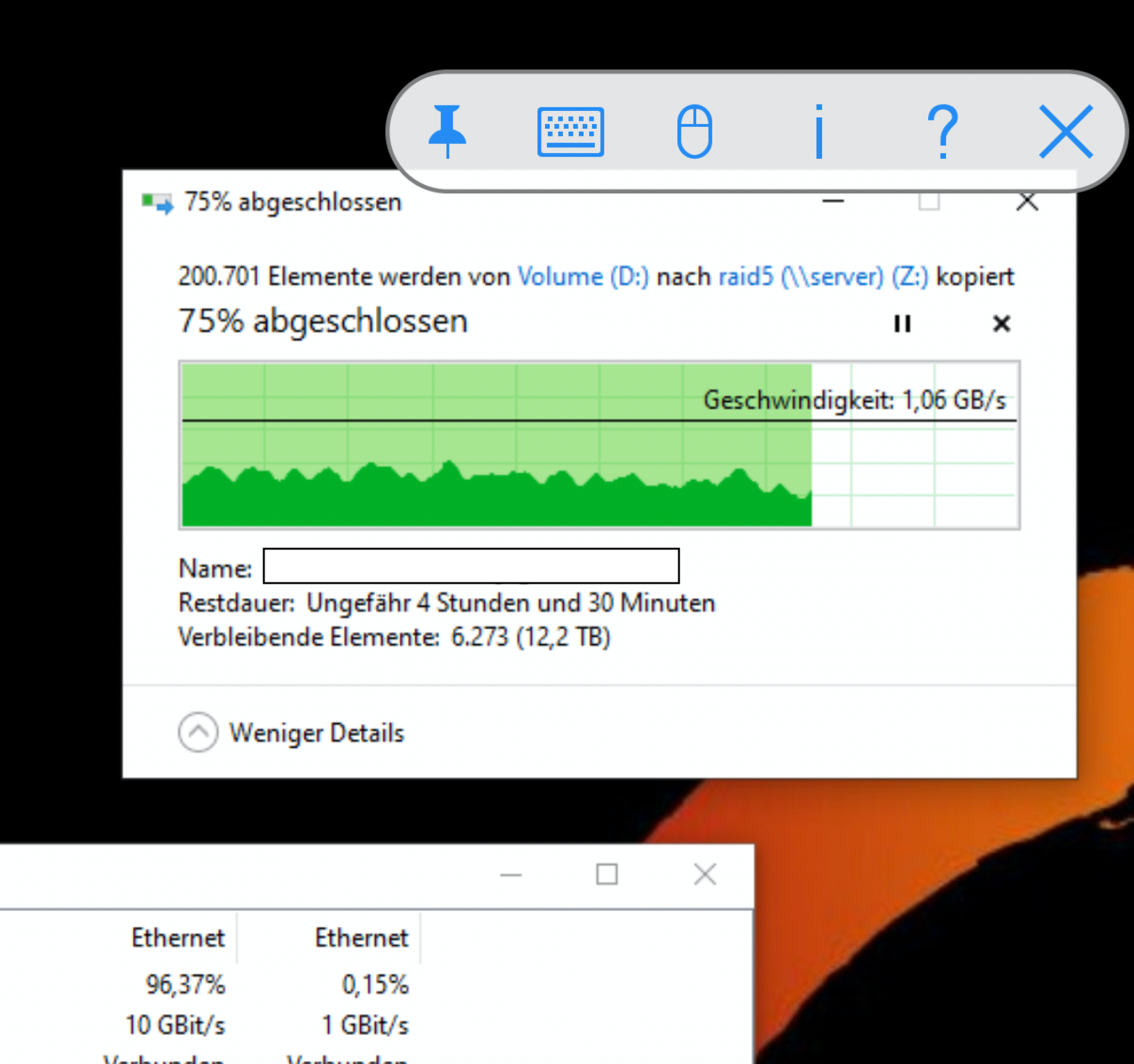

Prinzipiell ist meine DS2419+ der größte Flaschenhals im Netzwerk.
Aber bei "großen Files" direkt zwischen Server und Backup erreiche ich 1GB/sek problemlos.
Und auch bei Kleinvieh läuft das ganze stabil.
