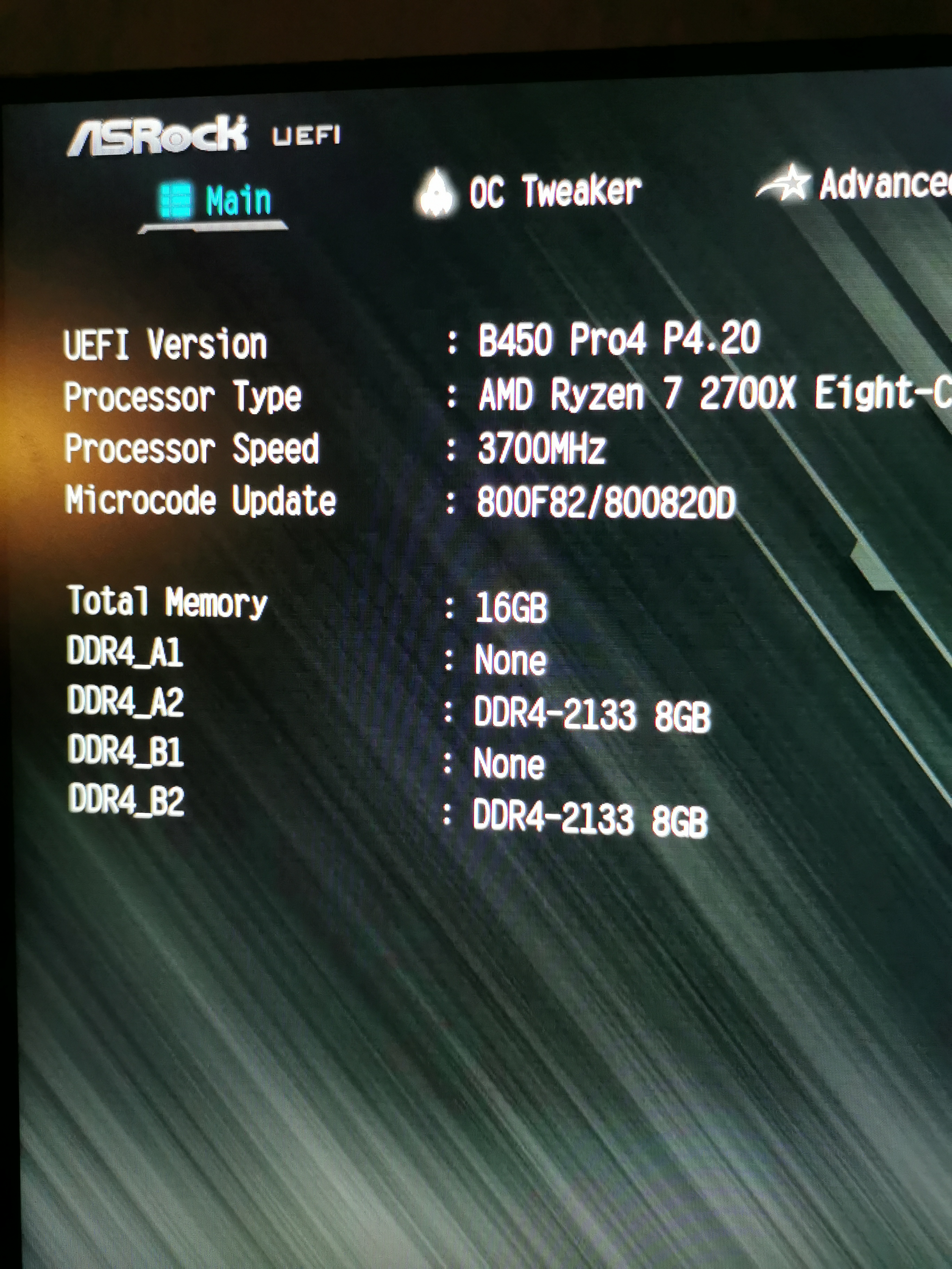

AlanK schrieb:
Der PC ist 1 Monat alt? Dann aber gebraucht gekauft oder?
Was steht im BIOS? Werden beide Bänke im BIOS einwandfrei erkannt? Ist 3600Mhz der native XMP Takt der RAM?
Im BIOS werden beide erkannt.
Reaktionen: Zwirbelkatz und Warlock-Gaming

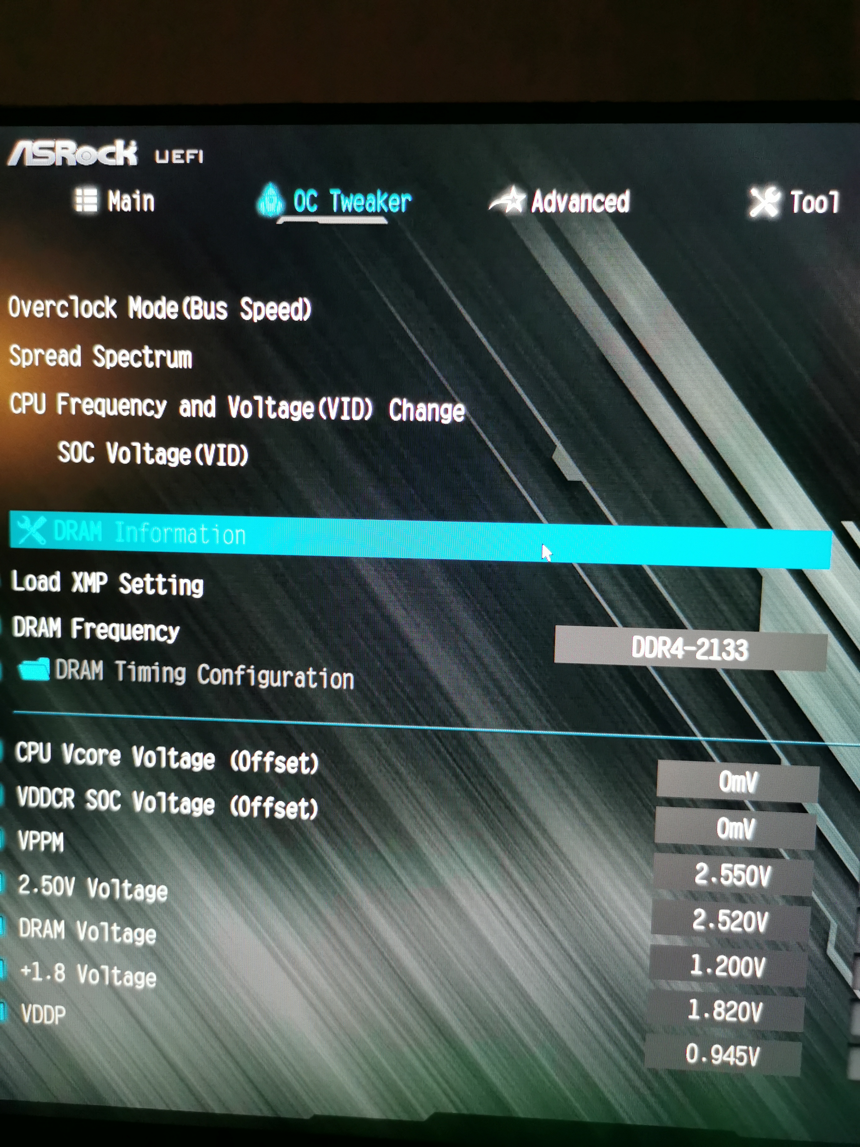

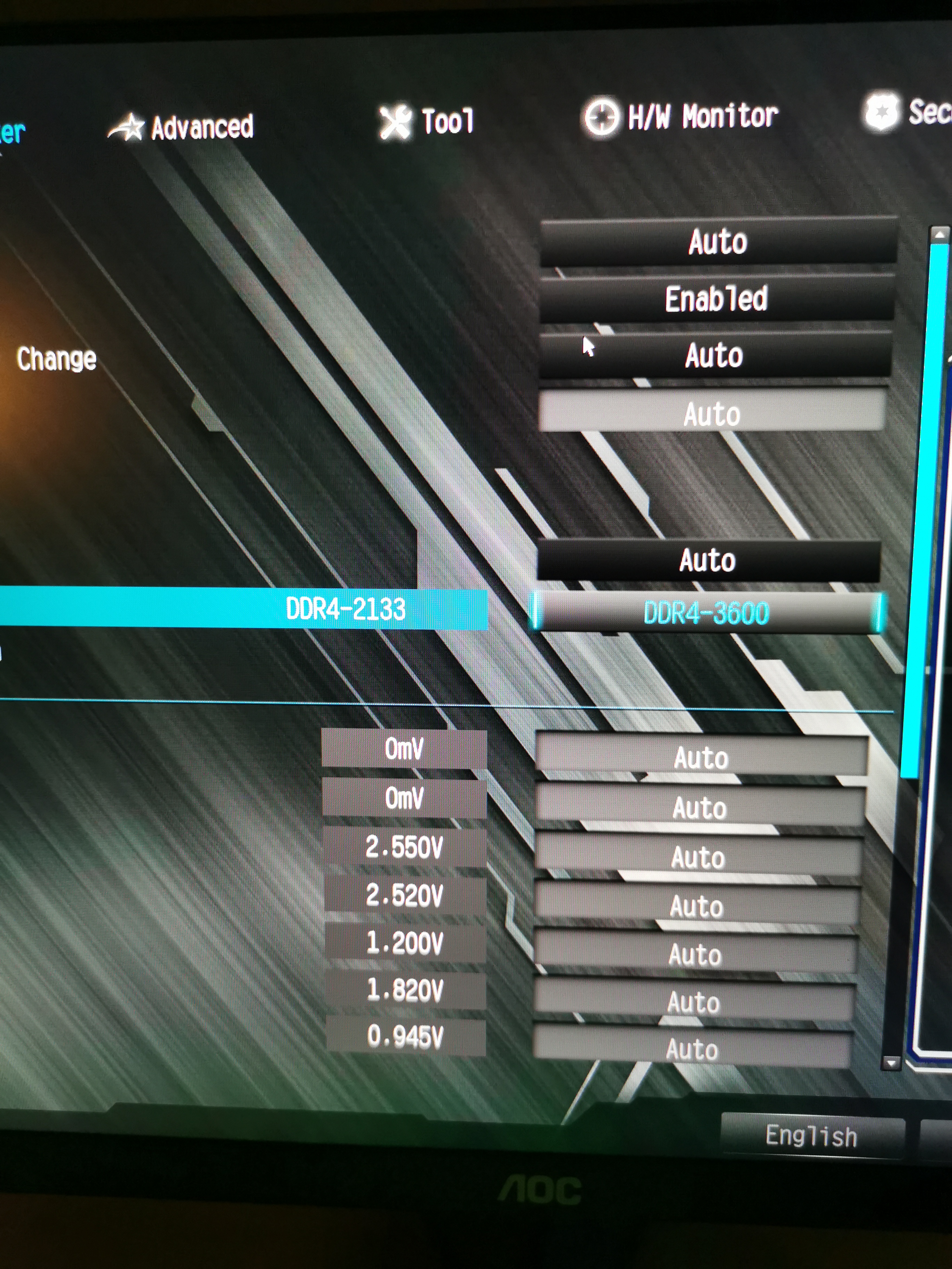

Soll ich das so mal speichern? Habe manuell DDR4 3600 eingestellt bei DRAM Frequency.

Warlock-Gaming schrieb:
16 GB Gskill Trident Z 2x8GB 3600
Bitte lass dich jetzt nicht verunsichern und mache einen notwendigen Schritt, nach dem anderen.
Sollte das Problem gefunden sein, kümmere dich bitte darum, dass dein Ram mit dem Takt läuft, den er auch unterstützt. Zumindest aber mit mehr als DDR4-2133. Da bleibt richtig Leistung liegen.
Einfach manuell kann in die Hose gehen. Du könntest ein sogenanntes XMP-Profil laden.
Reaktionen: M4ttX und Warlock-Gaming

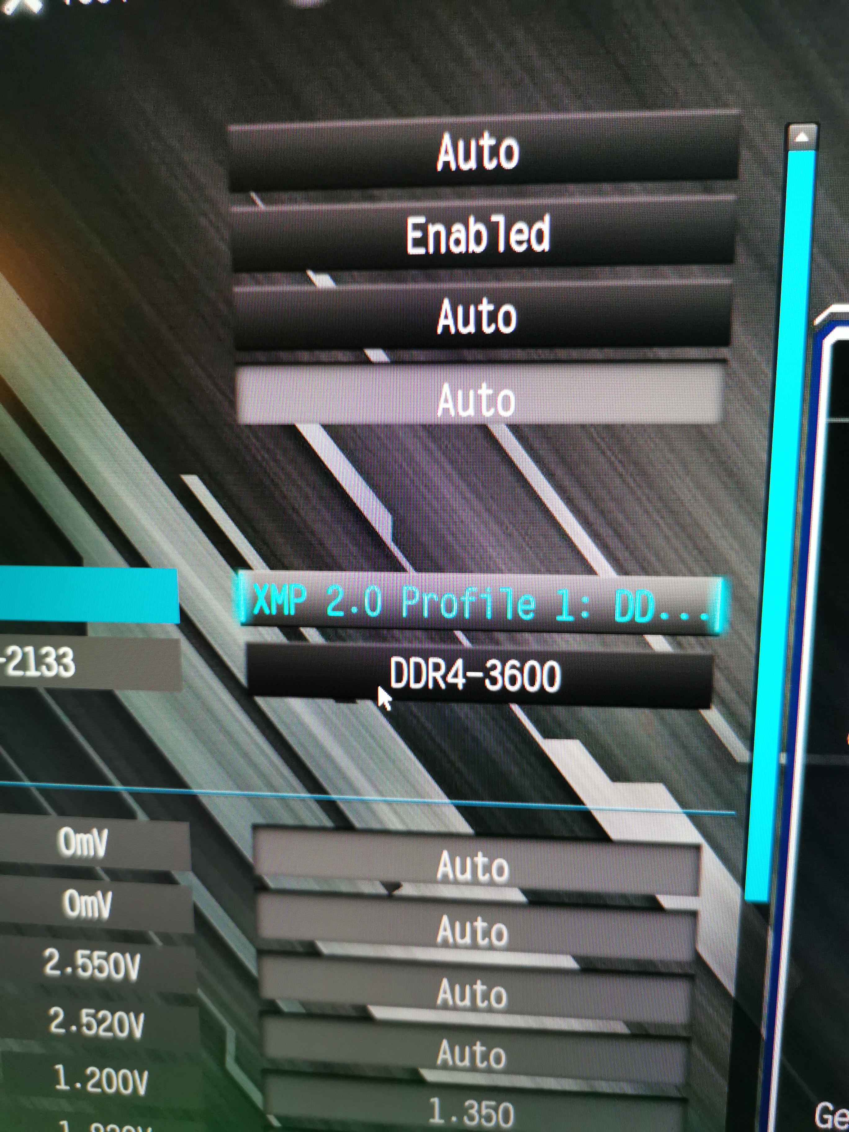

OK das hier? Siehe Bild. LG
Ja! Ganz genau. Ob der Ryzen 2700 und das Mainboard diesen hohen Takt schaffen, wird sich zeigen.

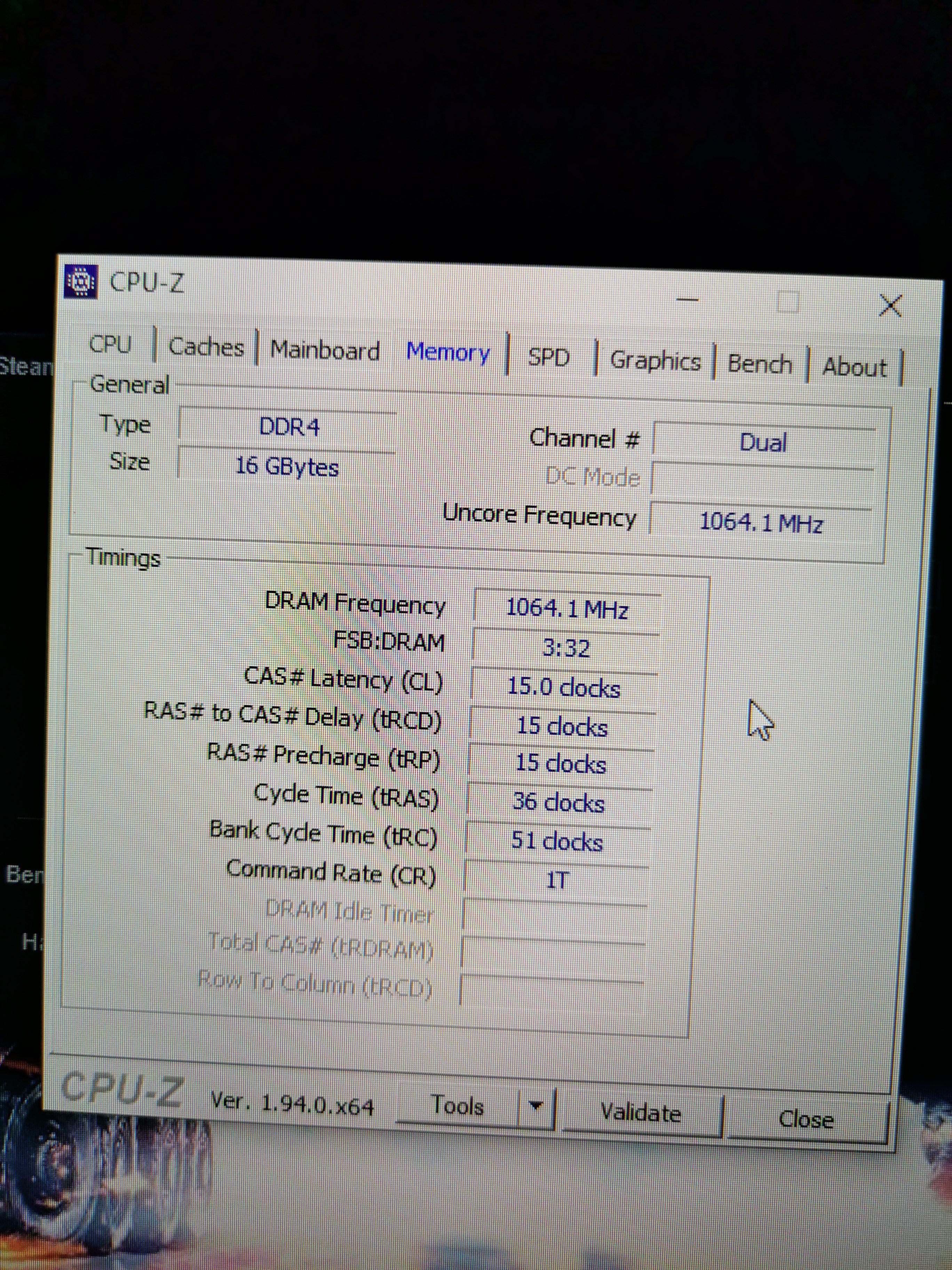

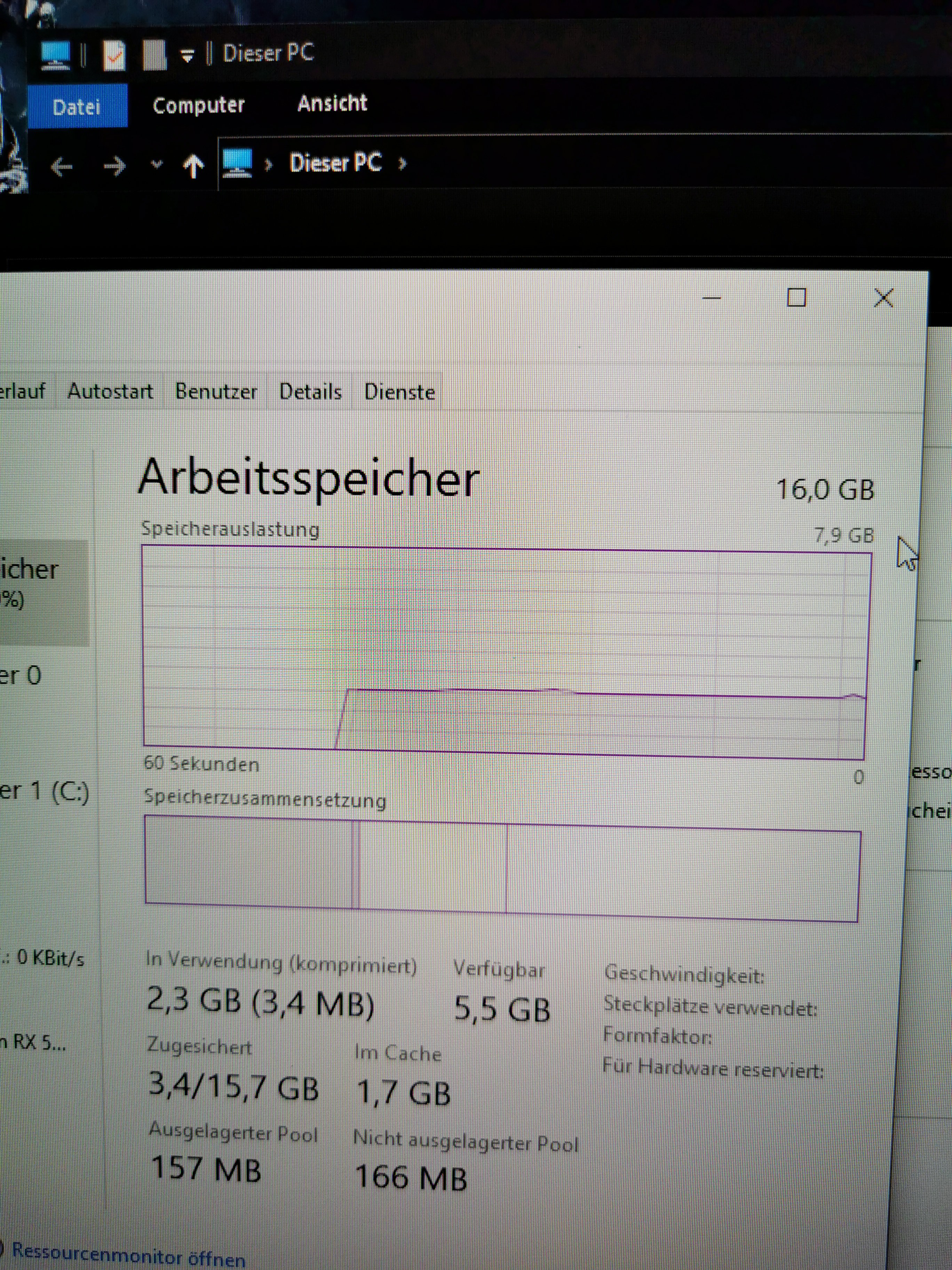

Hm
Task Manager sagt das hier.. Sagt mir halt leider nix 😐

1. CMOS reset
2. Raumbank 2 und 4 nutzen
3. Mit dem Dank des CMOSresets solltest Du mit 2133 MHz Ramtakt ins BIOS kommen können.
4. Hebe den Speichertakt an. 3600 MHZ sind mit einem Zen+ kaum schaffbar. Wenn Du 3000 MHz schaffst, kannst Du zufrieden sein.
Alles andere ist was für Experten, welche die Rameinstellungen im BIOS verstehen und wissen, was sie tun. Davon bist Du noch (!) (Vermutlich) ein par Stunden von entfernt.
Reaktionen: Warlock-Gaming
Aber es werden doch die 16 GB erkannt?! Selbst im Taskmanager steht doch oben 16GB. Das im Graf ist nur die Skalierung bzw. Achsenbeschriftung.
Ist doch eh alles da, zumindest jetzt.
