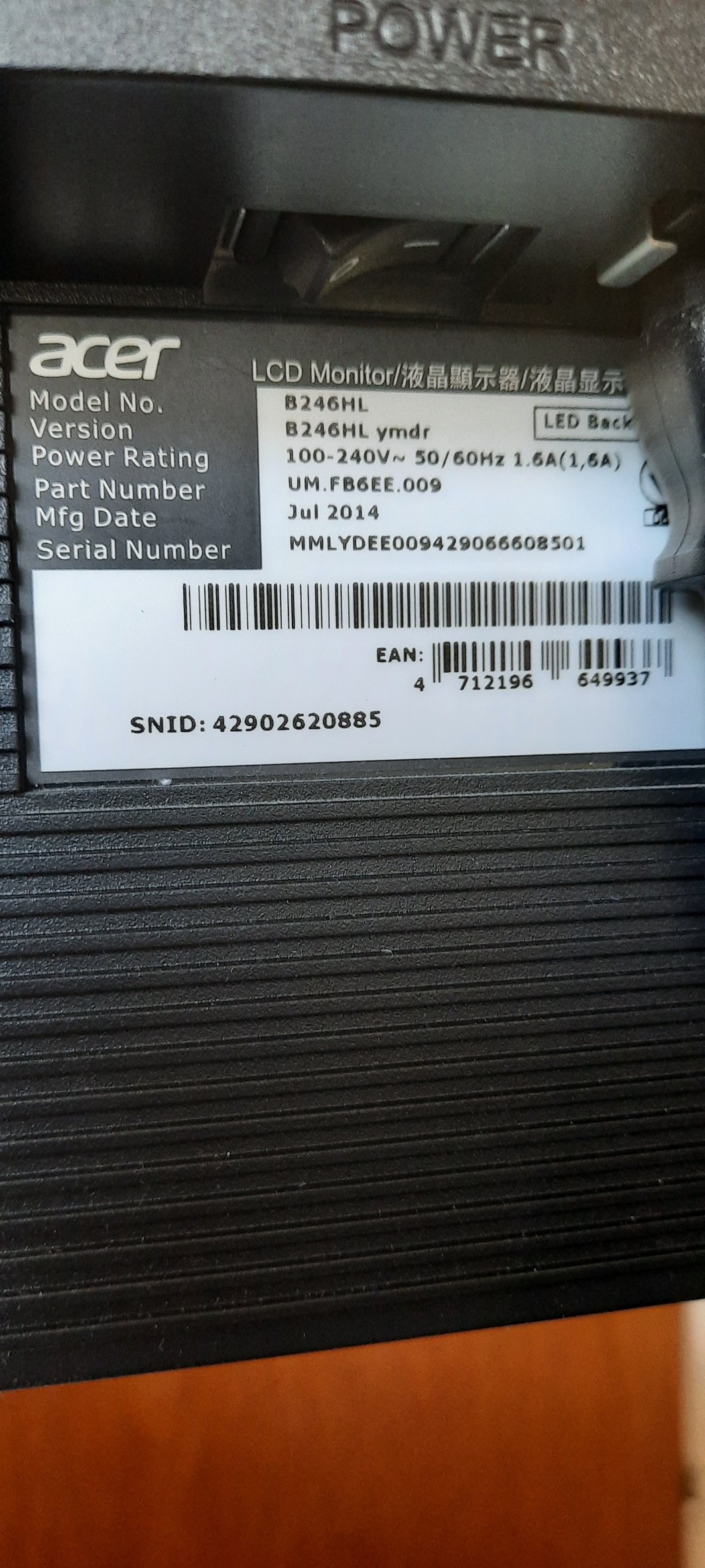

Zu den Daten.
Der (alte) Medion WIN 10 PC von 2015 hat die Nummer: MD8856
der neue WIN 11 PC von 10/2021 ist ein Medion Akoya P53004, MD 34505

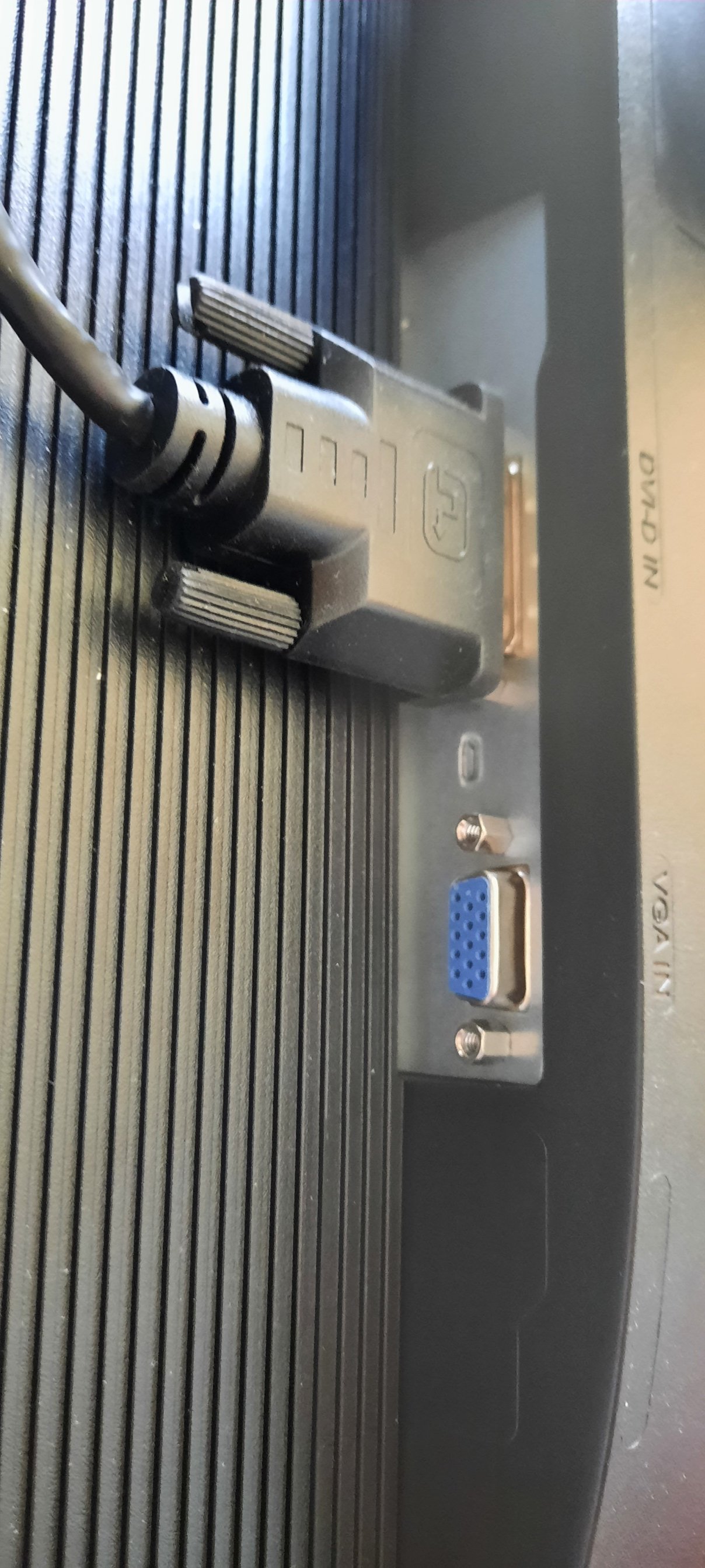

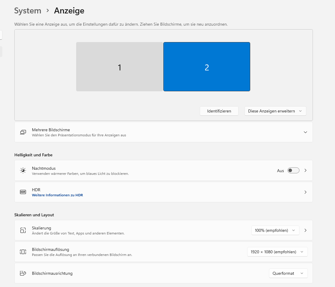

Die beiden Monitore sind von ACER siehe Bild.

huch? das ist mir neu. Hast Du da "Cloning" statt "Erweitern" ausgewählt?
Mit einfachen Worten: kannst Du den Mouse-Cursor bildschirmübergreifend bewegen?

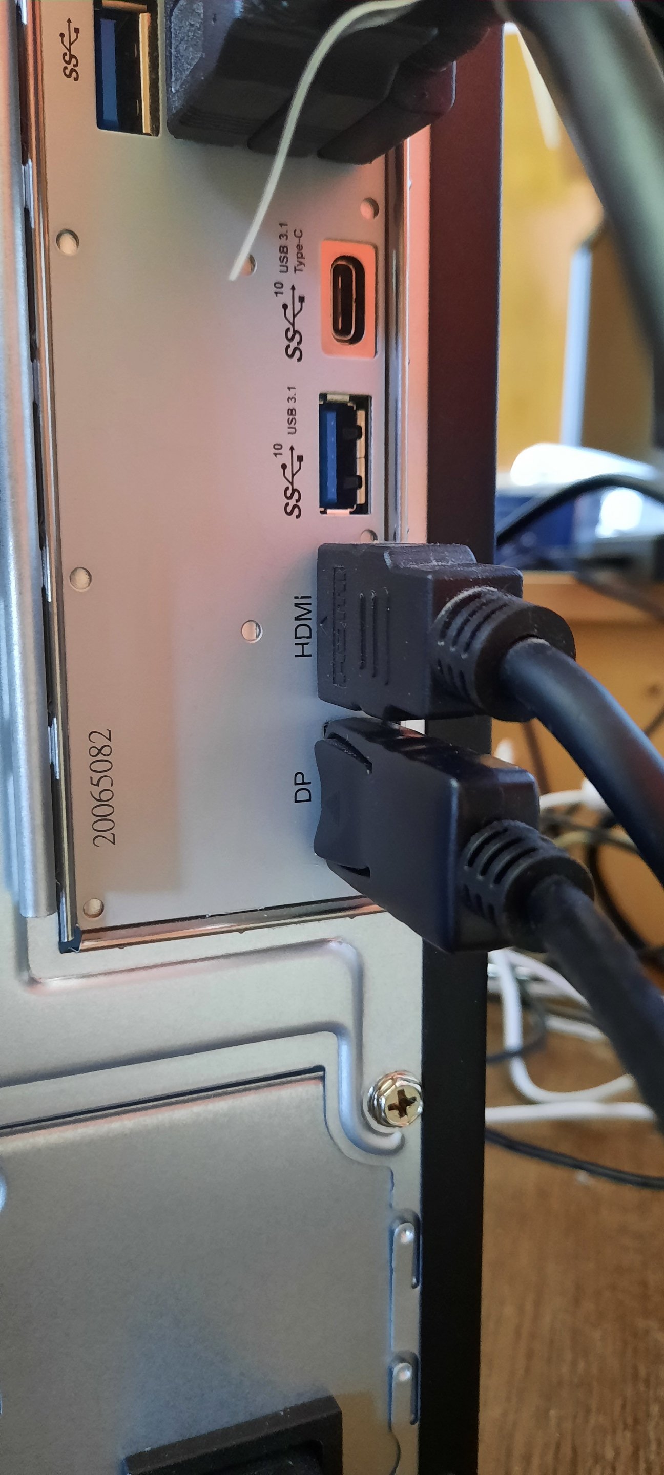

Also das wäre ein Ryzen 5 PRO 4650G, ohne dedizierte GPU.
An der Rückseite dieses PCs gibts 1 x HDMI und 1 x DP - die sollten beide gleichzeitig nutzbar sein.
Deine Acer Monitore bieten VGA und DVI und können 1920x1080@60Hz, sind auch schon recht alt.
Ja, ich kann die maus über beide Monitore hin- und herschieben.

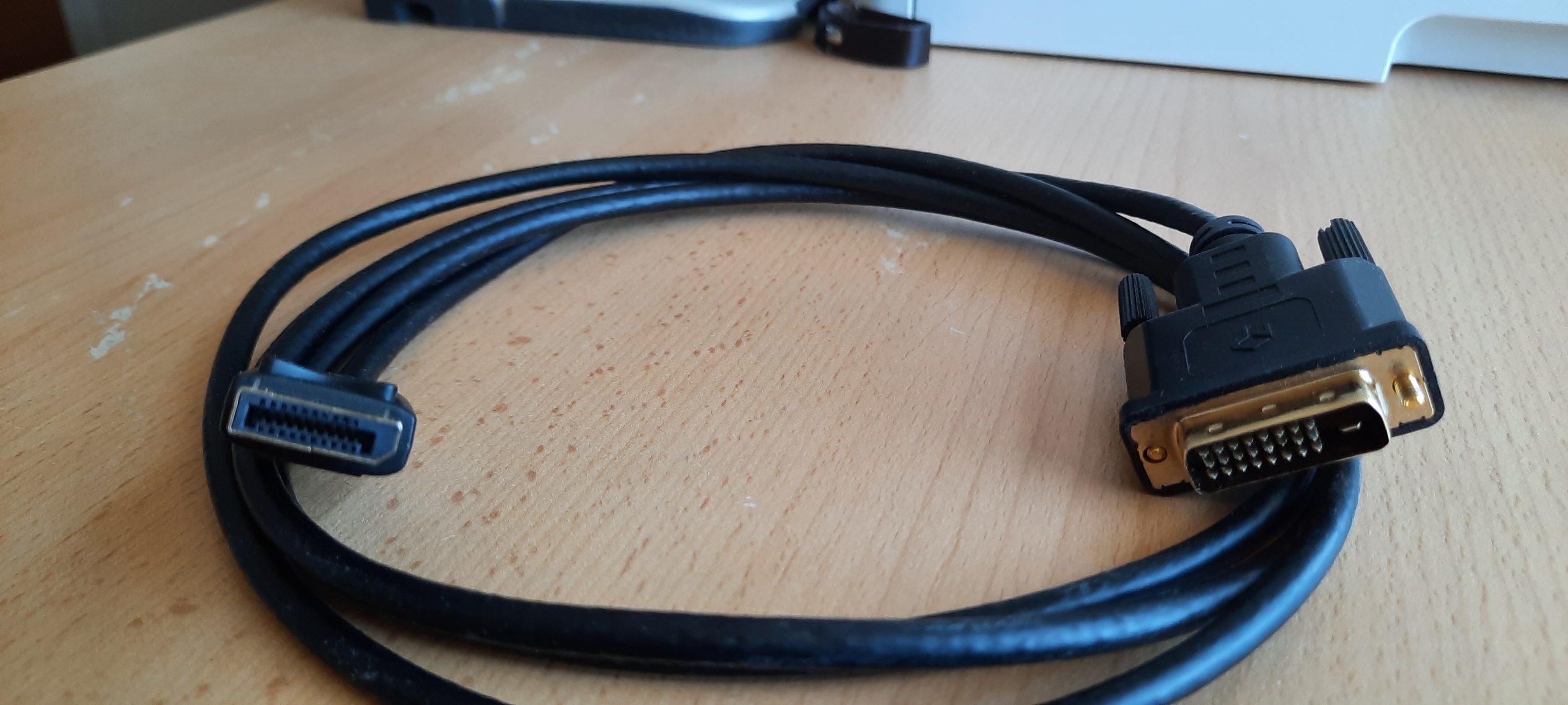

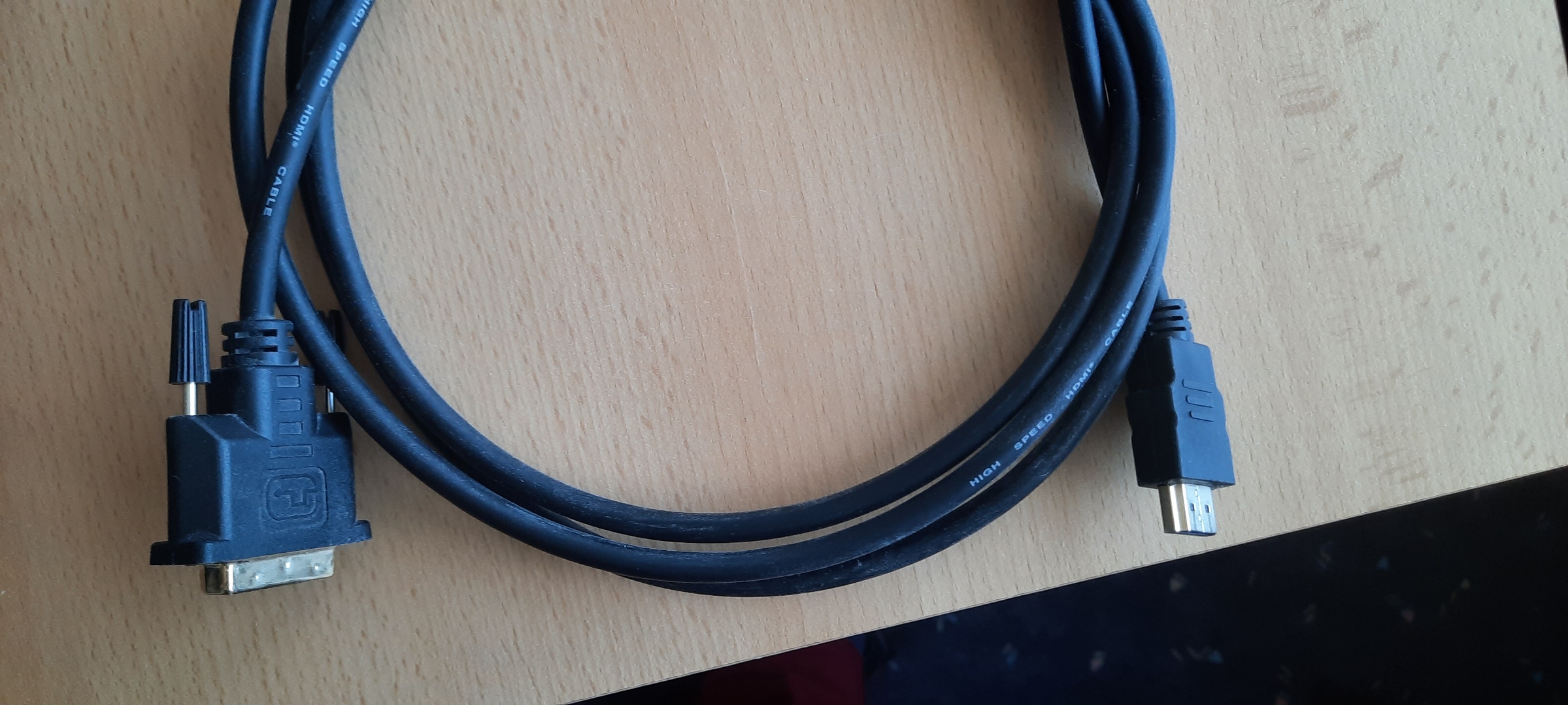

Du musst also jeweils mit Adaptern arbeiten: DP auf DVI und HDMI auf DVI.
Genau, die Kabel sind speziell dafür: DVI auf DP und DVI auf HDMI.
In einem Video habe ich auch von einem Adapter gelesen - bestellt und benutzt, hat aber nichts gebracht.
Die Kabel funktionieren (bei dem älteren PC sowohl mit als auch ohne Adapter.
Beim neuen PC nach Ziehen und und wieder einstecken des DP Kabel am PC auch.
Wenn ich bei eingeschaltetem PC den Monitor ausschalte und wieder einschalte ist das Bild auch wieder gleich da. Das Problem liegt also im Hochfahren des PC.
Auch ohne Schnellstart bleibt der Monitor dunkel - und ja, Treiber sind aktuell

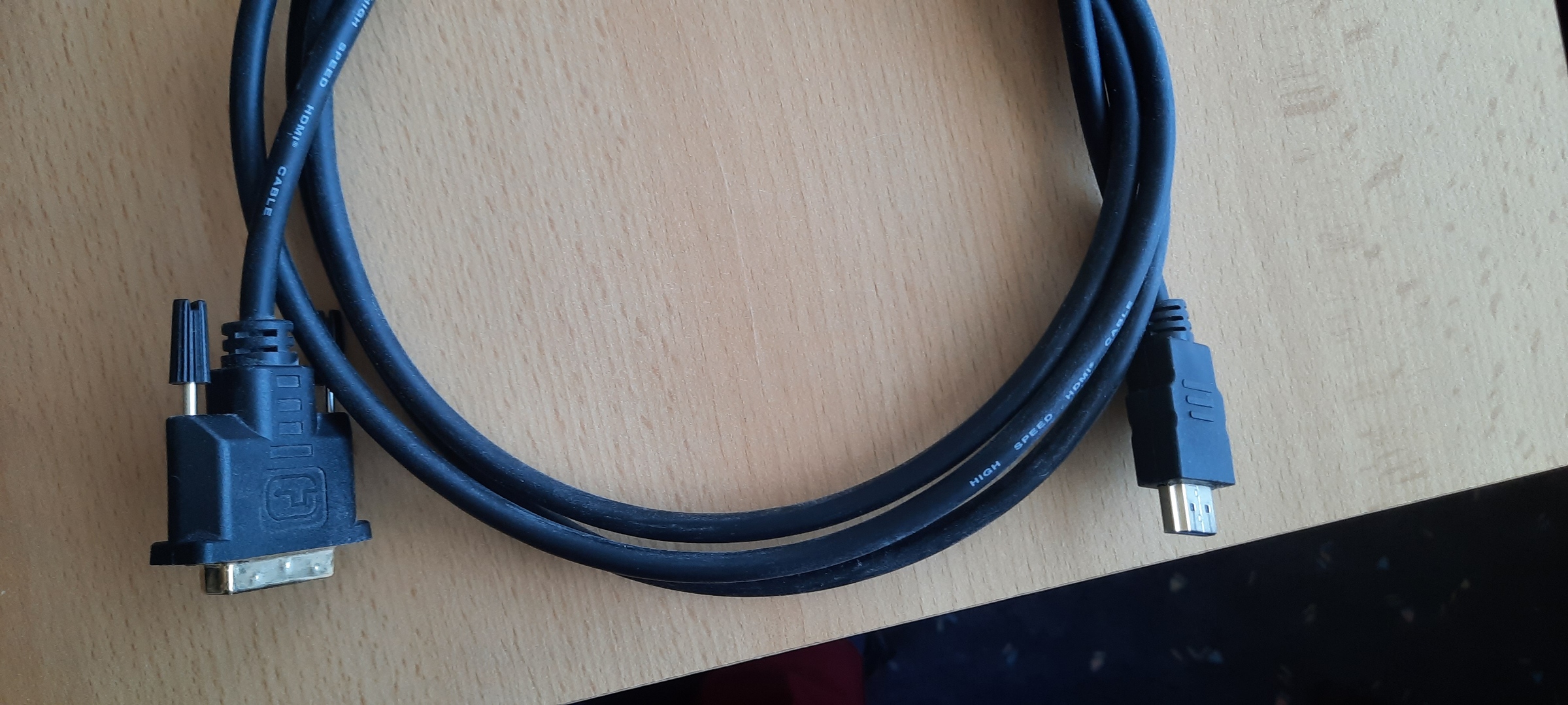

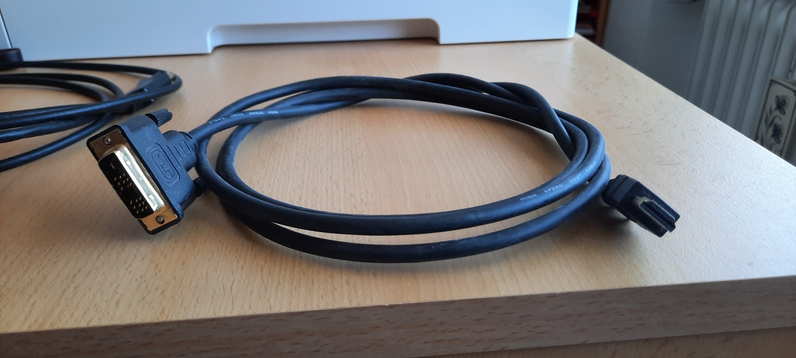

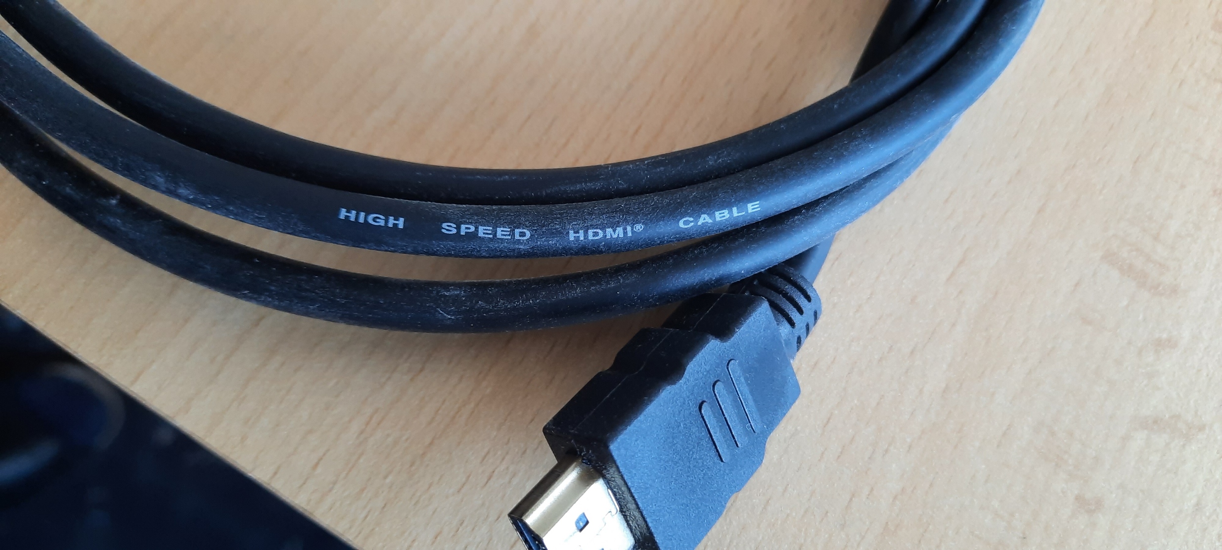

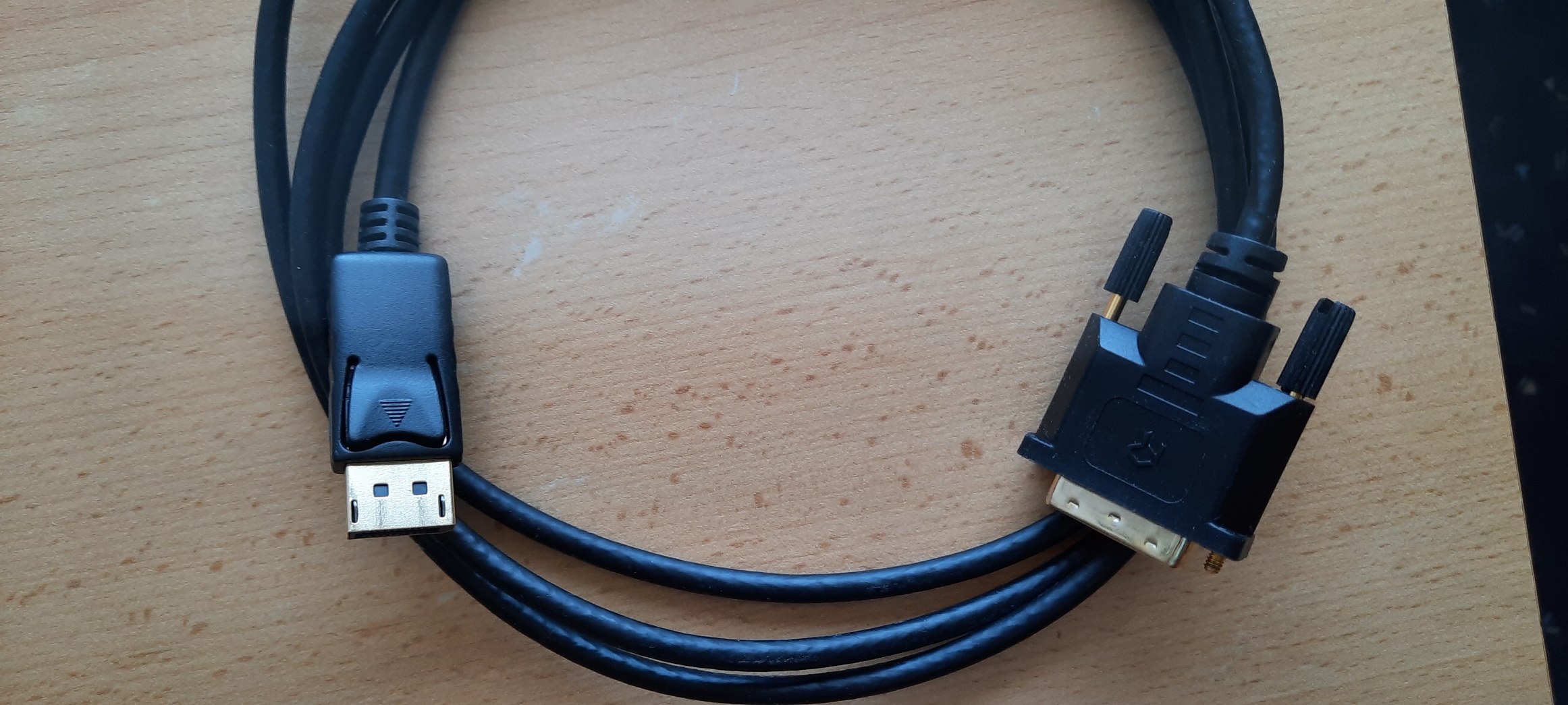

Welche Kabel sind das genau, nenne bitte die genauen Bezeichnungen.
Es der Erfahrung kann ich dir sagen, das Kabel nicht gleich Kabel sind. Spätestens beim Adaptieren kommt es auf die genauen Spezifikationen der Kabel und der Endgeräte an.

Bloß woran erkenne ich was das für ein Kabel ist?
Eine Seite DVI Anschluss, die andere Seite je 1 x HDMI bzw. DP.
Vor allen Dingen haben sie ja beim anderen PC funktioniert.

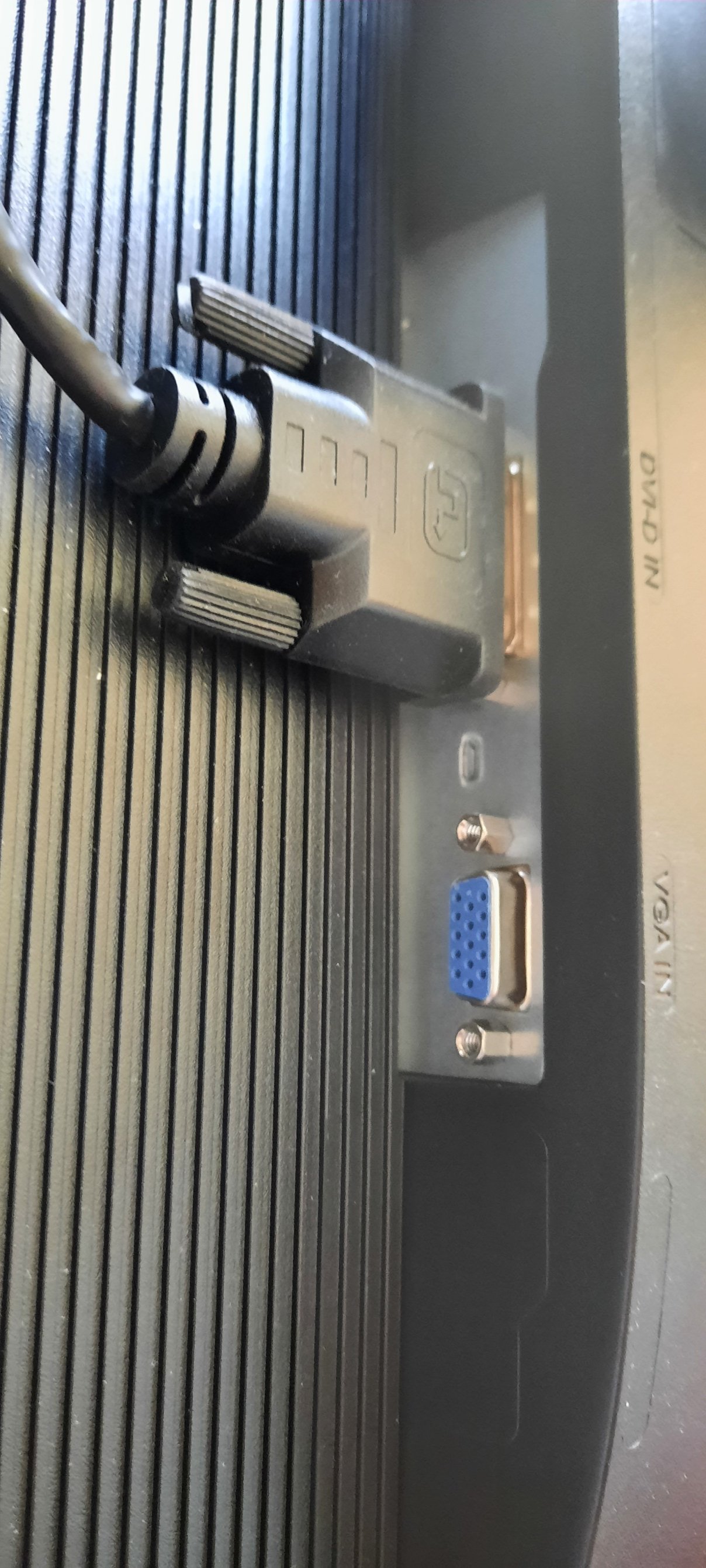

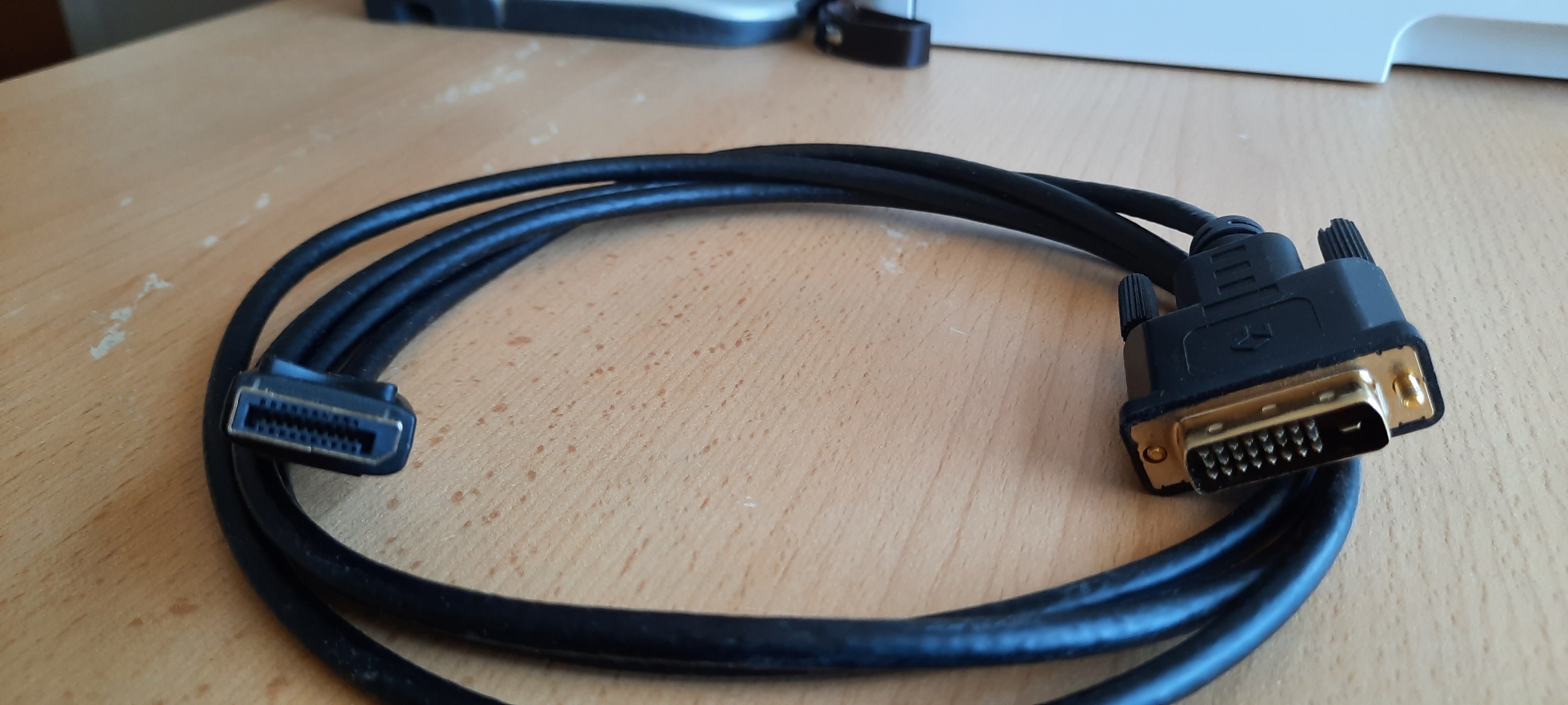

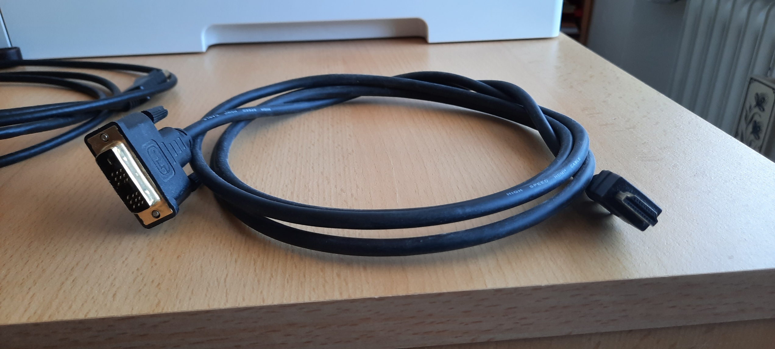

Mach einfach mal viele Fotos davon. von den Kabeln, von der Anschlusssituation wie du sie hast.
Wenn du deine Standardanschluss Situation hast mit dem beschriebenen Phänomen, und du steckst während/nach dem Start nichts ab und wieder an ... wie sieht denn das Anzeige Einstellungsfenster aus?
Also Start --> Einstellungen --> System --> Bildschirm?

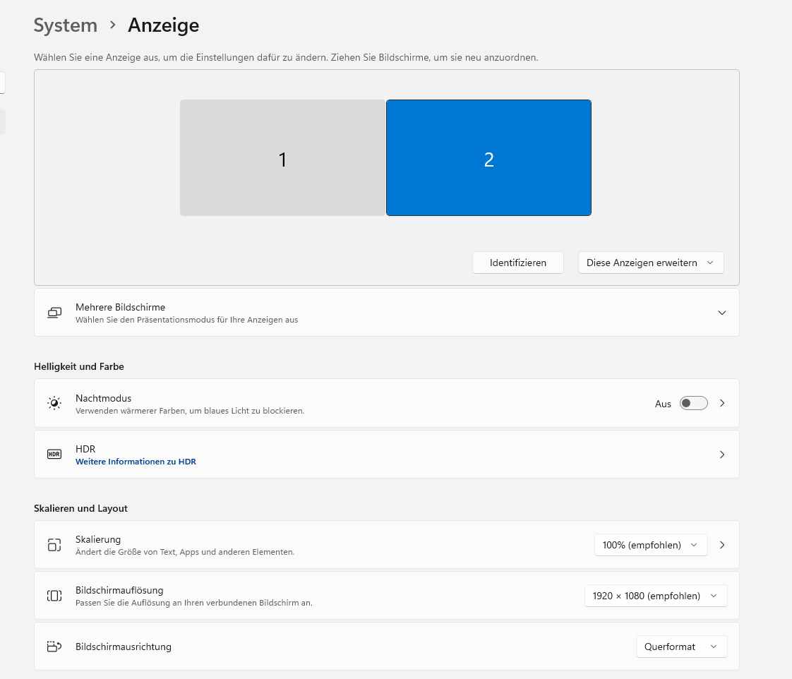

So, als erstes den Screenshot der Anzeige (sieht mit dem dunklen Monitor identisch aus, wie wenn beide an sind.

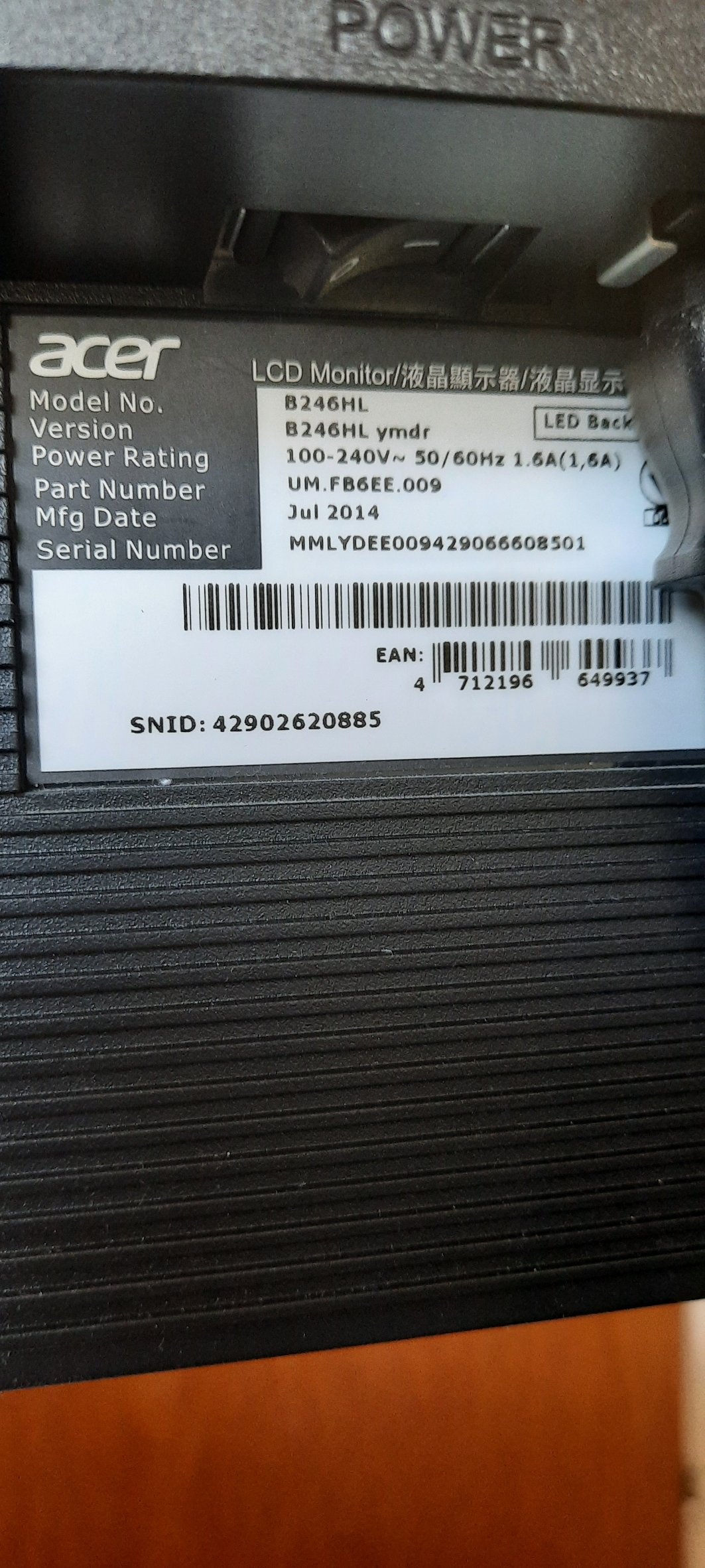

Dann die Anschlüsse an den Monitoren (DVI) und am PC (HDMI bzw. DP). im Anschluss zwei Bilder DP - DVI und 3 Bilder HDMI - DVI
Noch ein Hinweis:
Ich fahre den PC hoch und der linke Monitor bleibt dunkel. Wenn ich dann z. B. den Explorer anklicke, den ich immer im linken Monitor sehe, dann kann ich den Explorer erst sehen, wenn der linke Monitor (durch ziehen des Steckers und wieder reinstecken) ebenfalls an ist.
Ich habe nun, nachdem ich die Kabel abgenommen und fotografiert habe, die Anschlüsse an den Monitoren vertauscht. Folgerichtig blieb der andere Monitor dunkel.
Also immer der Monitor mit dem HDMI Kabel fährt hoch - der mit DP bleibt dunkel.
