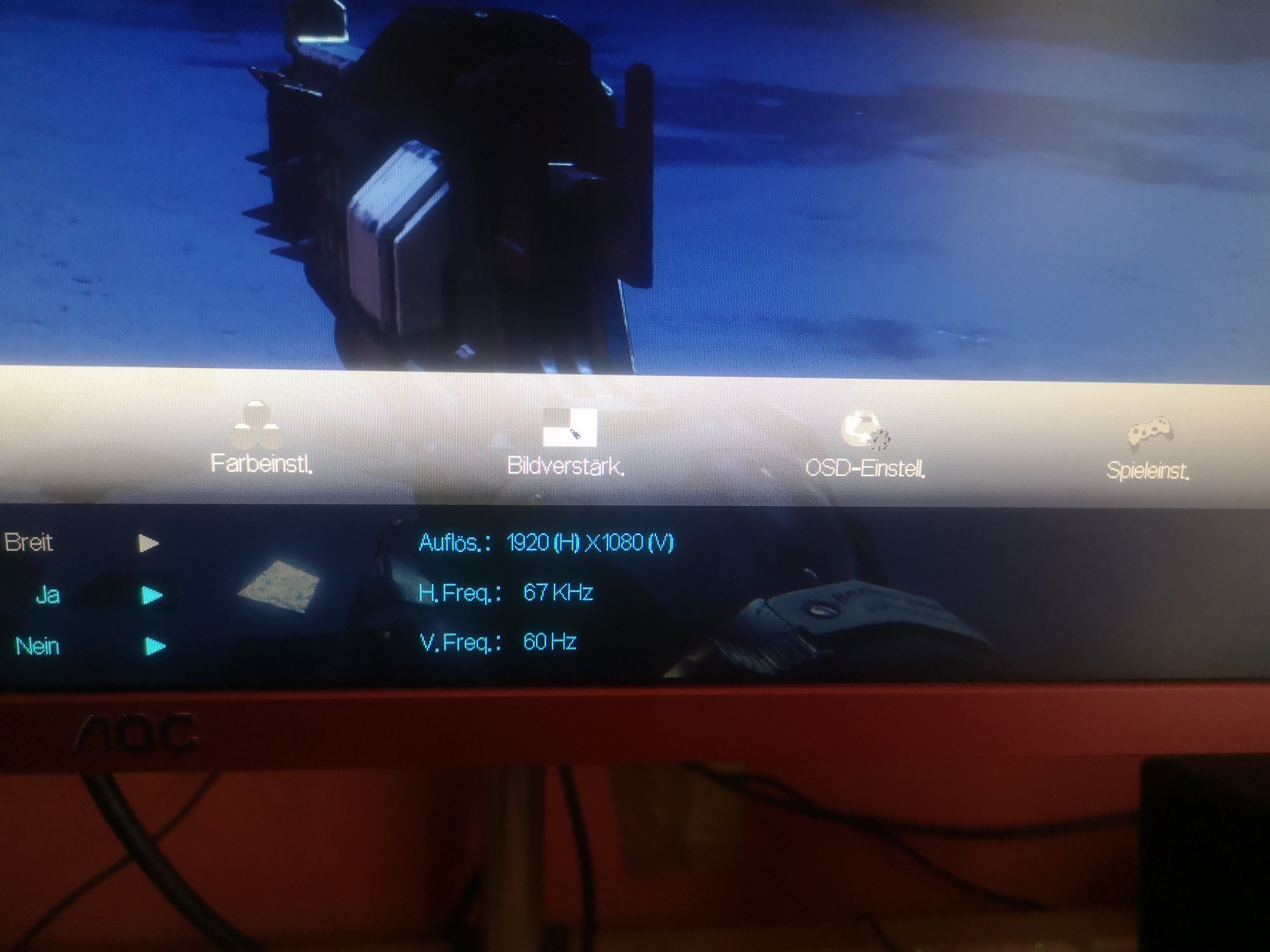

Ich besitze den g2590fx.
Und im Anhang ist ein osd Menü bild

Eine unregelmäßige Bildausgabe hätte man wie gesagt nur, wenn der Monitor mit 144 Hz laufen würde. Das tut er aber nicht, wie man am geposteten Bild sieht.
