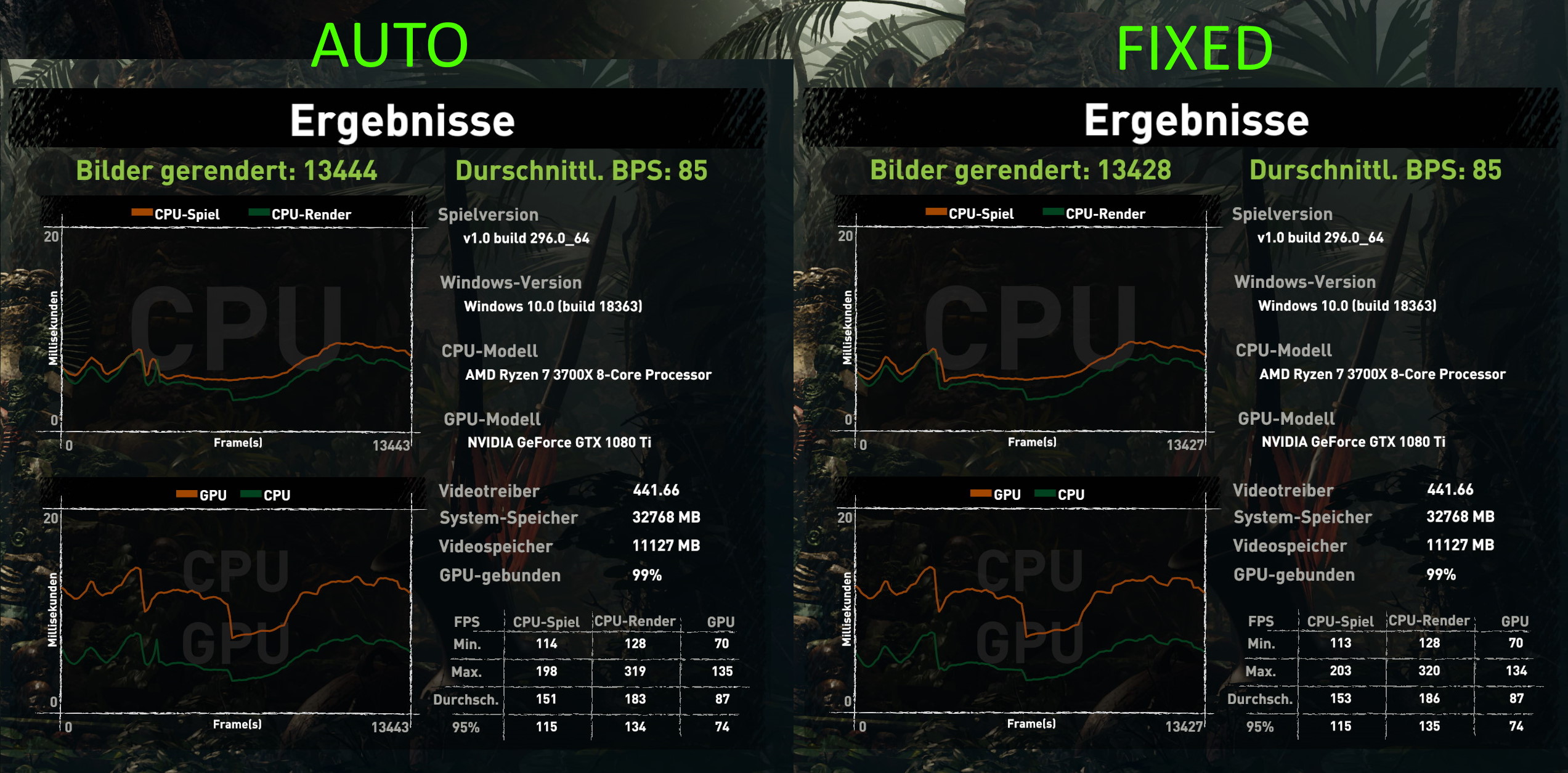

ST-Anwendungen - kann man die nicht an einer Hand abzählen ?
kann man lassen für Games ;) auch mit "nur" 4,20 GHz
Das sieht gut aus. :daumen:
Auto war dann mit 88W PPT vs Fixed mit xxW PPT?
ööhh - ich hab einfach alles auf AUTO gehabt.
Kann ich dir gar nicht sagen.
Hab kein PPT gefixt - nur die Spannung und den Takt :)
STOCK - 68°C max.
FIXED - 59°C max.

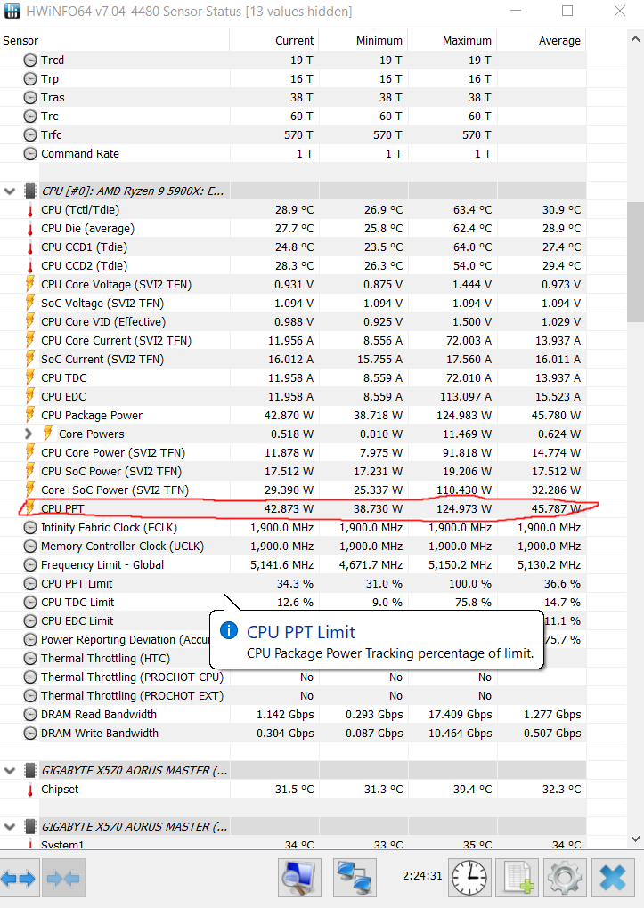

Okay, du könntest ja einmal HW Info laufen lassen, das sagt dir dann ja, was die CPU aktuell braucht.
Anbei mal ein Bild, was ich genau meine.
@Lockenmonster
ich weiß was du meinst - ich hab hier nur alte Bilder geteilt.
ich stell da nix mehr um ;) - kannste doch selbst vergleichen.
hast doch die gleiche CPU ;)
