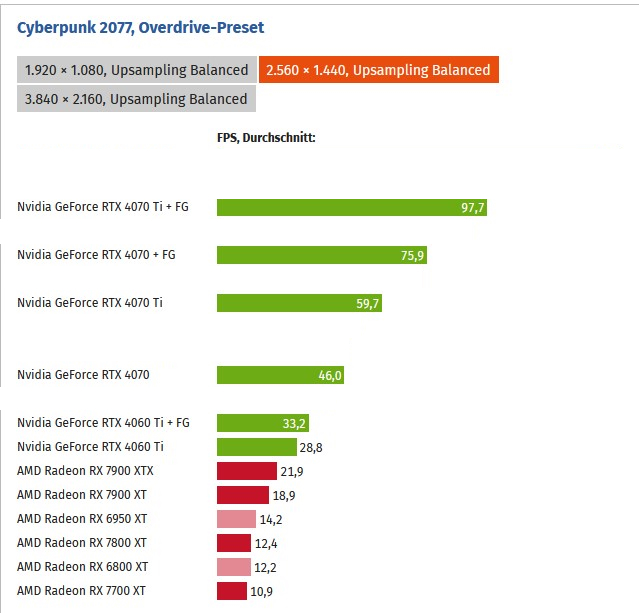

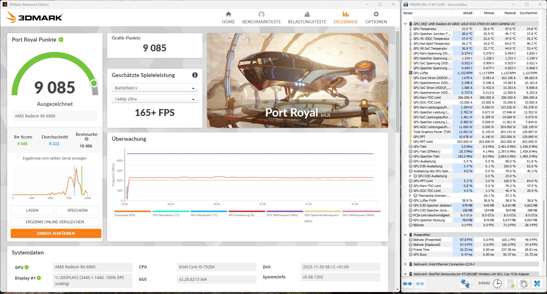

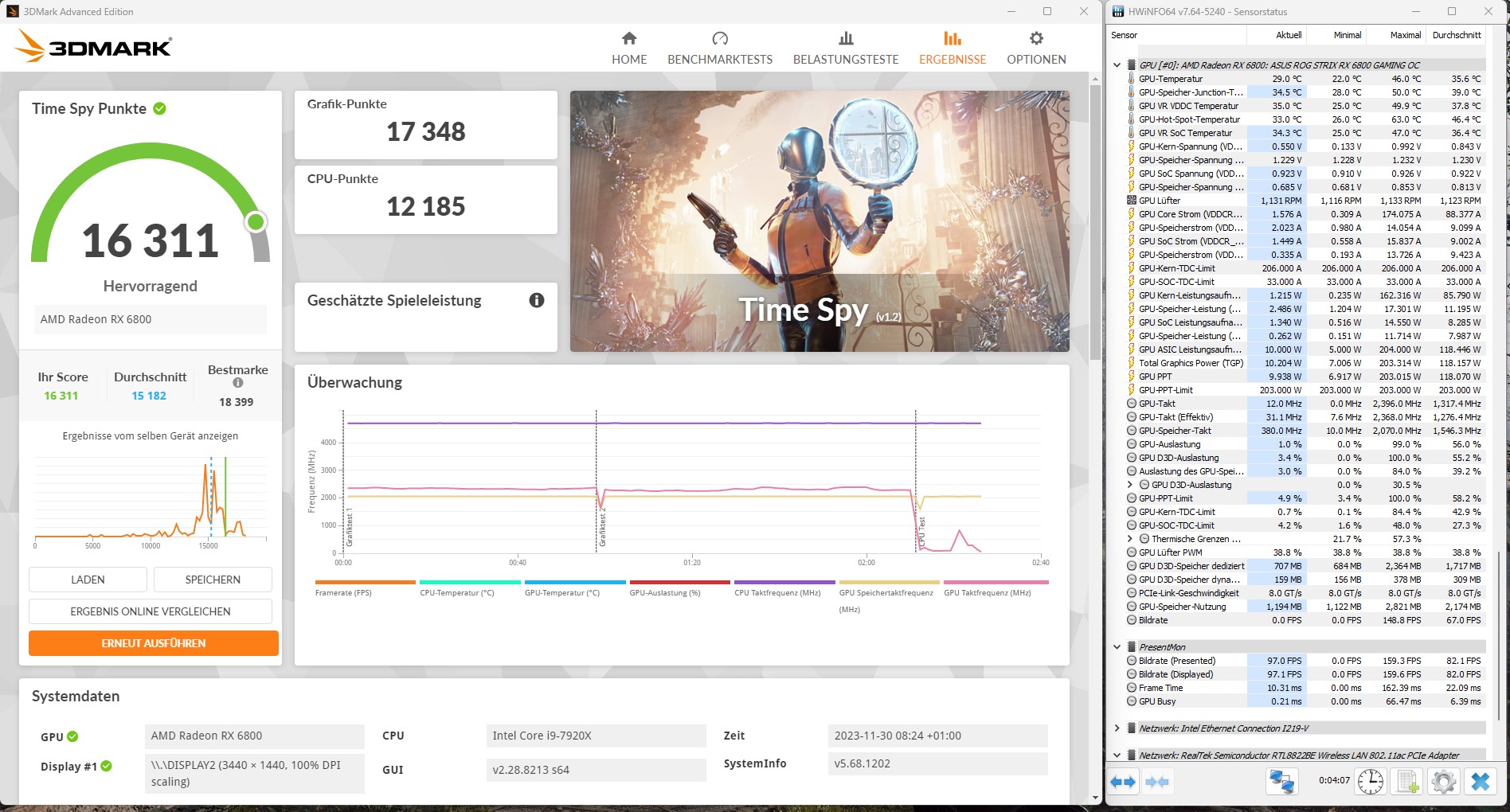

Im Endeffekt ist es mit PT aber auch egal...AMD bringt durch die fehlenden RT Einheiten ihre Rohpower nicht auf die Strasse.

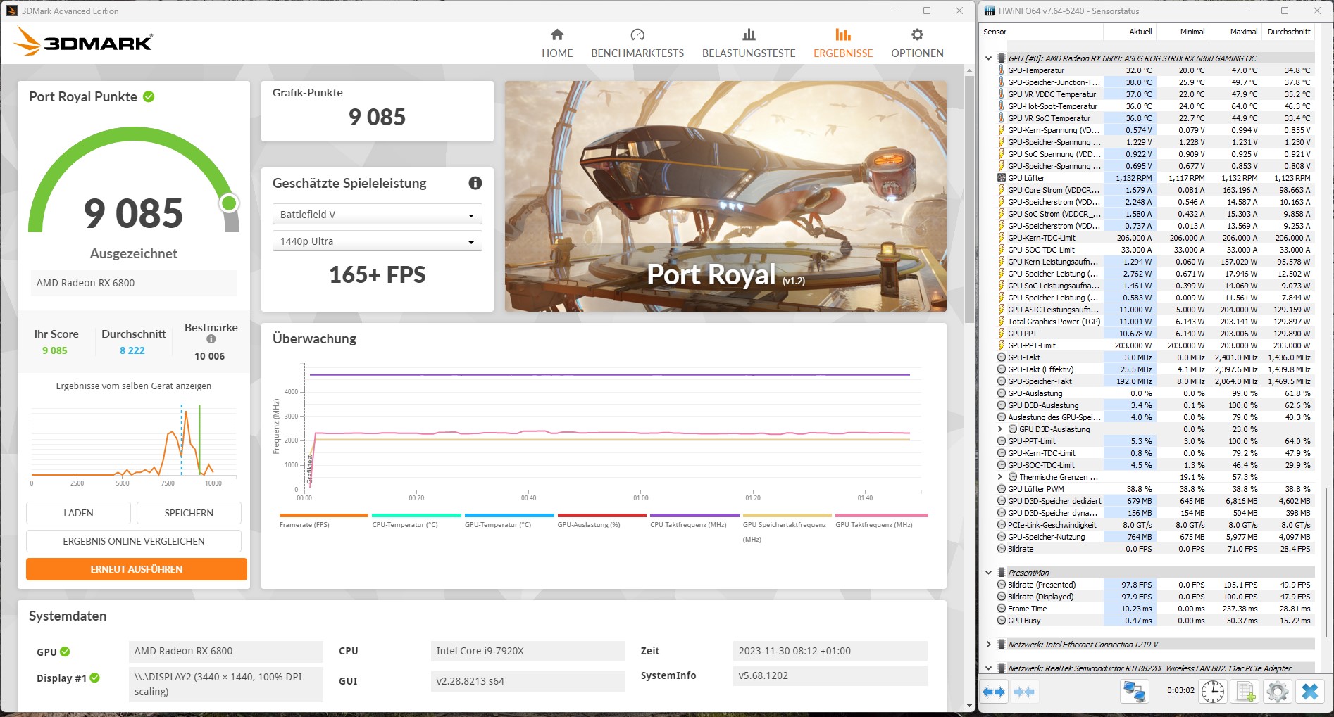

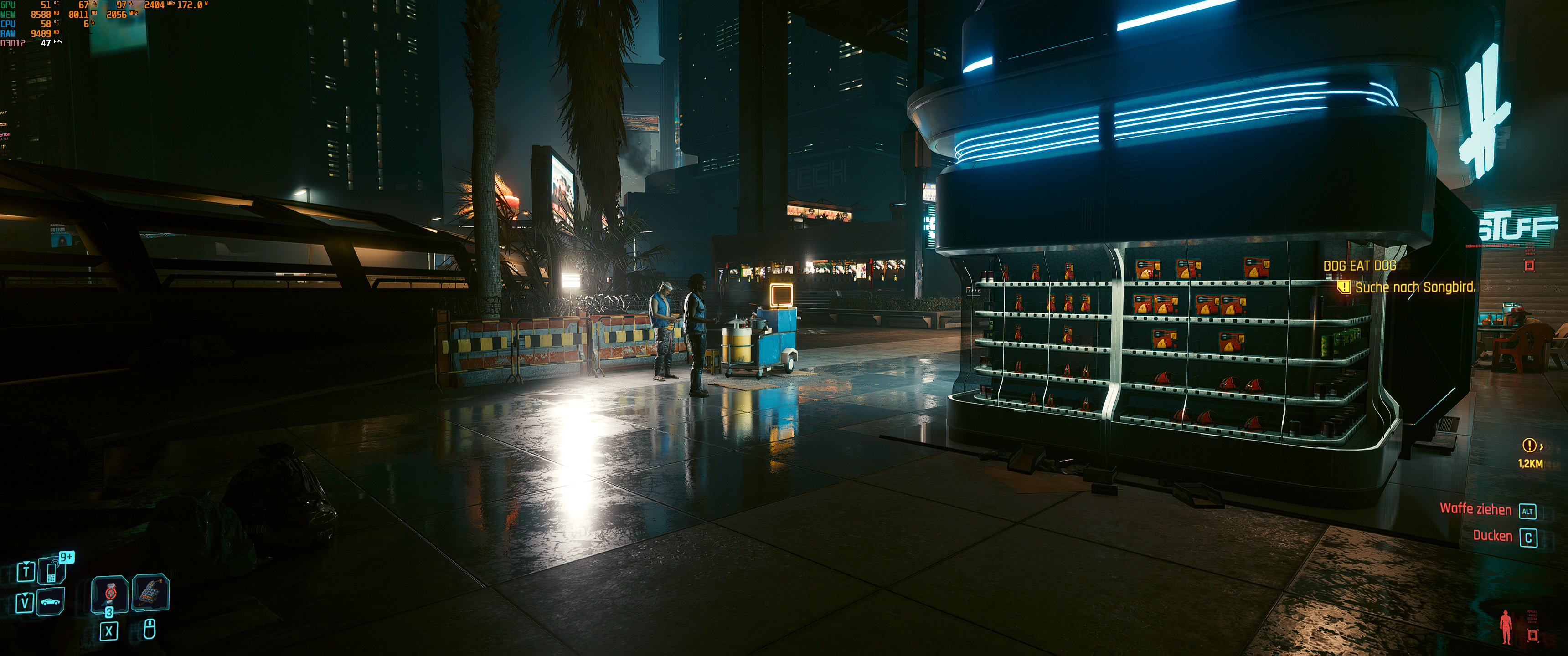

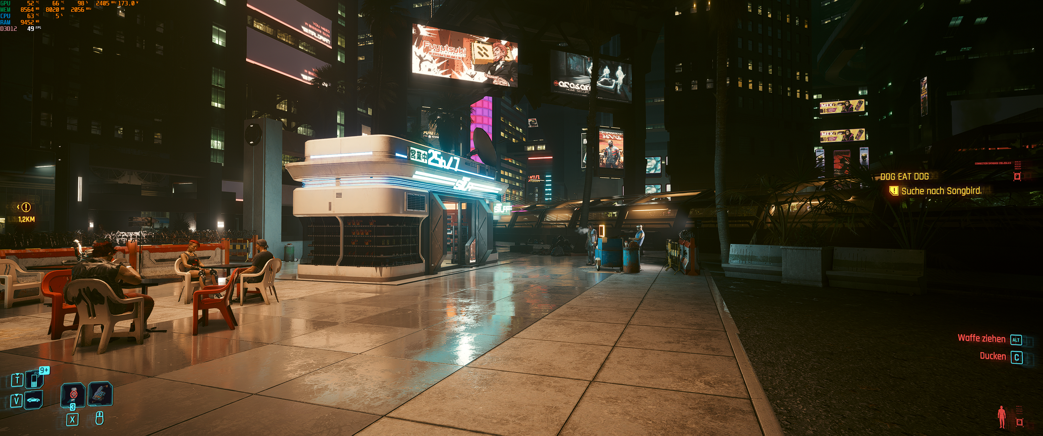

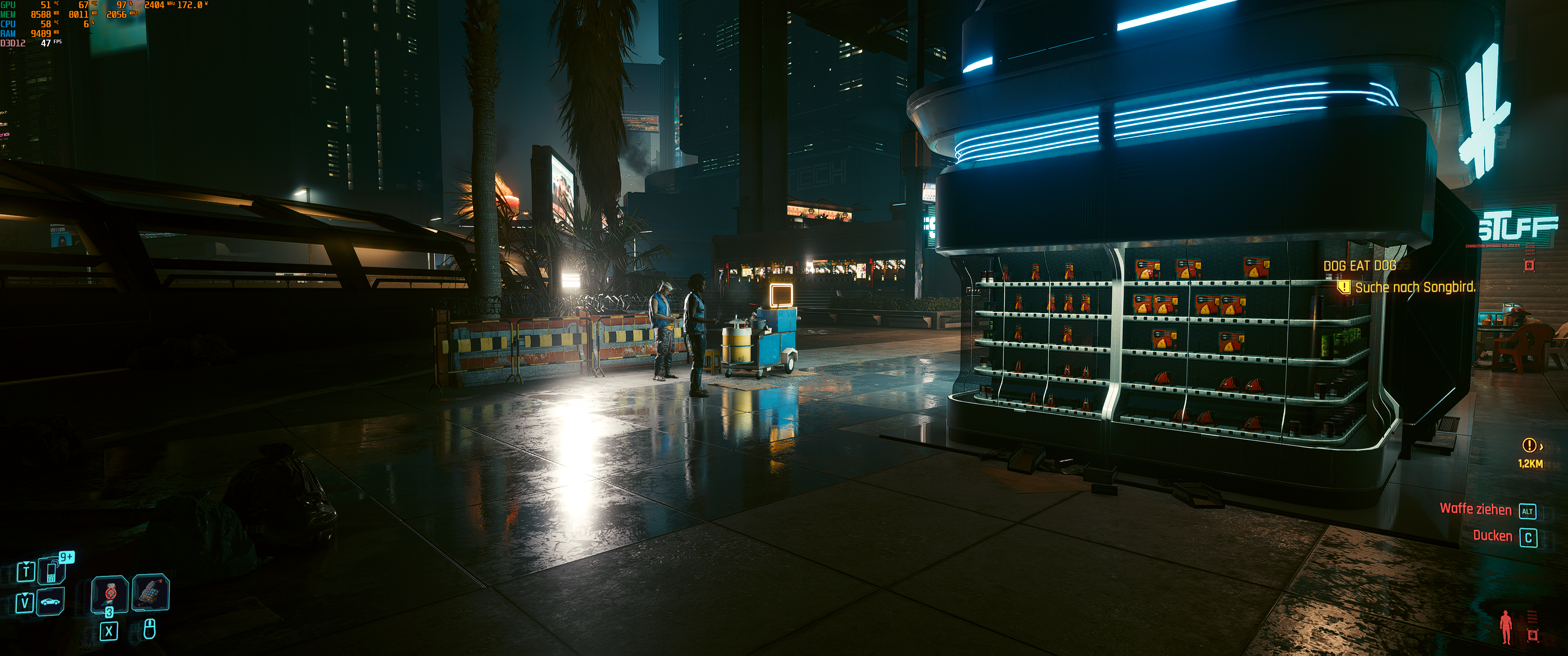

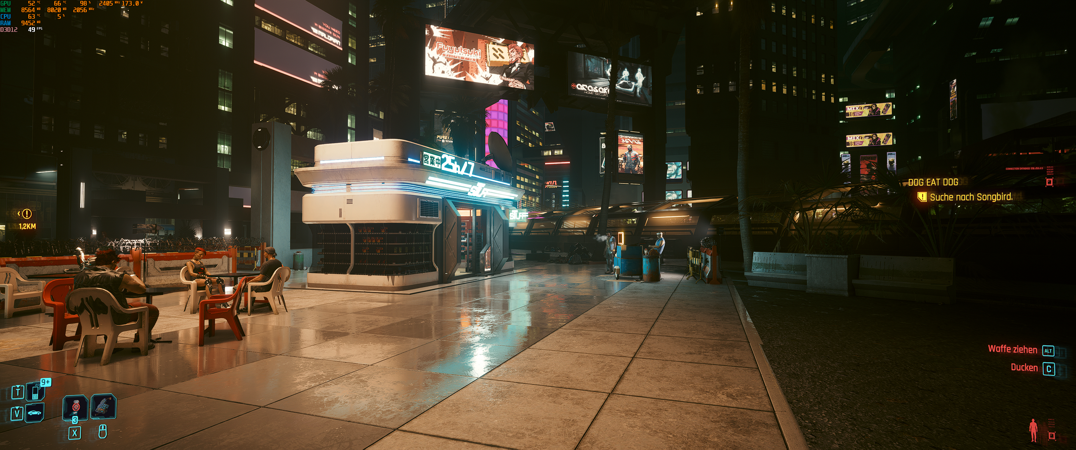

Mit angepassten blingbling geht aber auch schon eine, auf stock Verbrauch, optimierte RX 6800 um zB ein Cyberpunk in guter Optik zu spielen.
.....wie gesagt....für reine Rastergames sehe ich momentan keinen Grund die RX 6800 zu ersetzen.

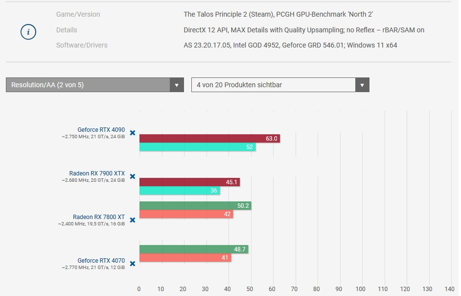

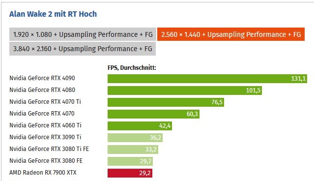

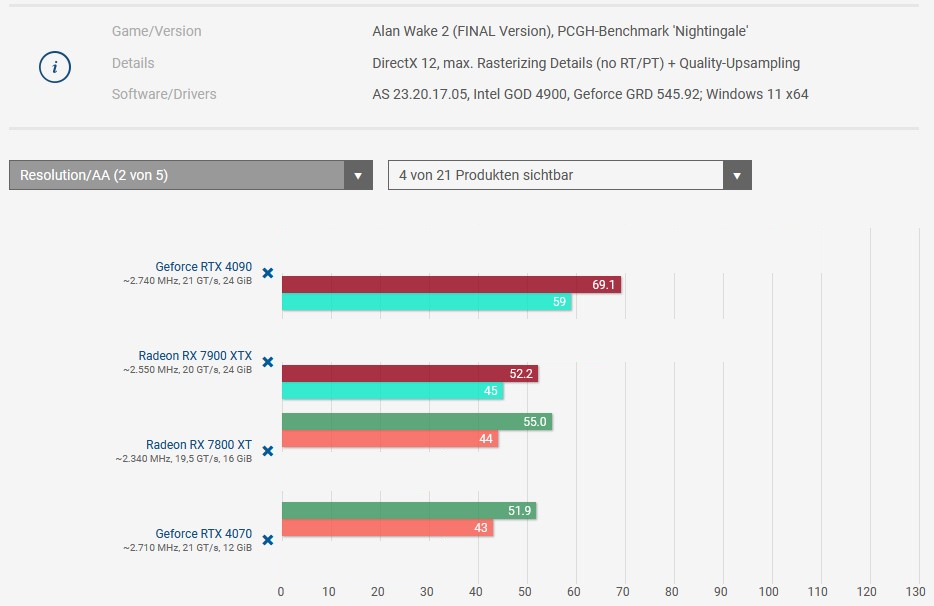

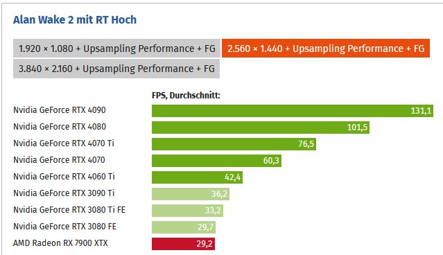

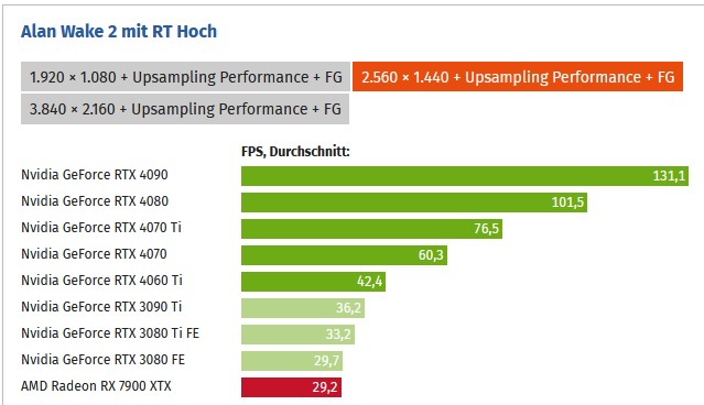

Die Frage, die ich mir dabei stelle ist: dort steht bei den Einstellungen "1440p upscaling performance + frame generation. Also DLSS+FG?
Wenn dem so wäre müsste also für einen fairen Vergleich mit einer 7900 XTX dann FSR 3+FG aktiviert werden, ist das der Fall? Unterstützt Alan Wake 2 überhaupt FSR 3? Soweit ich lese nämlich nur FSR 2.2 und dann ist es natürlich kein Wunder, dass AMD hier enorm zurückliegt.
Reaktionen: Ghostfacekalle
Du hast recht, da ist das weniger ersichtlich.
Hier hat CB FG on/off dabei.
Reaktionen: gruuli

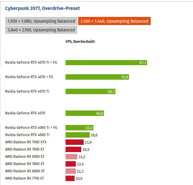

@DaHell63
Das ist ein schönes Beispiel wie die AMD's "leiden".
Dennoch sind es nicht viele Spiele die so extremes Raytracing haben. Man kann dann bei den AMD's ja auch die Regler bedienen. Mit normalen RT hat man ja auch wieder ausreichend FPS.
Und wie es dann in der nächsten RT-GEN aussieht weiß ja auch keiner.
Jetzt hat man mit der 4080 vielleicht 70FPS mit PT ,in der nächsten GEN dann wieder nur 20 FPS.
Bei RDNA2 wurde ja von einigen kritisiert das die RT-Leistung im Vergleich zu Nvidia's 3000er abstinkt.
Wo landet man jetzt mit einer 3080 bei Alan Wake? Vielleicht bei 20 FPS? Die gehen jetzt genauso in die Knie.
Mein Nachbar hat ja gerade die Situation mit seiner 3080...und das in FHD.
Der kotzt ganz schön ab.
Also RT dann komplett runter,aber dann sieht die Grafik richtig scheiße aus.
RT/PT ist interessant und auch die Zukunft,aber das ist alles noch nicht "Massentauglich".
Deswegen würde ich jetzt auch noch nicht zu viel auf die RT Leistung geben, es sei denn man ist ein Nerd/Enthusiast und will immer die neusten Techniken sofort austesten.
Dann greift man aber auch sehr tief in die Tasche.
Ich gehe davon aus das mit Nvidia's 5000er dann wieder ein Spiel kommt mit PT-Overdrive Modus,wo die 4090 dann auch nur mit Ach und Krach auf 30 FPS kommt.
Wir werden sehen....

DaHell63 schrieb:
Vollkommen richtig...deswegen halte ich auch nichts davon eine Grafikkarte auf Vorrat zu kaufen.
