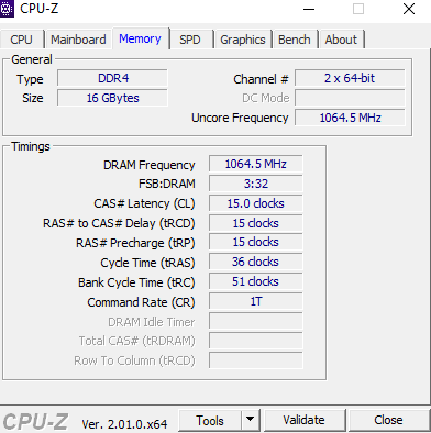

64GB sind drinne, dennoch zeigt mir mein BIOS sowie CPU-Z als auch Windows nur 16GB an (merkwürdig, da ich vorher 16GB hatte). XMP habe ich einmal aus probiert und an, bleibt bei 16GB. VRAM Voltage hatte ich vorher auf 1.200 Volt, da fuhr mein Rechner garnicht erst hoch, auf 1.500 Volt hochgeschraubt und nun fährt er auch, aber er erkennt nur 16GB von 64GB
Was kann ich tun? Auf CPU-Z wird der Channel erkannt (2x64-Bit):

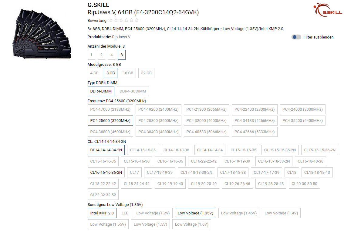

Oder "G.SKILL RipJaws V, 64GB (F4-3200C14Q2-64GVK)".
2x 8GB aus einem 8er Pack :D steht dann auch 64GB Kit drauf.

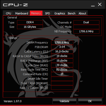

Mal Abwarten was der TE uns noch für Infos gibt. Komisch sind auch die 2133Mhz.

In der Tat gibt es solche Riegel. Hätte ich erst mal in Zweifel gezogen
https://geizhals.de/?cat=ramddr3&xf=1454_32768~15903_DDR4~254_4600
