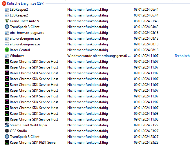

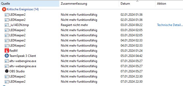

Seit ca 2-3 Tagen fängt mein PC an Probleme zu machen. Mein Spiele stürzen einfach ab, OBS schließt sich einfach ohne Fehlermeldung, Discord Freezed, Spiele freezen oder brauchen ewig zum laden/laden beim Spielen Objekte etc. nach,
PC laggt bzw. sieht aus als ob es nur noch 10 FPS hat, Teamspeak hängt sich auf und schließt sich.
Ich habe mehrer Programme zum Wiederherstellen von einer Word Datei installiert, habe aber alle wieder runtergeworfen (Auch die Ordner etc)
Windows Defender komplett Scan (keine Bedrohung), Neustart, abgesicherter Modus von Windows, alte Dateien runtergeworfen.
"sfc /scannow" genutzt. Fehlerhafte Dateien wurden gefunden und erfolgreich repariert.
Randinfo: Der PC ist so wie er verbaut ist schon länger, also es wurde keine neuen Teiler verbaut.

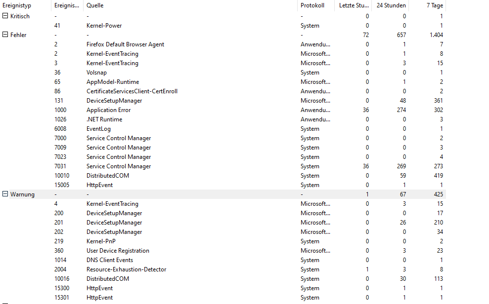

Was steht den so in der Windows Ereignisanzeige/Zuverlässigkeitsverlauf?
RAM und Massenspeicher schon überprüft?
Was sagen die Temperaturen?
Windows neu installiert?
