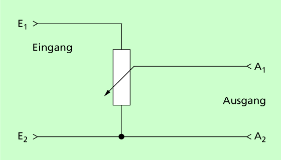

Hier ist die Lösung für dein Problem ohne dort Hochleistungswiderstände verbauen zu müssen! https://de.wikipedia.org/wiki/Spannungsteiler
Bei Youtube findest du auch Videos zu dieser Problematik!
Am besten einen regelbaren Widerstand nehmen!

Danke! Damit wäre die Pumpe aber immer noch über Bios ansprechbar oder?
Pumpe -> Gerät -> NT und MB oder?

Tja... Und wenn die Leistungsaufnahme der Pumpe immer noch 8W beträgt, wieviel Leistung wird dann am Widerstand verbraten? Ganz so einfach ist die Sache mit dem Spannungsteiler nicht. Erstens muß man auch noch dafür sorgen, daß die Pumpe genug "Saft" bekommt, um zu laufen: Stehende Welle ist da eher ungünstig, das riecht zumeist etwas streng.
Dann muß man wissen, wie viel Strom die Pumpe unter den einzelnen Lastszenarien ziehen wird und den Poti danach entsprechend bemessen (gerne auch etwas höher), denn: Durch die Widerstände einer Reihenschaltung fließt der gleiche Strom (nur in einer Parallelschaltung teilt er sich auf). Die Pumpe ist in Reihe zum "ersten Teil" des Potis, parallel zum "zweiten Teil". Bedeutet, daß er Poti zumindest in Teilbereichen auch den vollen Strom führen können muß, was wiederum bedeutet, daß auch hier Leistung verbraten wird, die sich aus dem Strom und der anliegenden (Teil-)Spannung berechnet. Mit 1/4W kommst Du da nicht weit.
