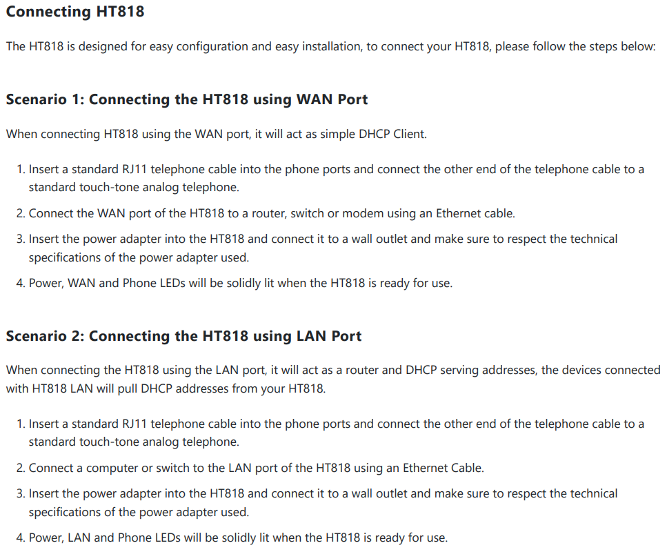

Kann ich dieses ATA Teil dann in den Keller setzen als Ersatz für die TK-Anlage und die analogen Telefone dann an den TAE-Dosen in den einzelnen Stockwerken belassen oder wie muss man sich das vorstellen?
Das ATA-Teil braucht dann aber auch noch eine Verbindung zum Router, oder?
Natürlich. Genau dafür ist es gedacht.
Richtig. Genau wie die Telefonanlage jetzt. Nur nicht mehr per S0 Bus sondern per Ethernet. Du kannst sogar das selbe Kabel dafür nehmen, musst nur den Stecker anders belegen. Anstatt 4,5,6,7 dann 1,2,3,6. Jeweils auf beiden Seiten natürlich...

Also den Stecker (vom S0-Bus) neu patchen und belegen wie von dir angegeben und dann an den WAN-Port anschließen (weil ich ja bereits einen Router habe?
Und noch ne Frage: Kann ich an dem ATA-Adapter dann sowohl analoge Telefone als auch ISDN-Telefone betreiben, oder ginge das mit ISDN-Telefonen dann nicht mehr (was nicht schlimm wäre)?
Nein, wenn dann beide Stecker neu patchen, aber ein handelsübliches Netzwerkkabel zu nutzen wäre einfacher. An einen WAN-Port kommt ein Modem, einen solchen sollte eine Telefonanlage in der Regel aber auch nicht haben, es sei denn ein Router ist zusätzlich verbaut. Da aber ja sicher schon ein Router vorhanden und im Einsatz ist, wäre das dennoch der falsche Weg.
Ja natürlich beide Seiten patchen.
Also das neu gepatchte Kabel dann in jedem Fall an den Ethernet-Port des ATA-Adapters? Und der WAN-Port bleibt frei?
Wie schon mal gefragt, was ist bei Dir ein ATA-Adapter oder -Teil?
Einen WAN-Port hat ein Router, ein solcher ist doch bestimmt schon bei Dir im Einsatz.
Genau. LAN Port vom Router an den den WAN Port vom ATA. Idealerweise mit Patchkabel oder wie beschrieben per 100BASE-TX Fast Ethernet Kabel.

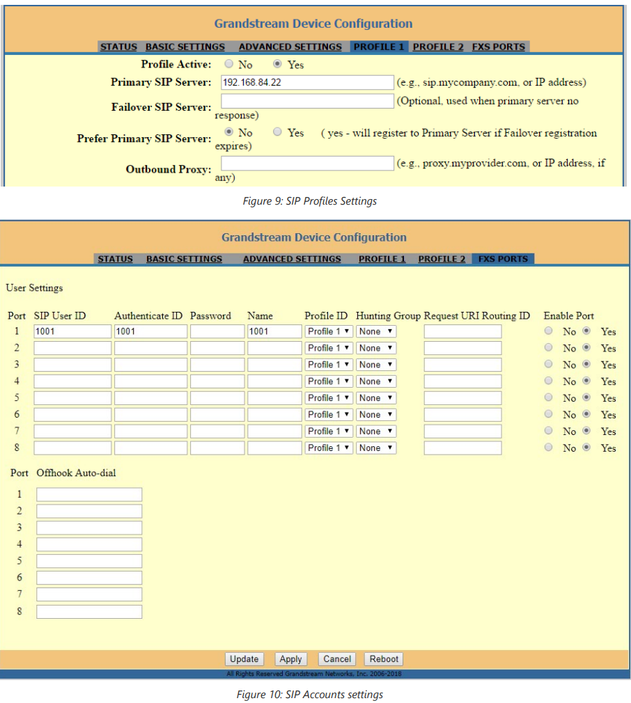

Wie bindet man dann den Grandstream ATA an die SIP Nummern, die der Router vom Anbieter provisioniert bekommt?
Richtet man für jeden Analog Port am Grandstream ein IP-Telefon ein?
Oder verbindet man den ATA direkt mit dem SIP Server des Internet- bzw. Telefonieanbieters?
Auch da hilft die Anleitung:
Will man mehr als 2 Profile nutzen, könnte man auch eine Fritzbox als Konzentrator für die Nummern nutzen und den ATA am SIP Server der Fritze anmelden.
