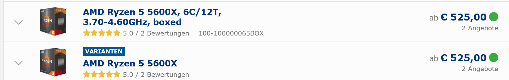

Apocalypse schrieb:
Sind doch ein paar 5600x in Geizhals auf Lager, für ne 430€ °_^
Immer noch billiger als ein 10900k den es auf Lager für 570€ gibt. ;-)

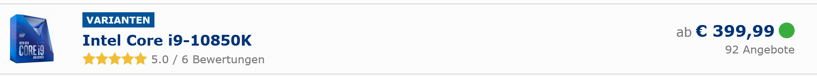

Also 12 Stunden nach deinem Post sieht es so aus:
den 10850K mit fast gleicher Performance wie der 10900K gibt es ab 399€

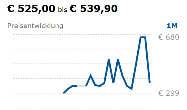

Auch interessant, der Preisverlauf des 5600X

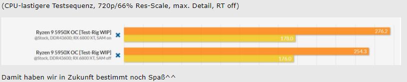

Laut PCGamesHardware bringt SAM auch was bei PCIe 3.0, Bei AC Valhalla ist es sogar die schnellste Variante.
SAM Test PCGH MFG Piet

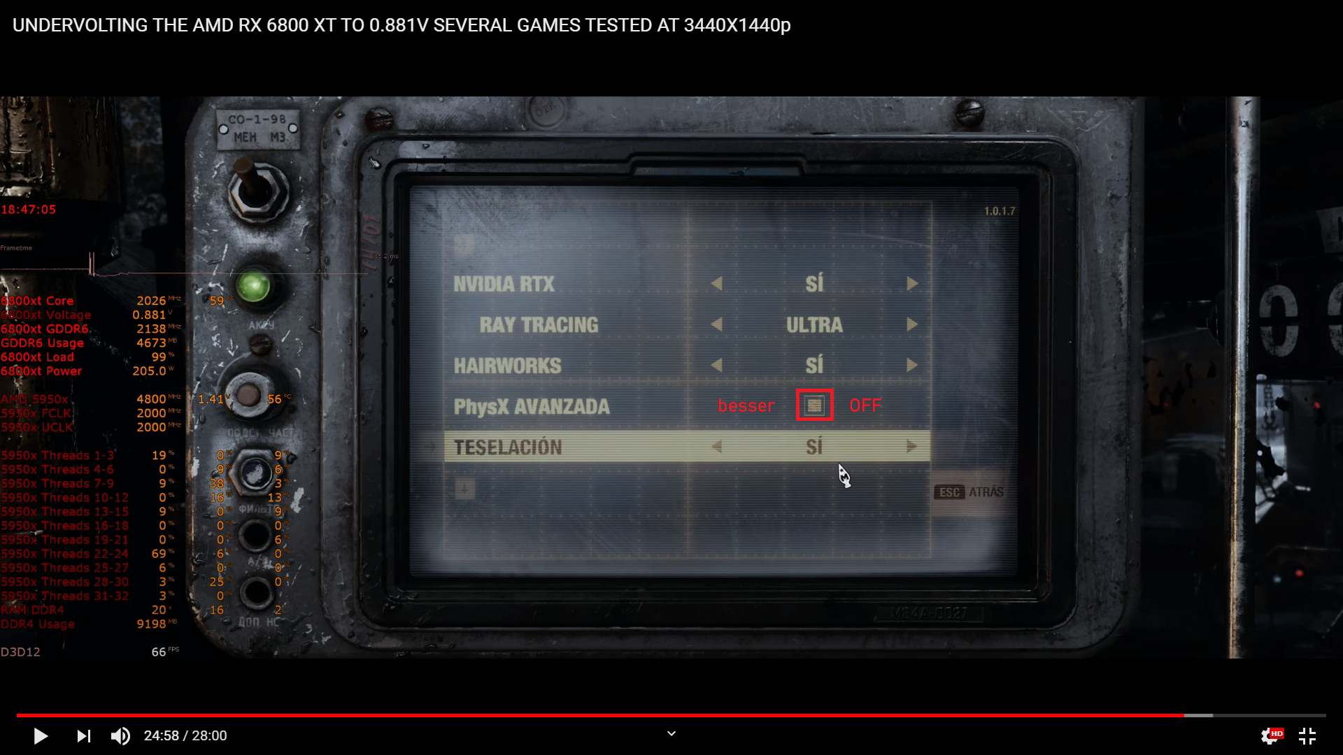

SAM scheint auch das gefühlte CPU-Limit nach Unten zu verschieben. Das einige Games net so auf SAM ansprechen, könnte an anderen Bottlenecks in dem "Gamemurks" liegen: ME mit erweitertes PhysX =ON in den Reviews ist doch analog Tess.faktor 64 oder "nicht sichtbaren" Wollviechern oder Wasser ein "unabsichtliches" Bottleneck für AMD-GPU`s.

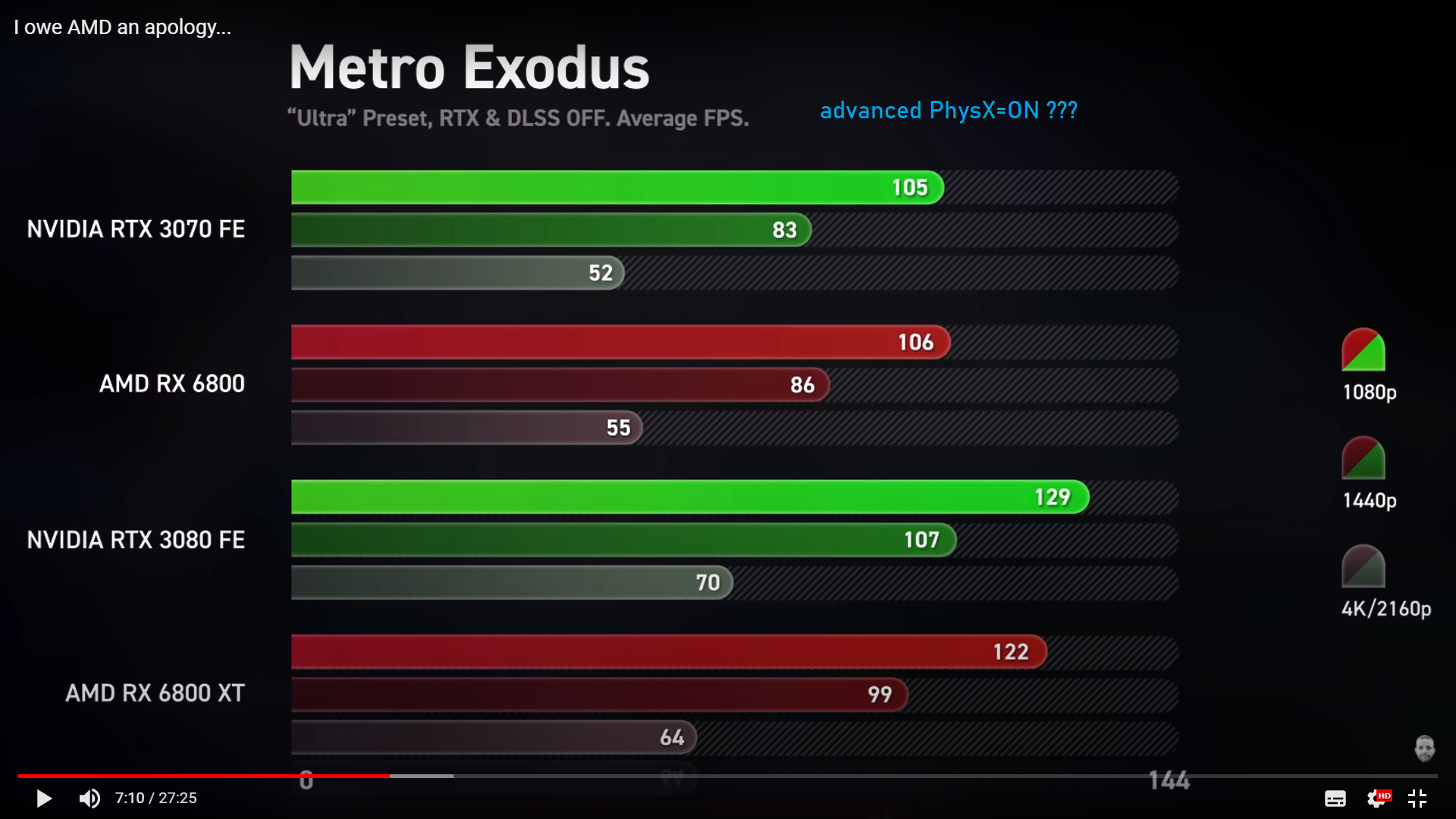

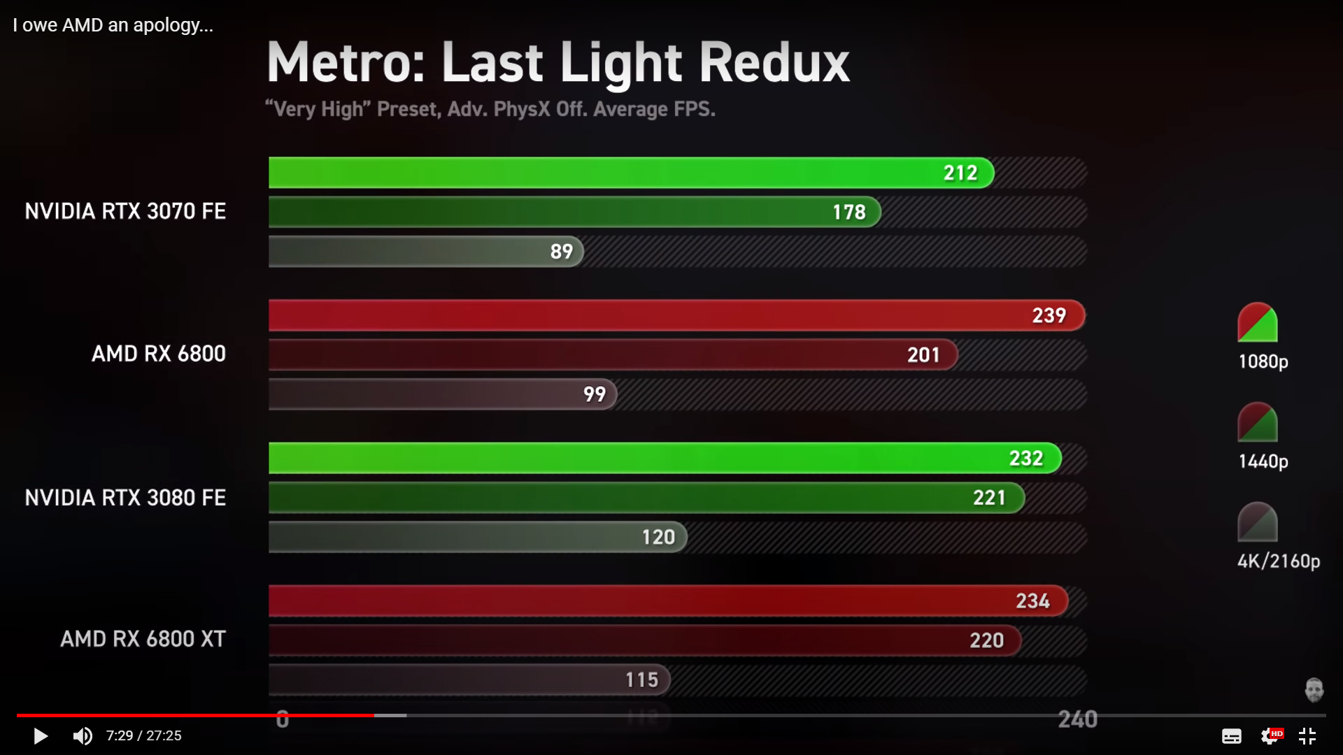

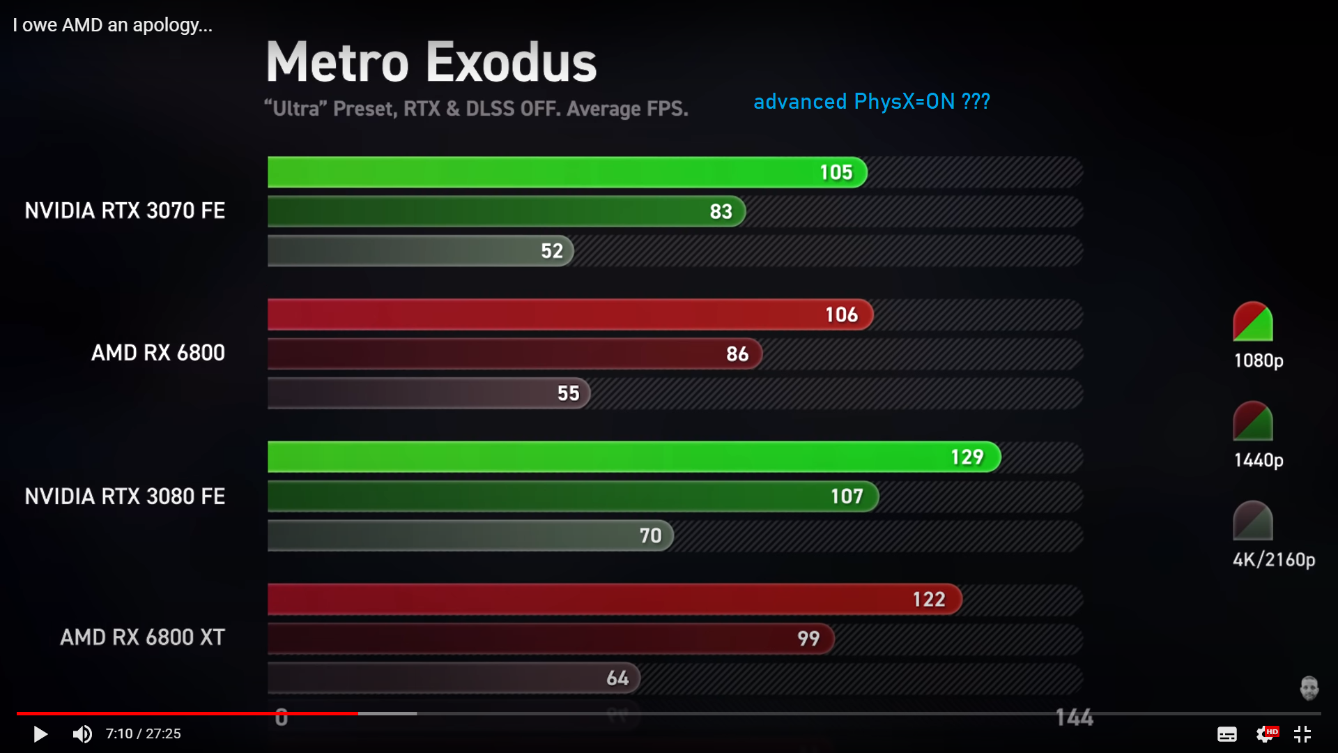

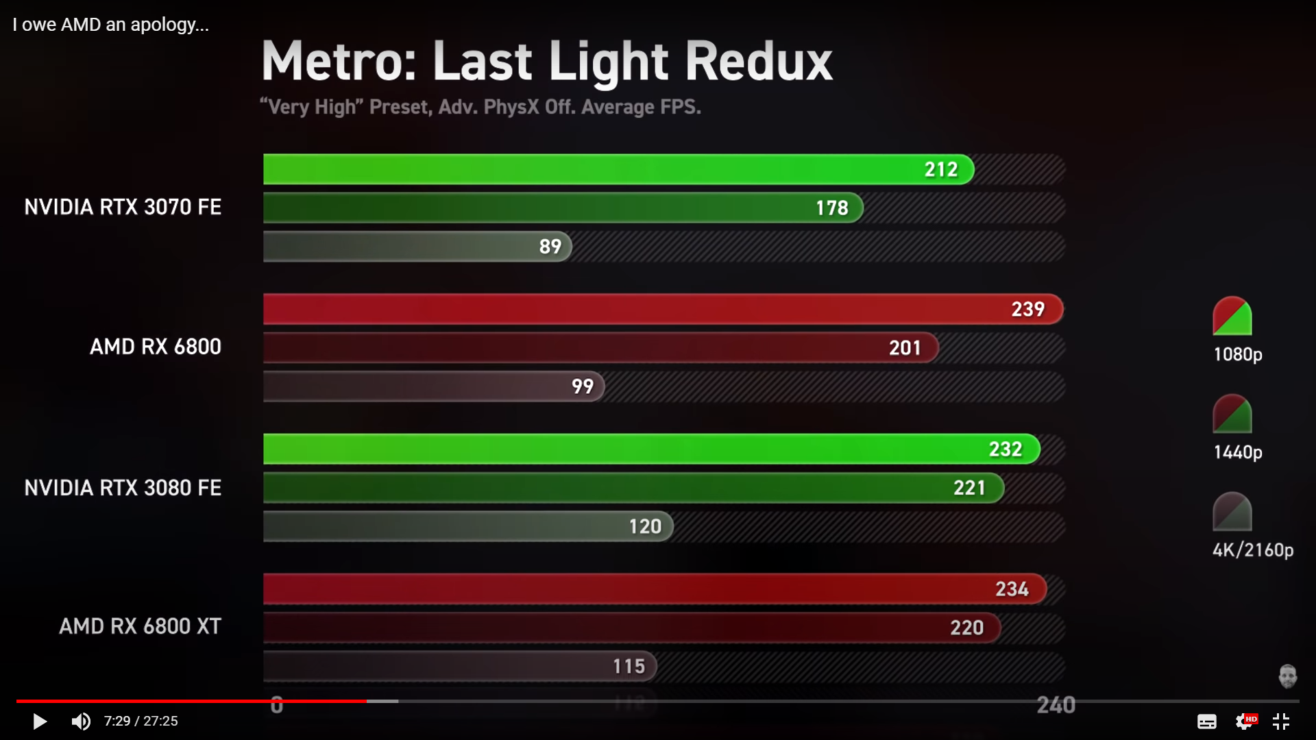

(x) Man wird Das ja gut im Vgl. PS5 vs XboxX sehen. Momentan sieht die XboxX mit dem zwischendurch schnell mal Spielstand laden/wechseln gar net so schlecht aus.
Die Abstriche sind evtl. mit PCiE3.0 gar net so groß.(solange Es in OpenWorldGames net ruckelt)
Gamestart-Ladezeiten sind eigentlich schnurz.
