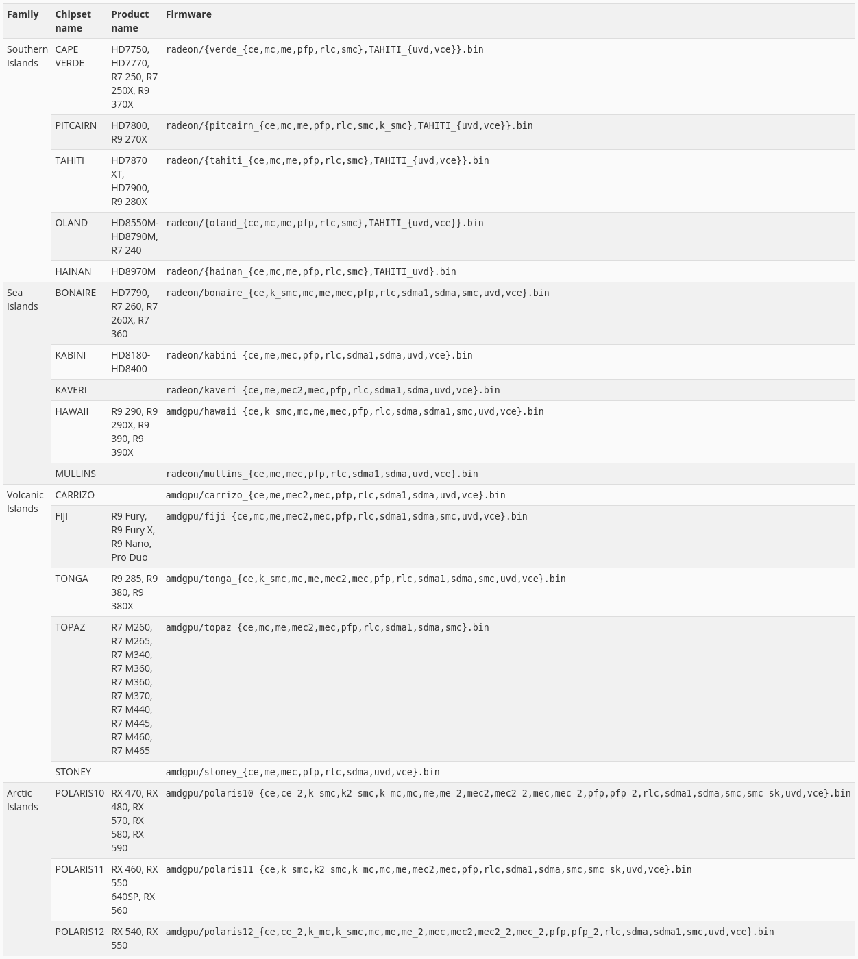

Das ist nicht nur ein älterer Treiber sondern ein völlig anderer. Der Treiber wurde noch ohne "mithilfe" von AMD entwickelt, enthält keine Firmware und dementsprechend ist auch die Performance weit unterhalb der Möglichkeiten der Hardware. Das AMD-Karten so gut unter Linux sind, ist ein relativ neues Phänomen. Vor amdgpu war jeder, der 3D-Leistung gebraucht hat mit Nvidia unterwegs. Und der Bruch findet halt genau da statt wo sich deine Karte befindet, kurz nach GCN1.

Ich bin mir sehr sicher.
