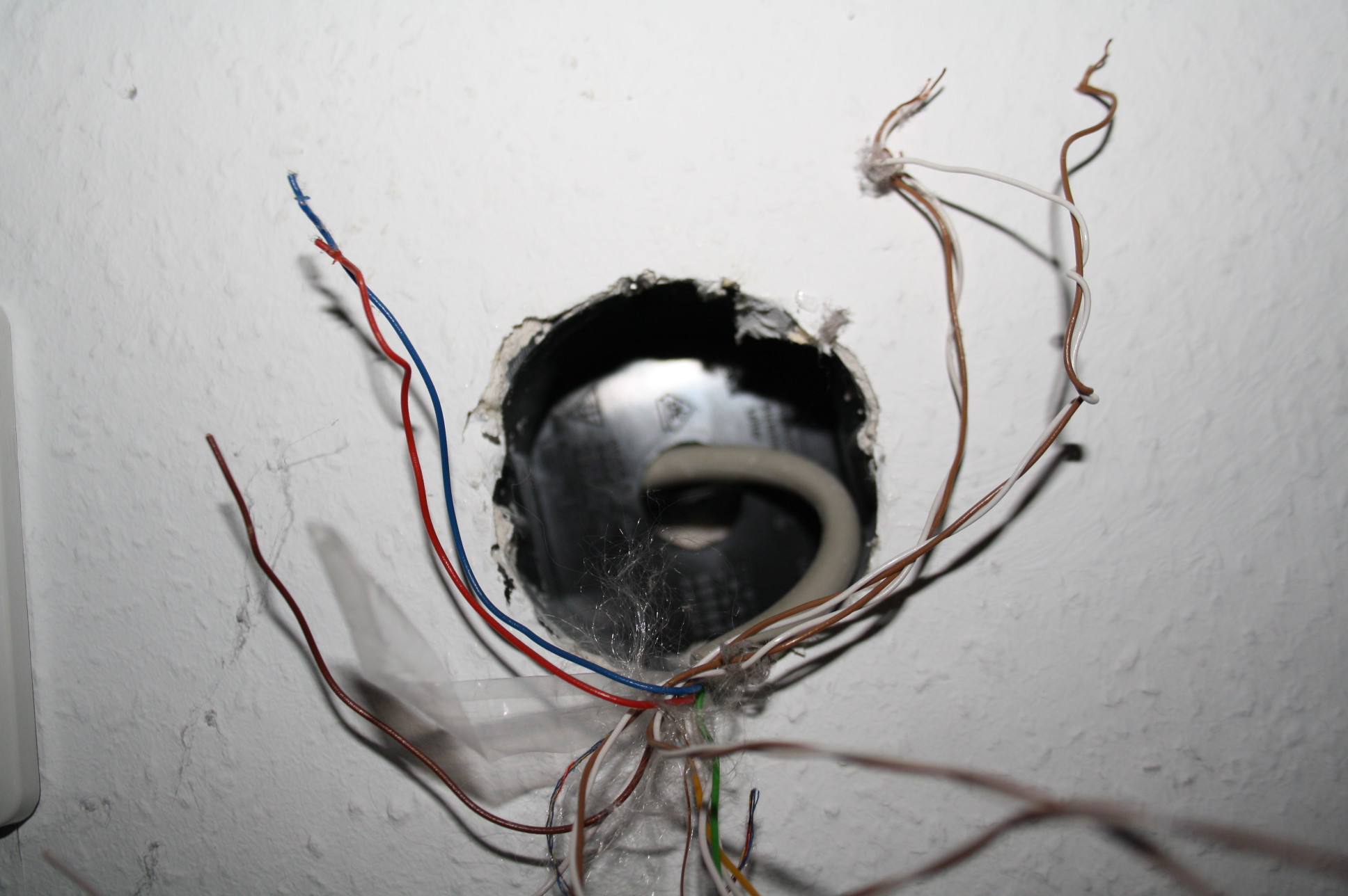

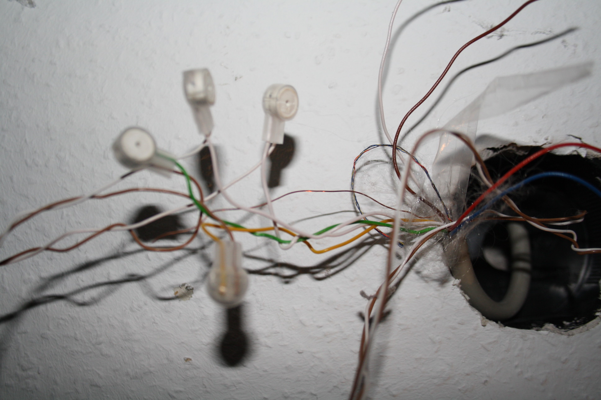

Hallo, frisch angemeldet nun meine Frage. Ich hoffe Ihr könnt mir helfen:
Habe mir einen Splitter zugelegt (Telekom DSL), der nun an eine TAE (Telefondose) anzuschliessen ist. Diese Dose hat mir der letzte Techniker jedoch zerlegt und nachdem er nach Aufwand abrechnen wollte und hilflos in meiner Wohnung rumstand habe ich Ihn weggeschickt.
Es hängen un einige Kabel aus der Dose und ich möchte gerne den Ursprungszustand wieder herstellen. Also TAE an die Kabel anschliessen und in die Wand zurücksetzten. Hierzu 2 Fragen:
Welche Kabel schliesse ich wo an ?
Was hat der Techniker sich bei angehängtem Installationsversuch gedacht ?
Fotos anbei Danke schon mal vorab.
Gibt es einen Trick, wie man ein Bild einfügt. Beim erstellen der Frage habe ich 2 Bilder als Anhänge ausgewählt ?!

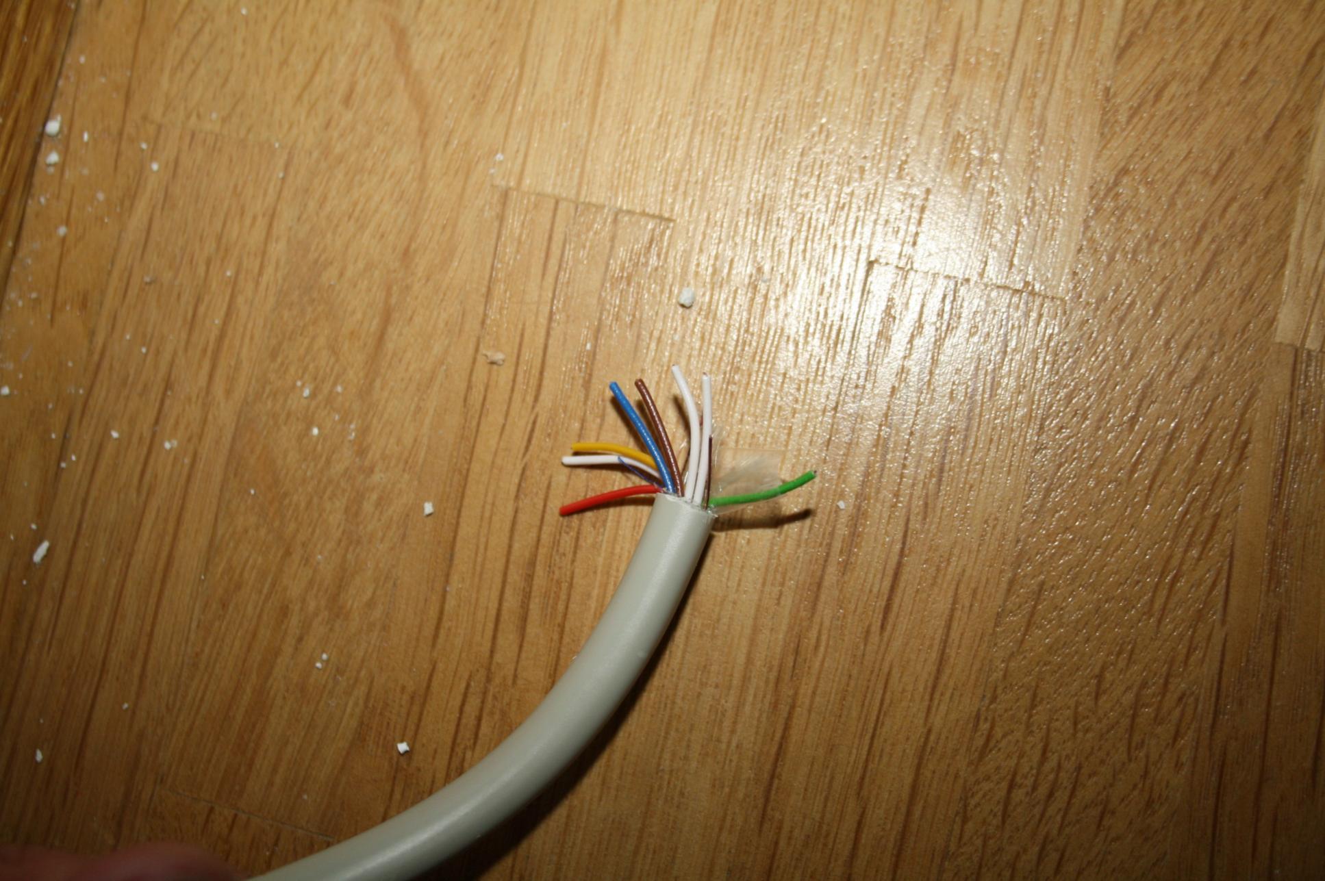

Nur doof, dass da ein LAN Kabel aus der Dose guckt.
Weiste wo das hingeht um da maln Foto zu knipsen?
Denn das Kabel für den Wohnungsanschluss ist nur 2 polig, das da is also schon ne weiterverlegung.

Die 1. TAE-Dose ist idR mit "1" beschriftet. Spaßeshalber kannst du auch mal alle Dosen aufmachen und Fotos davon machen. Das ist dann einfacher zu beurteilen.
nun habe ich es geschafft, die möbel etwas zu verrücken, und bilder von den Dosen zu machen. Eine TAE Dose ist nirgends und somit auch leider keine 1 zu finden.

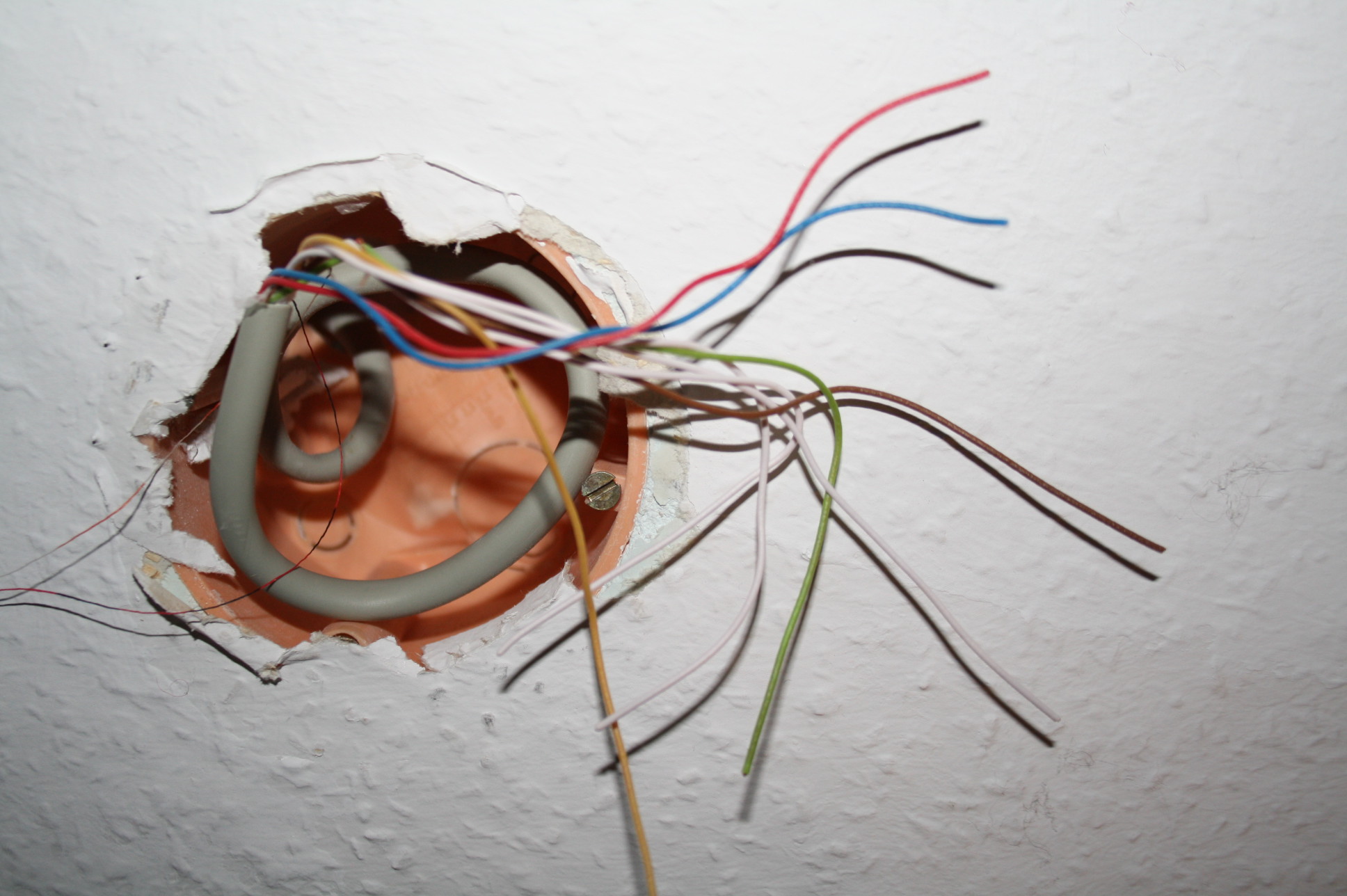

Hier nun also die Fotos der anderen 2 "Leerdosen" die ich gefunden habe, bzw der Kabel, die aus den Dosen raushängen.
Könnt Ihr mir dazu was sagen ? An welche schliesse ich an, und vor allem welche Kabel wie an den Splitter ?

Hmm doof.
Aus allen Dosen kommt jeweils nur ein Kabel, ist also keine Hauptdose erkennbar.
Wohnung oder Haus?
Beim Haus mal in Keller rennen und gucken was am Hausanschluss hängt.
Ansonsten bleibt dir wohl nur übrig jede Doppelader (das was jeweils miteinander verdrillt ist) der Dose im ersten Bild ans Telefon zu halten und zu höhren obsn Freizeichen gibt.
