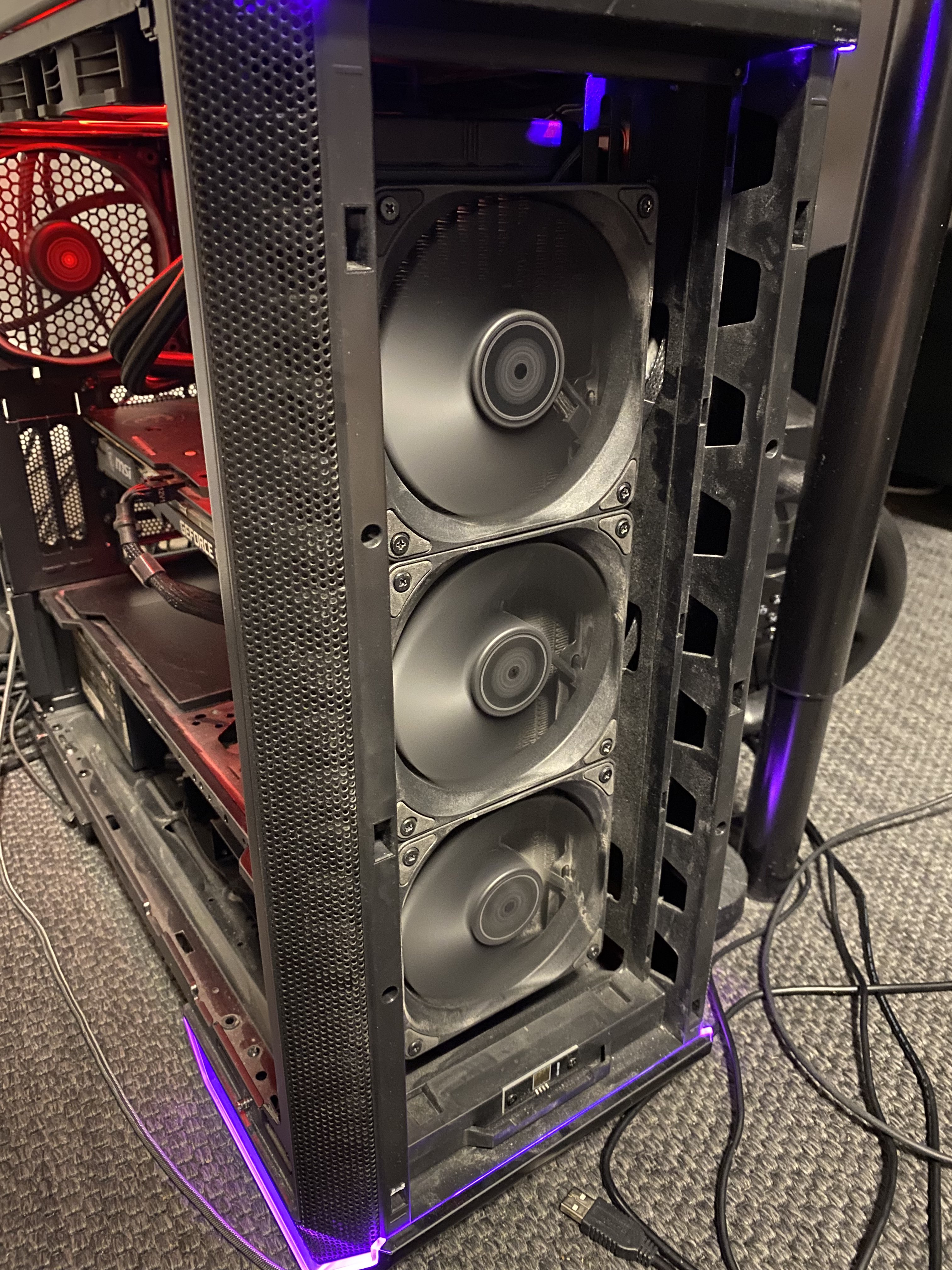

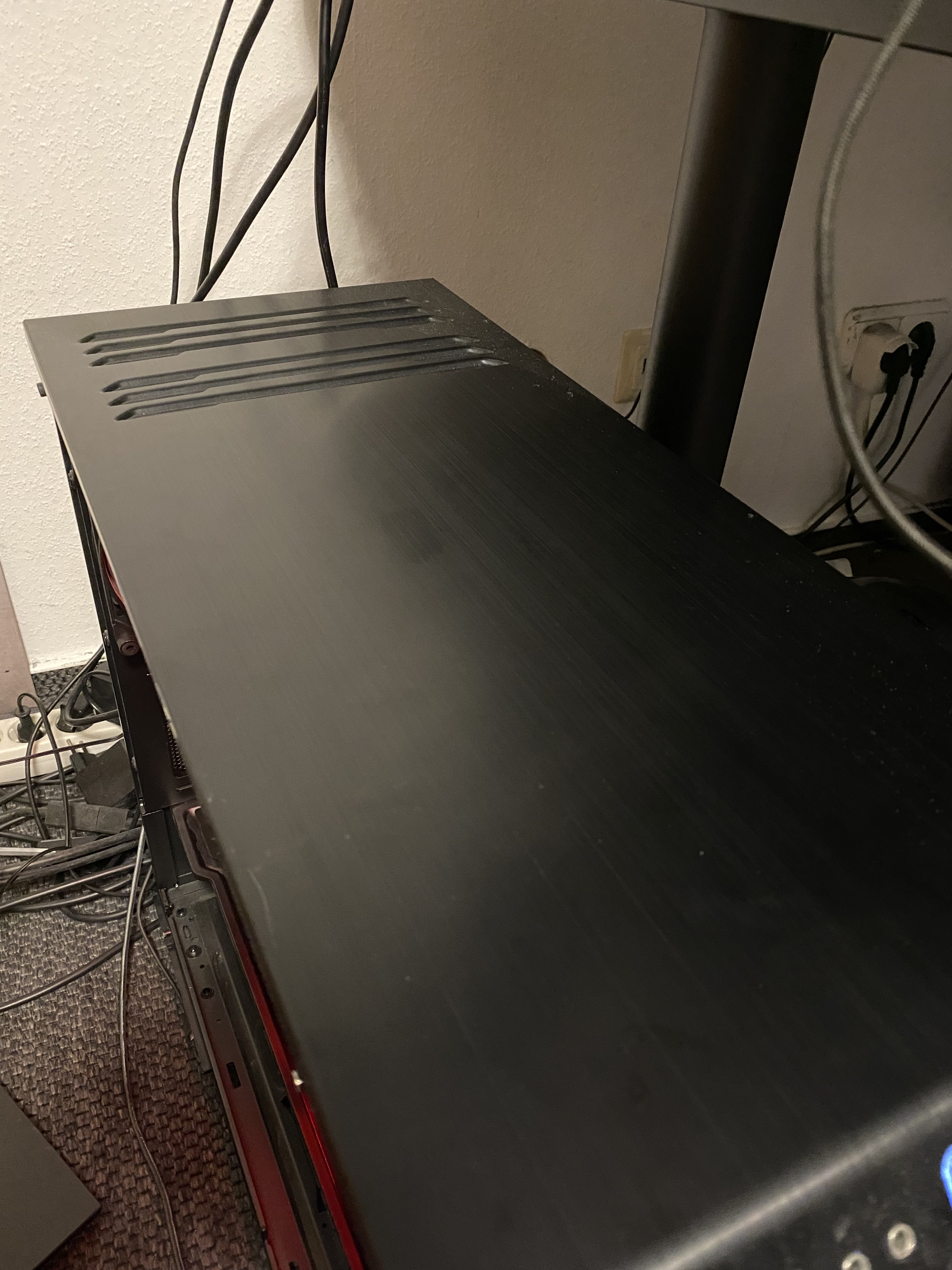

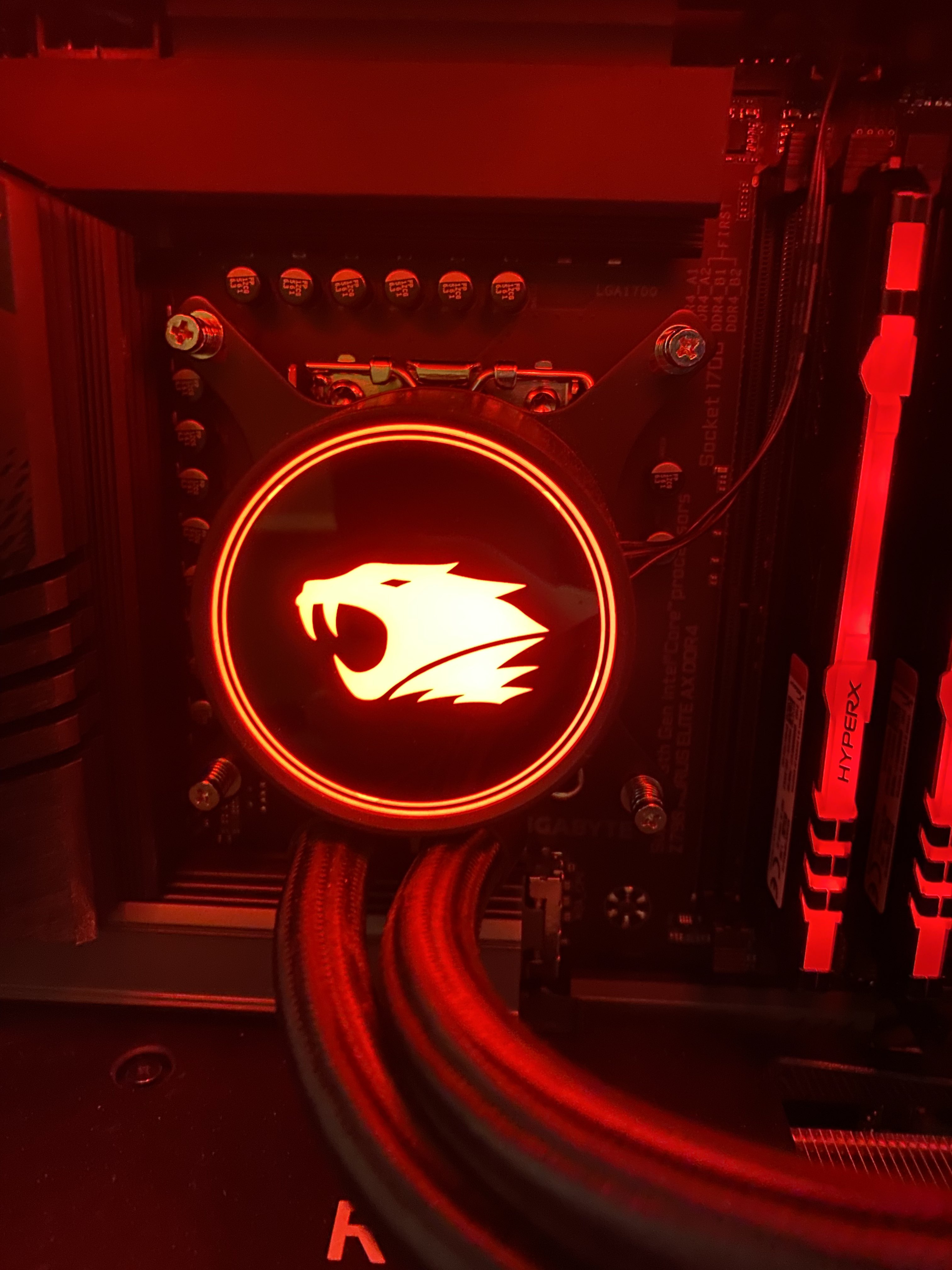

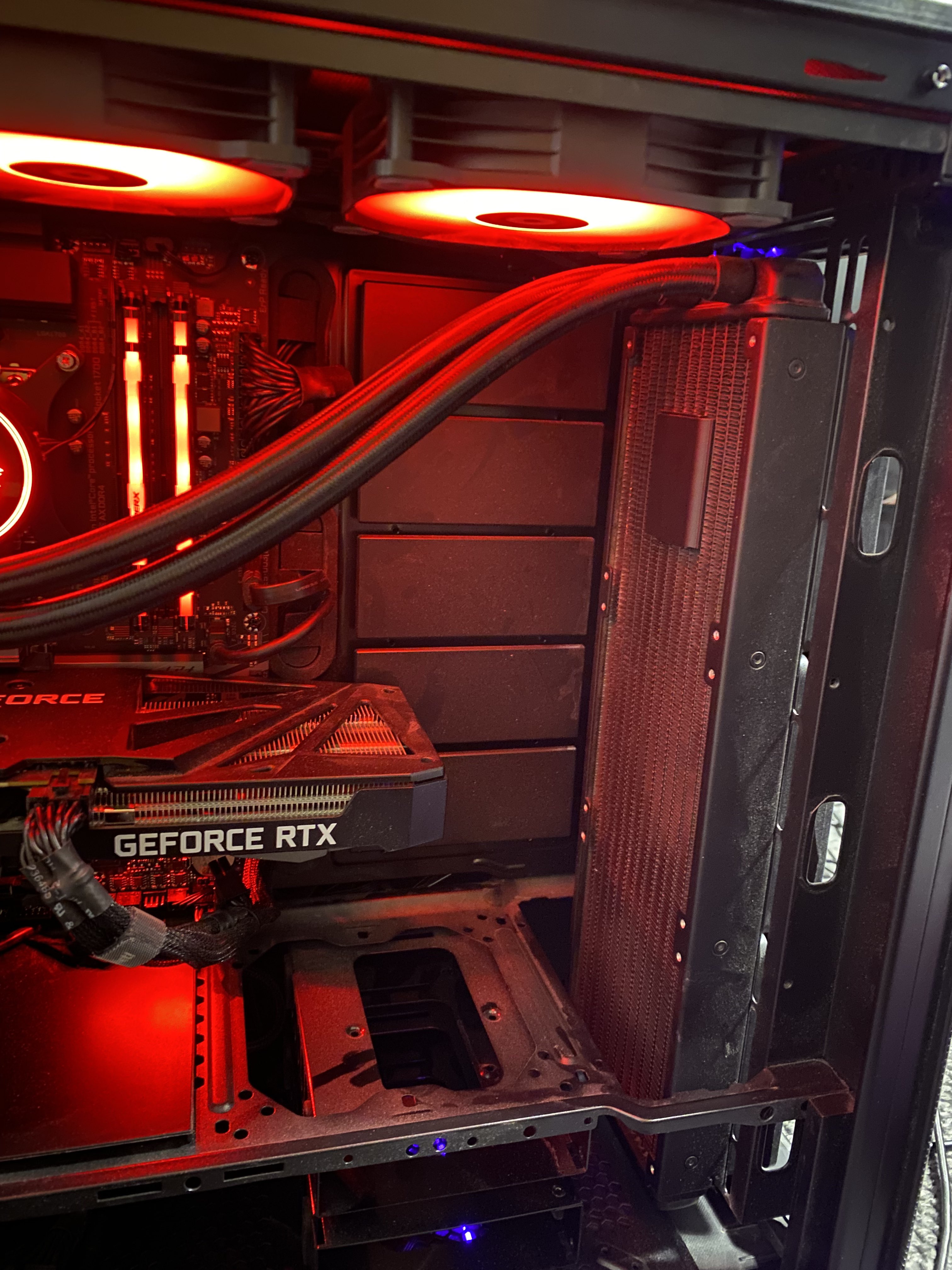

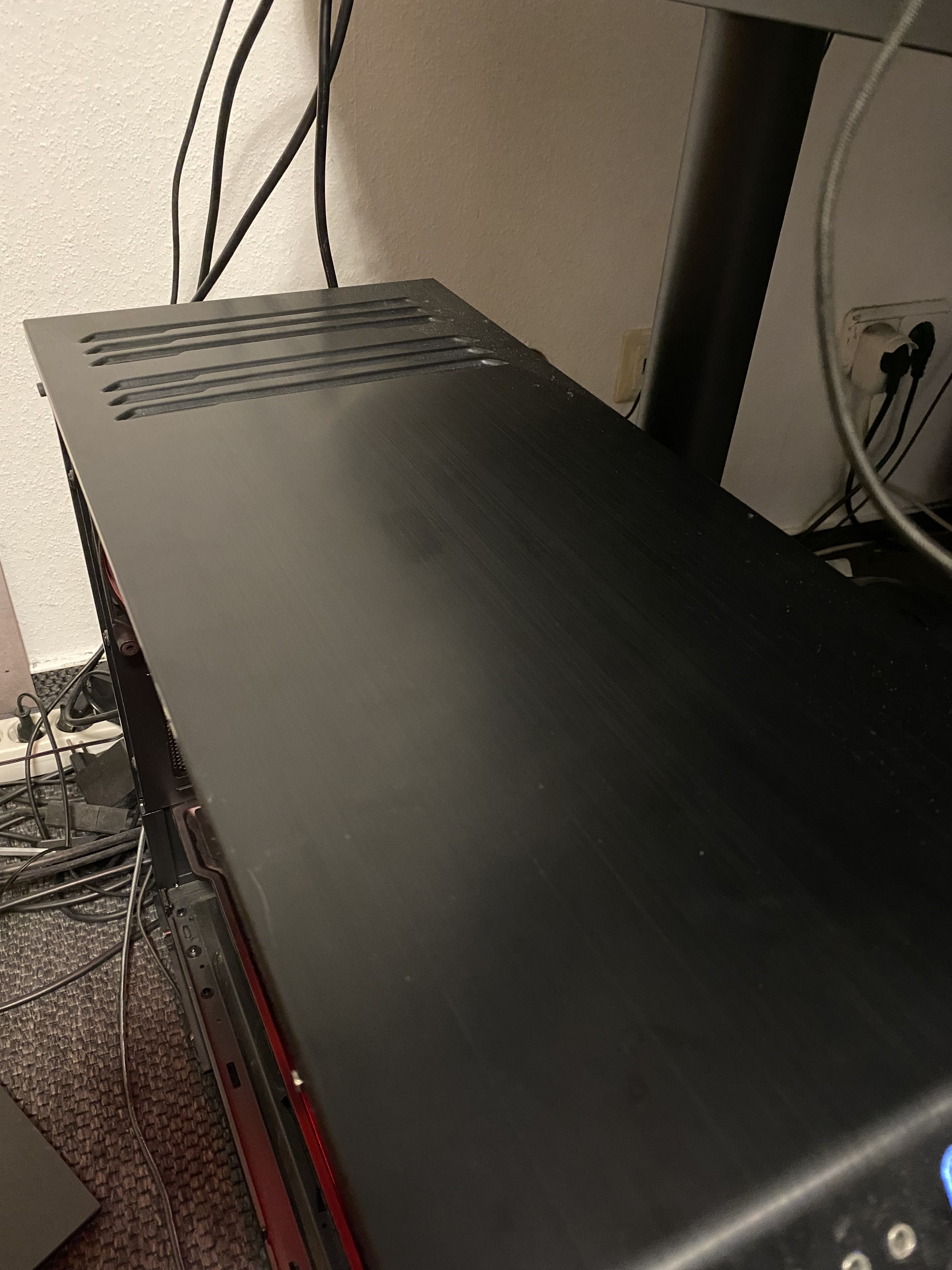

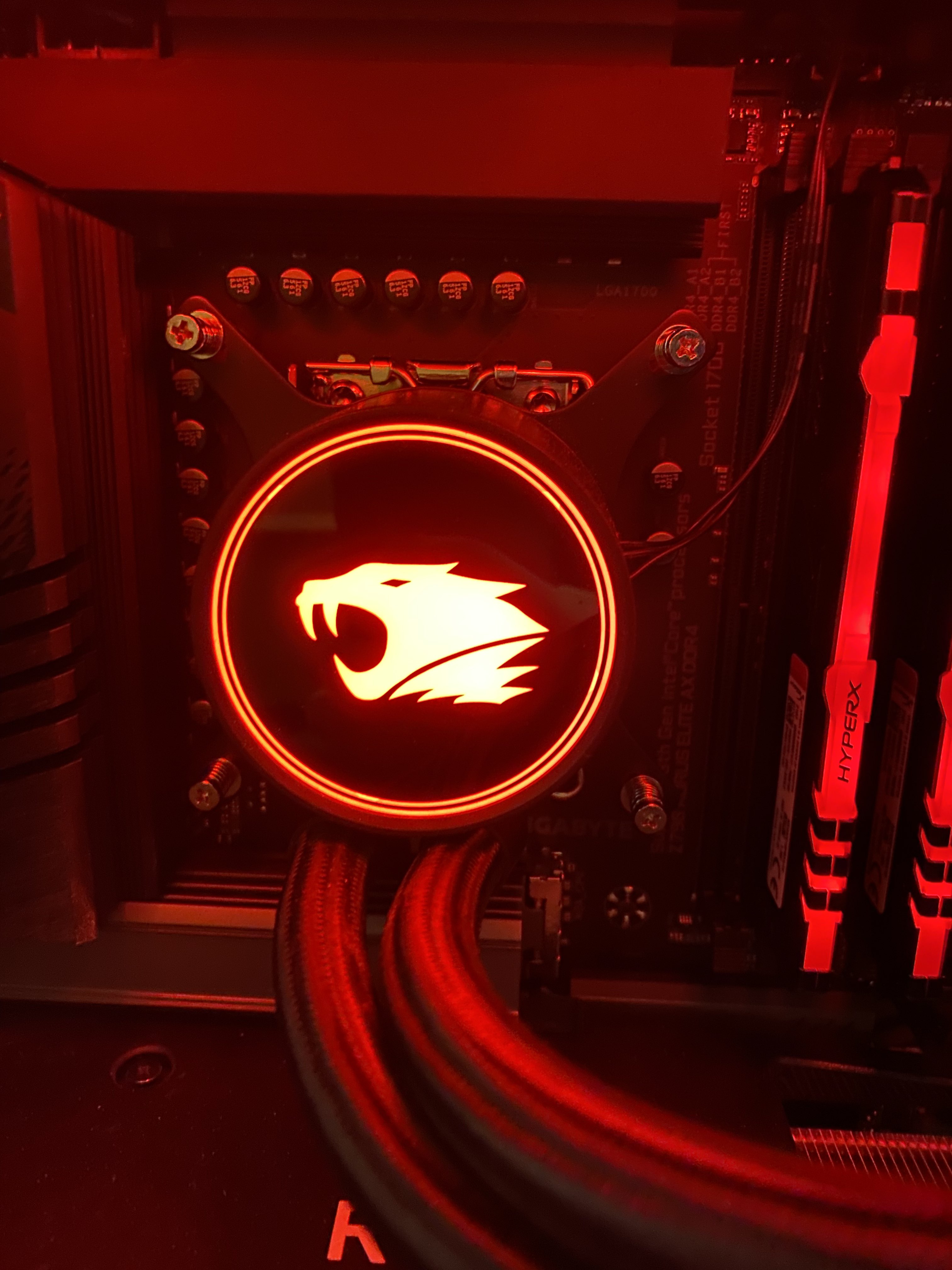

Seid ihr euch sicher, dass ich es oben einbauen kann, da oben nur diese kleinen Schlitze sind (wegen Airflow oder ist das egal?). Hier die ganzen Bilder wegen Aufbau etc. :

das gute ist deine pumpe sitzt im radiator, vllt ist sie doch noch nicht im eimer das zweite gute ist ja du kannst sie oben einbauen aber der airflow ist nicht optimal, dafür hat das midi tower gehäuse auch hinten oben luft ein und auslässe also an der rückwand
welche AIO ist das gleich nochmal? irgendwoher kenn ich die, da gab es mal ein Video dazu glaub von gamers Nexus ? da wurde Sie aufgeflext und gezeigt wie sich schaum bildet in der pumpe wenn zu wenig wasser drin ist
bei deinem gehäuse ist es besser du verbaust sie oben so das sie luft reinzieht, nicht raus drückt, ist besser wegen der geringen airflow oben
also lüfter über den radiator und reinblasend nicht unter dem radiator verbauen

Hab doch noch gefunden welche Wasserkühlung es ist:
ibuypower RGB 360mm Wasserkühler Schwarz
Mehr steht dazu nicht
