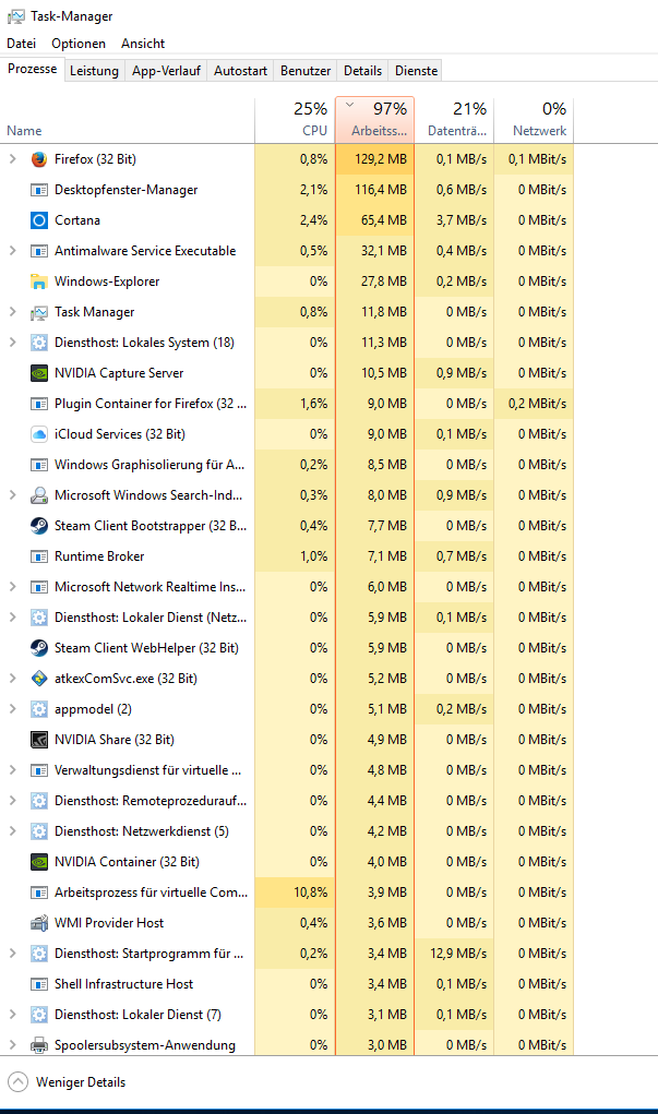

Im Anhang habe ich noch ein Bild von meinem Taskmanager.

Ich habe den Processexplorer benutzt und das einzige was mir aufgefallen ist, ist genauso wie im Taskmanager
der Windows Desktop Fenster Manager (dwm.exe).
Aber das kann es nicht sein das der so viel braucht...
zeig mal lieber einen screenshot vom task manager -> leistung -> speicher.

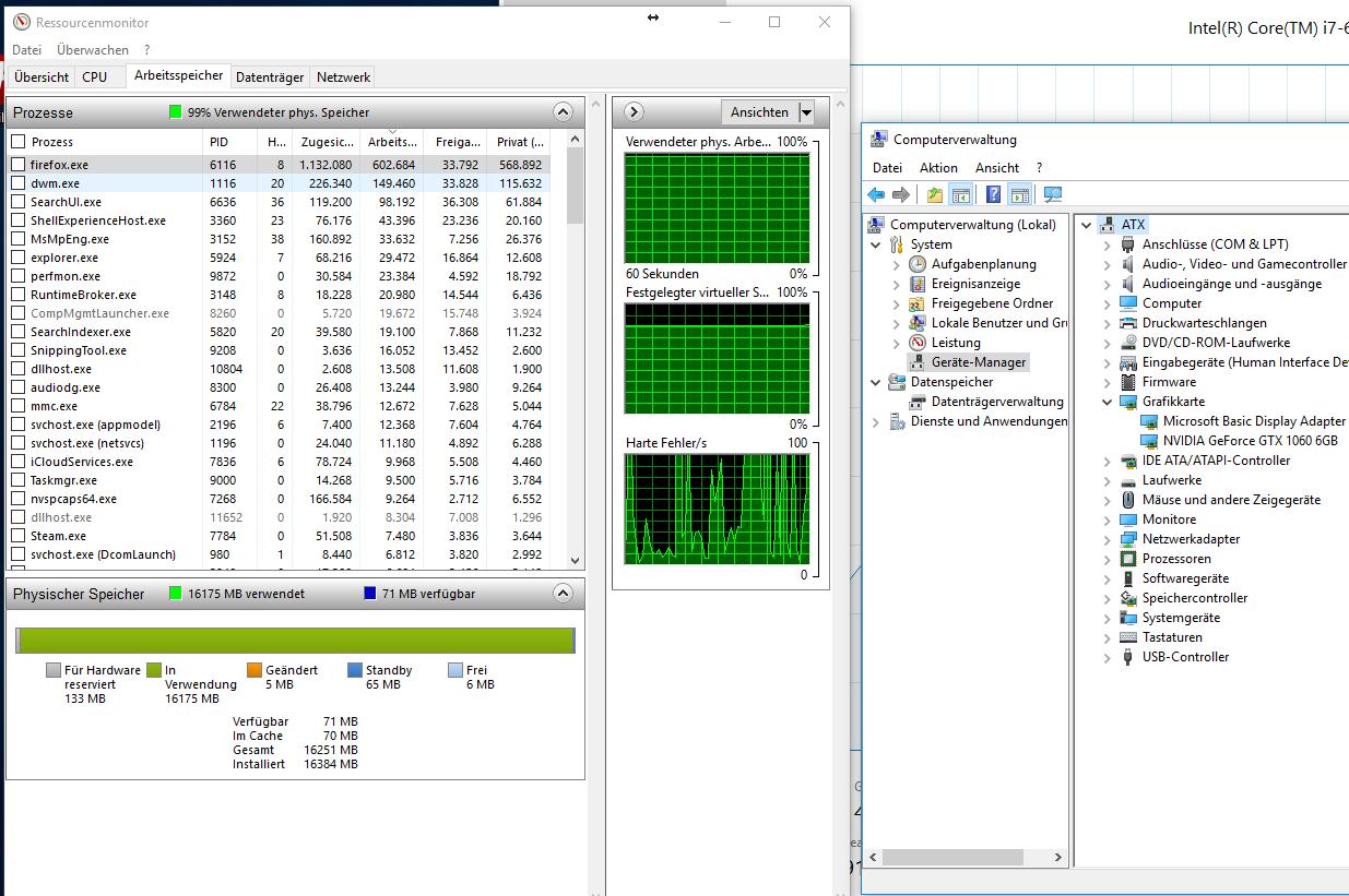

Task Manager, Leistung, Ressourcenmonitor, Arbeitsspeicher, da kannst du den Übeltäter finden.

Erkennst du etwas auf dem Foto das ich angehängt habe ausser Firefox der gerade läuft und dwm.exe der soviel braucht.
Btw kann irgendjemand irgendwas erkennen, ich erkenne dort nämlich nichts ungewöhnliches.
